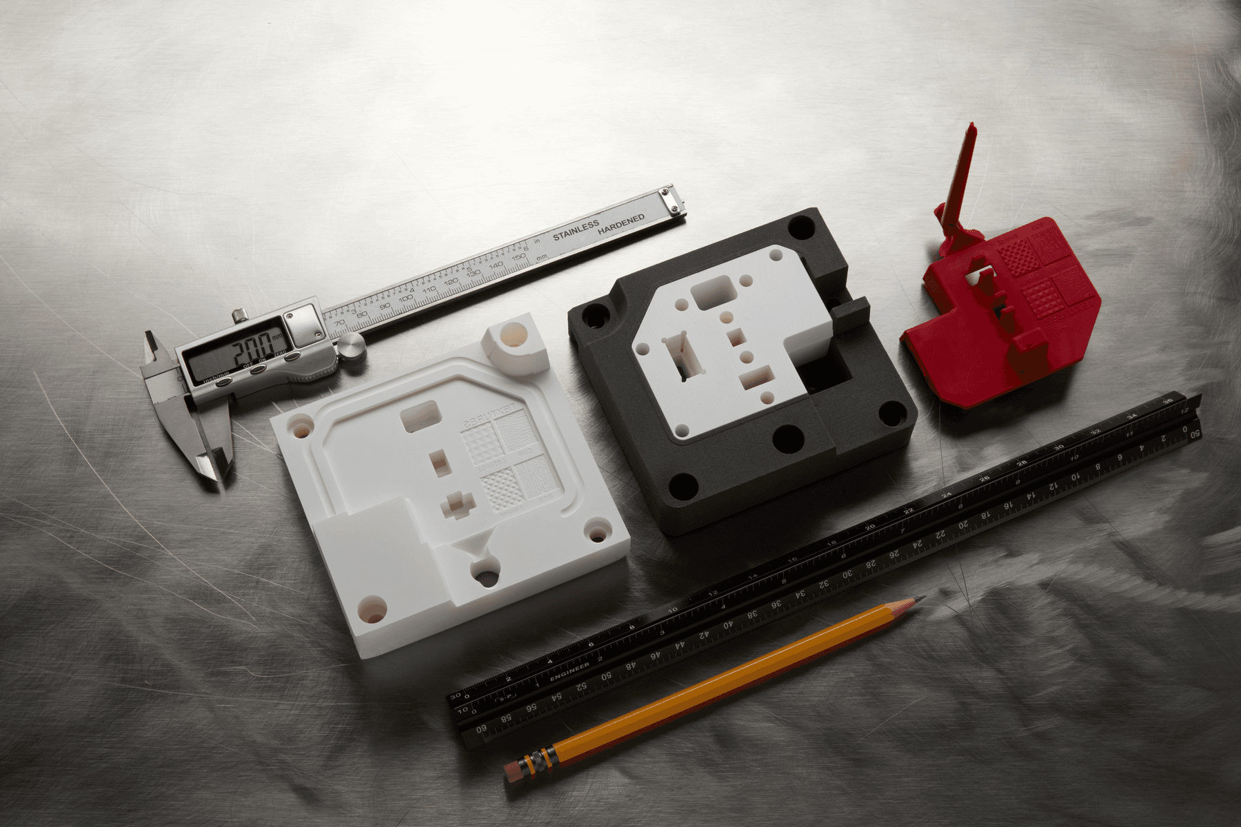

ラピッドツーリングとは、射出成形など従来型製造法で高速に小ロット品を生産するため、金型や治具等の製作(ツーリング)を安価で高速、そして効率的に行う技術の総称です。ラピッドツーリングは、直接パーツを作るのではなく、金型、ダイ、パターンなどのツールを作り、それを従来の製造工程で最終的なパーツの製造に使用します。これにより、(ラピッド)プロトタイピングと生産のギャップを埋め、実製品用パーツの製造を可能にします。
ラピッドツーリングは、量産に移行する前に設計や材料の選択を検証できるため、製品開発の加速、迅速な反復、より優れた製品の市場投入が可能になります。ラピッドツーリングは、量産段階でそのまま使用できる品質の材料を使って、エンジニアの方々が実際の環境で部品がどのように機能するかを評価し、ベータテストや検証試験用製品のパイロット生産を行う際に多くのメリットがあります。また、ラピッドツーリングは高額な量産用の金型製作を行う前に、製造工程の改善点を検討 するトラブルシューティングにも大いに有効です。

| High Temp Resin | 射出成形 | 238°C @ 0.45 MPaまでの温度に耐性金型やインサート、熱風やガス、液体の流れにさらされる部品、耐熱性のあるマウント、ハウジング、治具など、高い耐熱性が求められる詳細で精密な試作品や実製品用部品の製作に最適です。 |

- 元になる CAD モデルと造形した治具を比較し、検査を行います。ノギス、マイクロメーター、その他の計測機器を使用して検証します。
- 治具の機能面を検証します。ワークに取り付けた際の位置や表面のフィット感、安定性を注意深く確認します。適切に設計・製作された治具はワークをしっかりと保持することができ、固定のための力が加わると、ワークは完全に固定された状態になります。
