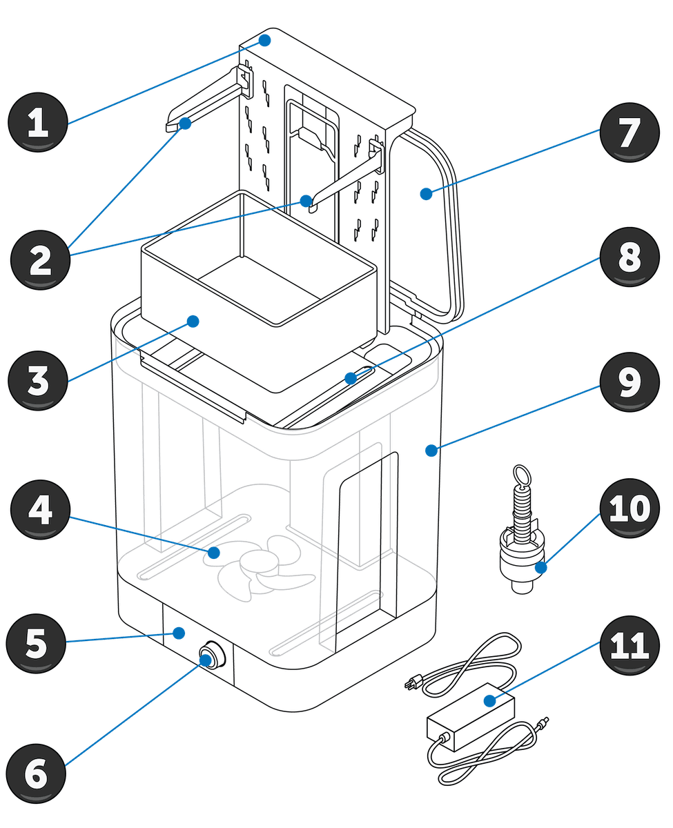

Form Washのコンポーネント
  1. エレベーターバスケットとビルドプラットフォーム・マウントアームの取付部を備えた、平らなプレート。造形したパーツの洗浄と自動乾燥の際に昇降動作します。
  2. ビルドプラットフォーム・マウントアーム:造形品をビルドプラットフォームに乗せたまま洗浄する場合に、ビルドプラットフォームを固定する調整可能なアームです。
  3. バスケットビルドプラットフォームから造形品の洗浄に使用する、取り外し可能なバスケットです。フック1個でエレベーターに固定した状態で昇降します。
  4. インペラーマグネットでForm Washに装着でき、洗浄サイクル中に溶剤を攪拌させることで造形品を洗浄します。
  5. ディスプレイForm Washの状態、洗浄時間、その他の設定オプションを表示します。
  6. ノブノブを回す/押すことで、洗浄時間の設定、洗浄サイクルの開始、一時停止、終了などの各操作を行えます。
  7. 外蓋:溶剤の蒸発を抑えます。非使用時は蓋を閉じておいてください。
  8. 内蓋:ウォッシュバケットから造形品を昇降させる時に溶剤がこぼれないよう、丁番で開閉する内蓋です。
Form Wash V2のコンポーネント
  1. ウォッシュバケット:溶剤を16.22Lまで入れることができる取り外し可能な容器です。底部のインペラーが回転して溶剤を撹拌します。
  2. 比重計イソプロピルアルコール(IPA)(またはその他同等の比重の溶剤)の使用時、IPAに浮かべてIPA中のレジン濃度を測定します(新しいIPAを用いた以前の較正値を基準とします)。他溶剤を使用する場合、異なる比重範囲に対応した比重計が必要になる場合があります。
  3. 電源:Form Washに電源を供給する。仕様:24V 2A。

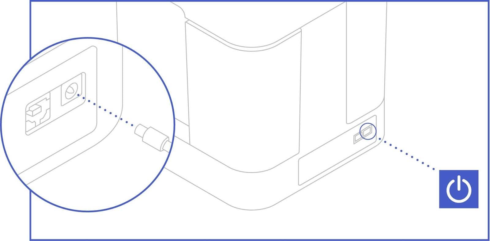

電源を接続する
電源ケーブルと外部電源をForm Washと電源に接続します。
Form Wash V2に電源を接続する
注記:
Form Washには、ファームウェアのアップデート用のUSBポートが付いています。

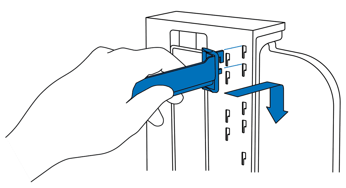

ビルドプラットフォーム・マウントアームを取り付ける
Form Wash V2にビルドプラットフォームマウントアームを取り付ける

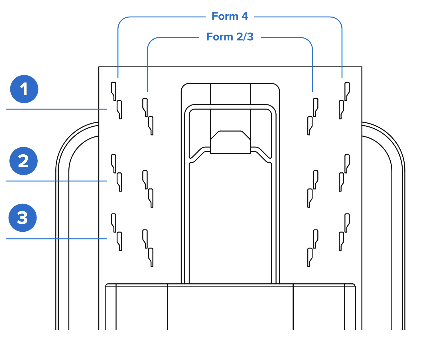

Form Washには、ビルドプラットフォームマウントアーム用のスロットが3組あります。上部ペア(1):高さ185mmまでの大型パーツ用。中央のペア(2):高さ120mmまでの中型パーツ用。最下段(3):高さ70mmまでの小型パーツ用。
ビルドプラットフォームマウントアームを取り付けるには:
  1. ノブを使ってRaise(上昇)を選択します。エレベーターがバケットから上昇します。
  2. Form Washには、ビルドプラットフォームのマウントアーム取付用のスロットが3組あります。各スロットについて、上段(1)は大サイズ(高さ185mmまで)、中央段(2)は中サイズ(高さ120mmまで)、下段(3)は小サイズ(高さ70mmまで)のプリント品に適しています。各段とも内側のスロットはForm 2またはForm 3のビルドプラットフォーム用、外側のスロットはForm 4のビルドプラットフォーム用です。それぞれに適したマウントアームの取り付け位置で使用してください。
  1. アームを、使用するビルドプラットフォームに適したスロットに差し込み、取り付けます。そのまま下にスライドさせて正しく固定します。
Form Wash V2のスロットにビルドプラットフォームマウントアームのタブを挿入する
ノブを使って
  1. Lower(下げる)を選択します。エレベーターがバケット内に下降します。

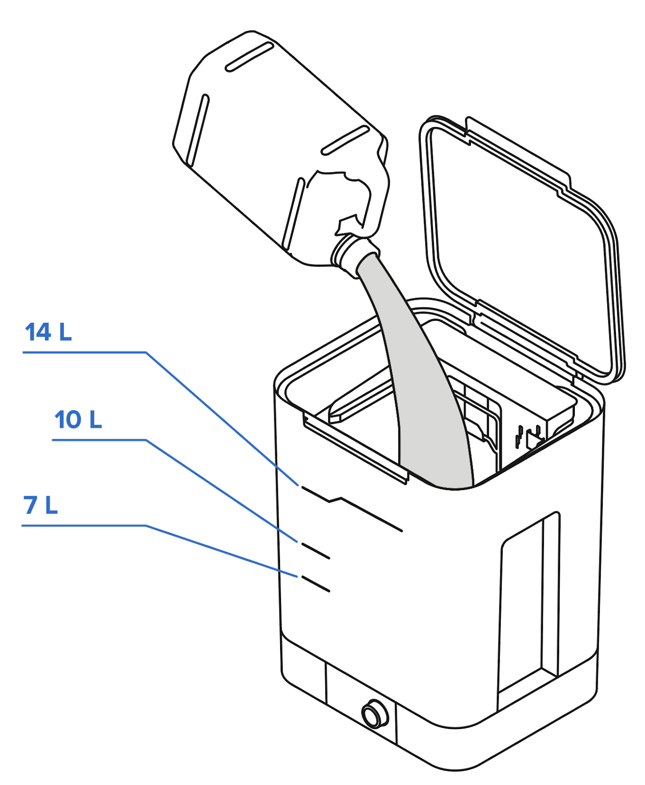

洗浄バケットに溶剤を入れる
Form Washに溶剤を入れるには:
  1. 外蓋を開けます。
  2. 洗浄バケットに溶剤を注ぐかポンプで注入します。注入量は、マウントアーム取り付けスロットの下段(小サイズのパーツ)は7L、中段は10L、上段は14Lです。15Lを超える溶剤を注入しないでください。
Form Wash V2の洗浄バケットに溶剤を注ぐ

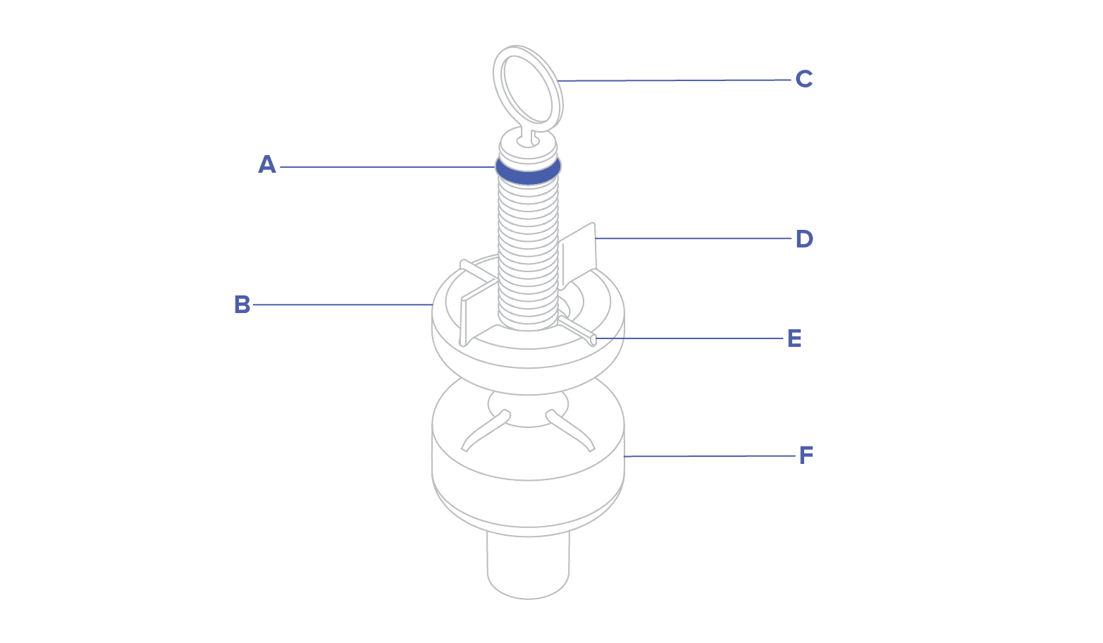

Form Wash V2の比重計の構成部品
比重計の構成部品:
A. Oリング
B. Float
C. ハンドル
D. Tall wings(長いウィング)
E. 短いウィング
F. 重量

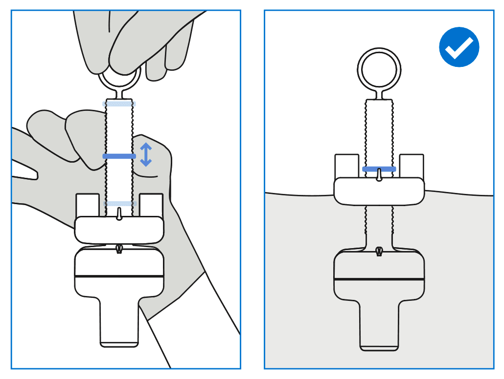

比重計の較正方法:
  1. ハンドルを持ち、洗浄バケットの未使用のIPAに比重計を入れます。
  2. Oリングを、ステムのリブ部に沿ってフロート上部の短い羽根の位置までスライドさせます。
  3. Oリングをその位置に留めておきます。Form Washでの洗浄後に、比重計の羽根とOリングとの位置関係を見て、IPA内のレジン濃度をチェックします。
Form Wash V2の比重計の較正
洗浄バケットへの溶剤注入と比重計の校正が終了すれば、Form Washの使用準備は完了です。プリントしたパーツをビルドプラットフォームに付けたまま洗浄、バスケットに移し替えてから洗浄、のいずれかを選択してください。
