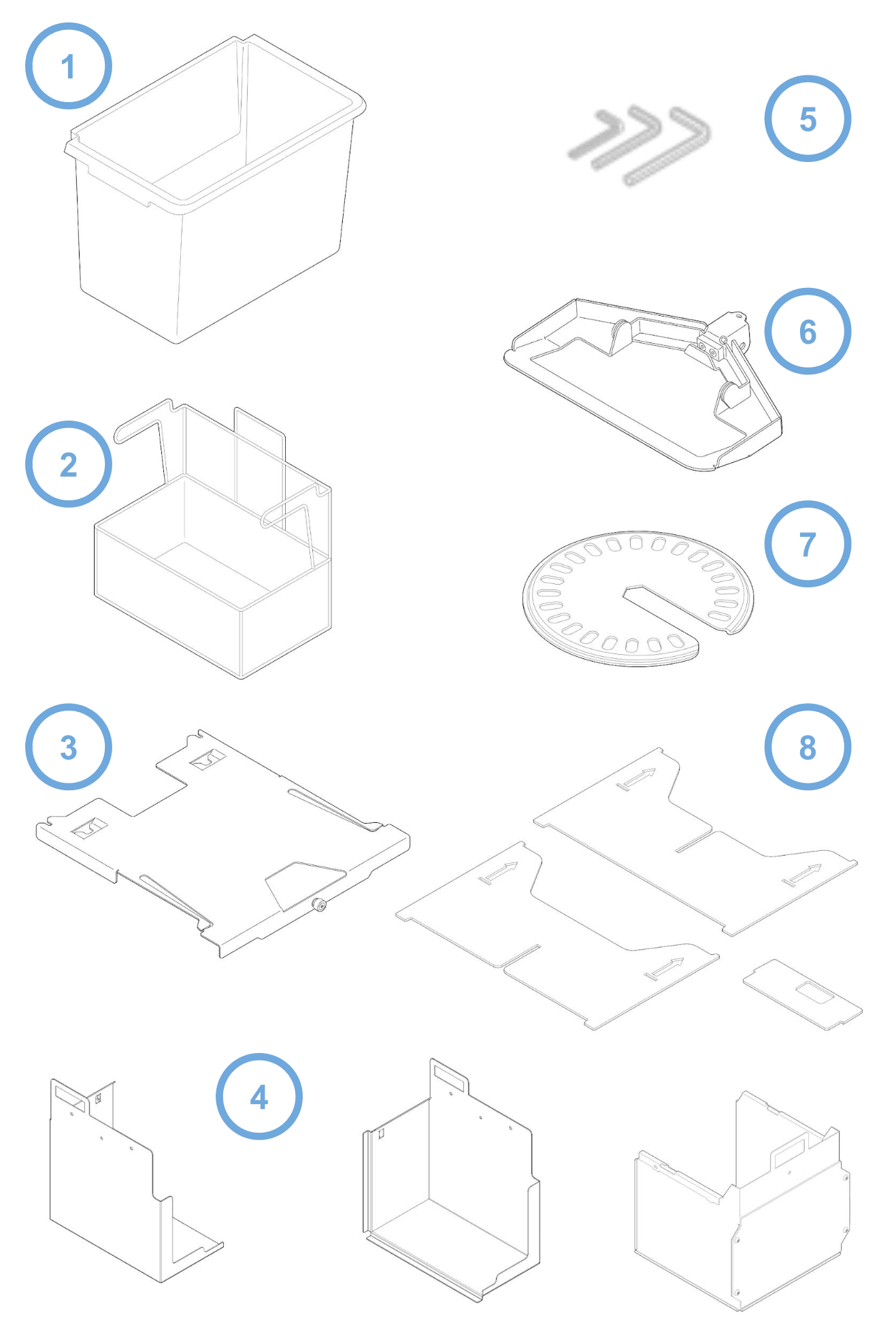

Form Autoのパッケージに含まれるもの:
  1. Form Auto造形品取り出し容器
  2. Form Auto洗浄バスケット(Form Wash L対応)
  3. プリンターベースアダプタープレート
  4. Form Auto造形品取り出し筐体(3個)
  5. ファスナーと工具箱
    • ガントリー用ネジ(4本、M8 x 1.25、12 mm)
    • ガントリー用ネジワッシャー(4個)
    • 造形品取り出し用筐体のサムスクリュー(5本)
    • カバーブラケット用ネジ(4本、M3 x 0.5、18 mm)
    • 2.5 mm 六角ドライバー
    • 3 mm 六角ドライバー
    • 5 mm 六角ドライバー
  6. Form Autoプリンタカバーブラケット
  7. Form Autoレベリングディスク(Form 3L/Form 3BL対応)
  8. プリンタカバーブレース(段ボール、2個)およびカートリッジスロットカバー(段ボール)
