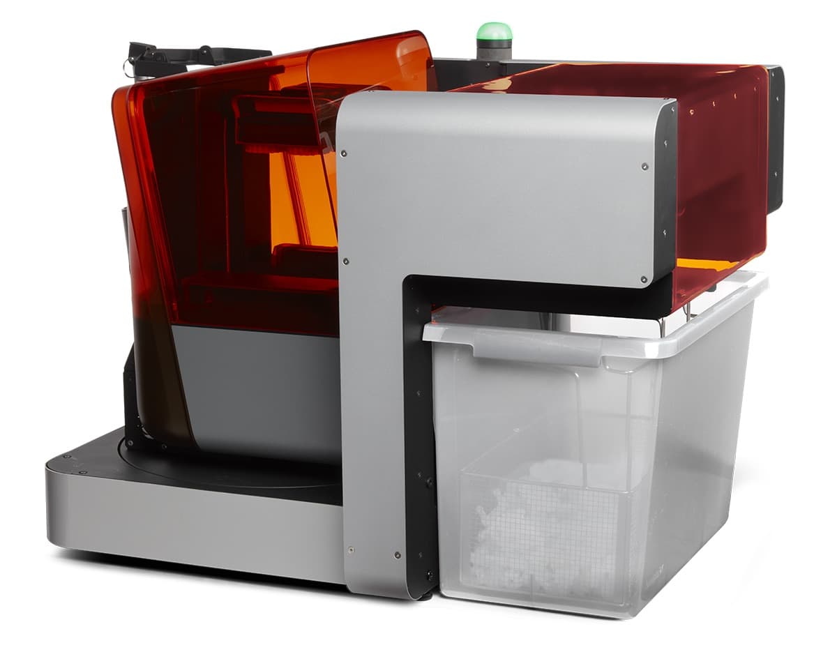

Form Autoは、機械的なベースと造形品収集ユニットにより、FormlabsのForm 3シリーズプリンターを完全に自動化された独立型のプリントファームに変える外付けの装置です。Form Autosを1台または複数台、DashboardとFleet Control(フリートコントロール)と組み合わせて、プリントジョブのリモートアップロードやプリントキューの管理などが可能です。
Form 3が装着されたForm Auto

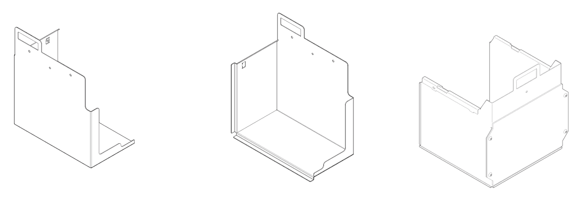

パーツ取り出し用筐体の取り付け
Form Autoの箱には、Form Autoのパーツ取り出し用筐体を形成する3つの金属ブラケットが含まれています。造形品取り出し用筐体がプリンタから自動放出された造形品を受け取ってから、専用容器に移します。パーツ取り出し用筐体は、2つのサイドブラケットと1つのリアブラケットで構成されています。
Form Auto パーツ取り出し用筐体のコンポーネント

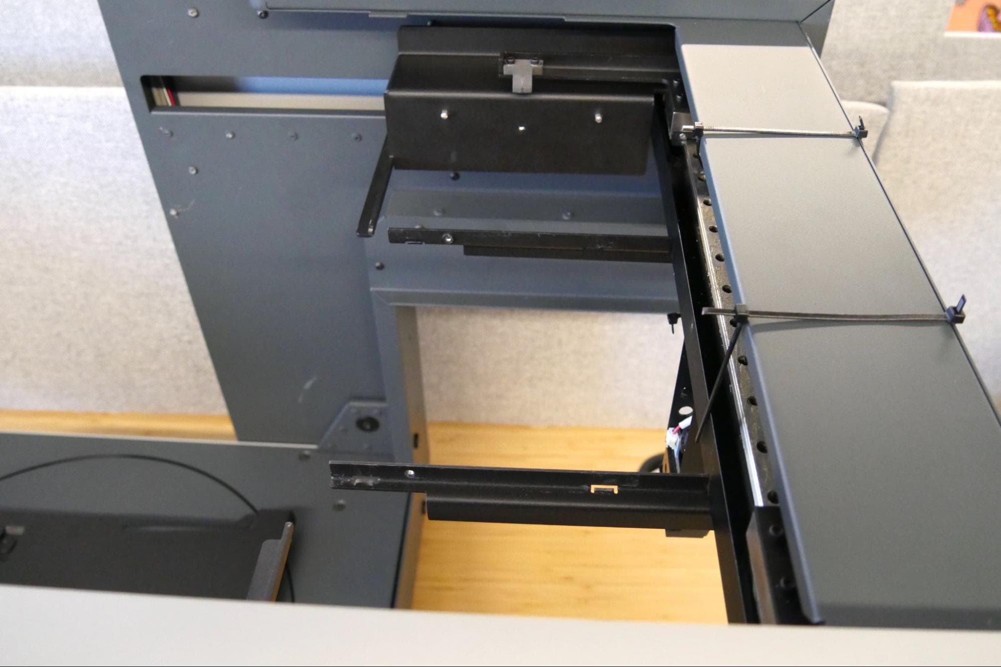

造形品取り出し用筐体を取り付けるには:
  1. アクセサリーボックスから造形品取り出し用筐体を取り出します。
  2. パーツ取り出しシステムから結束バンドを外します。
パーツ取り出しシステムの固定を解除する
  1. リアブラケットをパーツ取り出しシステムのサポートアームにスライドさせます。後部ブラケットを完全に取り付けると、造形品取り外し機構と同じ高さになり、サポートアームのフックで固定されます。

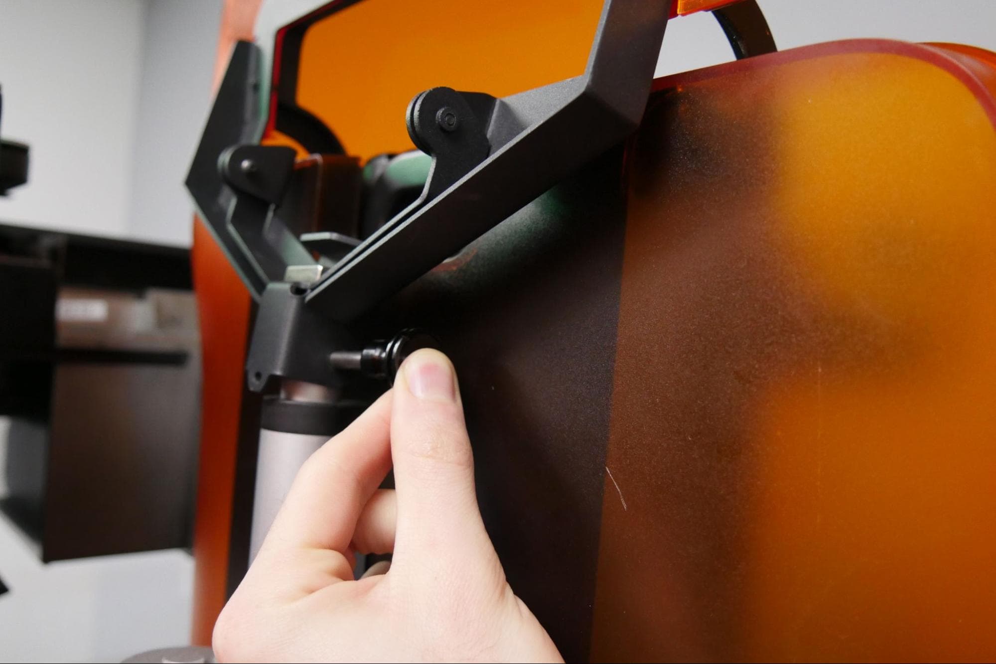

  1. ブラケット後部壁面中央にあるネジ穴に、部品留めサムスクリューをねじ込みます。ネジは確実に締め付けてください。
  2. 左のブラケットを確認します。Form Autoパーツ取り出しシステムの左側(Form Autoのベースから見て)にある2本のピンとアームに引っかけてブラケットを取り付けます。
  1. パーツ取り出し用筐体のサムスクリューのうち1本を、左のブラケットの壁面中央にあるネジ穴にねじ込みます。ネジは確実に締め付けてください。
  2. 反対側も手順5、6を繰り返します。残りの2本のサムスクリューは、予備として取っておきます。

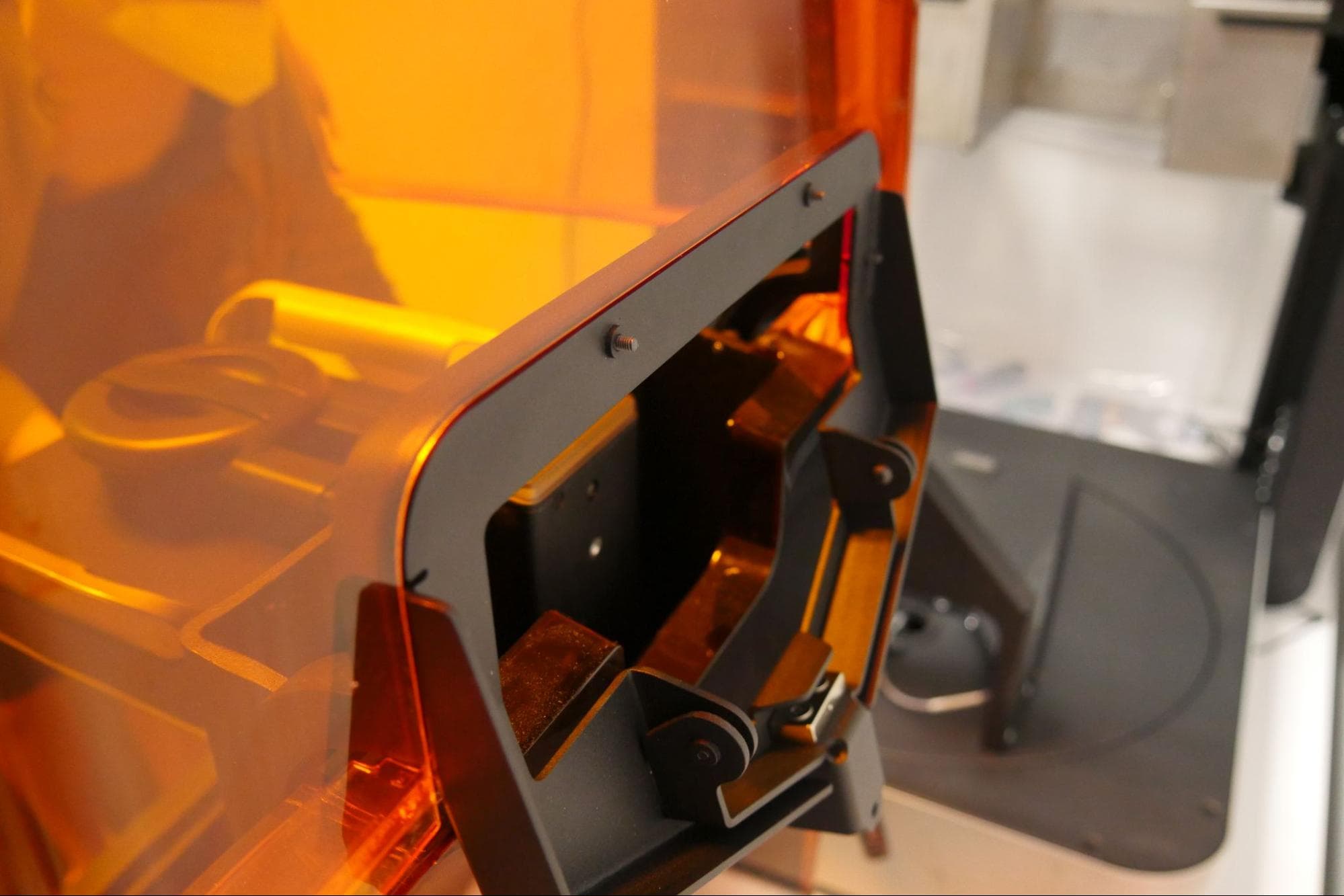

カバーブラケットを交換する
Form Autoには、カバーアクチュエータが使用中のプリンタカバーを開閉するための、交換用プリンタカバーブラケットを同梱しています。カバーブラケットを交換するには:
  1. 付属品ボックスから、カバーブラケット、カートリッジスロットカバー、二等分したダンボール製カバーブレースを取り出します。
  2. 付属のカートリッジスロットカバーをカートリッジスロットの開口部にセットします。カートリッジスロットの開口部にフィットする形状で、プリンタステータスランプの上にフィットする切り込みが入っています。カートリッジスロットカバーは、カバーブラケットのネジがカートリッジスロットに落下するのを防止します。
Form Auto カートリッジスロットカバー
  1. カバーは、ヒンジの裏面4か所に、2.5mmの六角ネジで取り付けられています。ネジに手が届くようにするには、カバーを開ける必要があります。

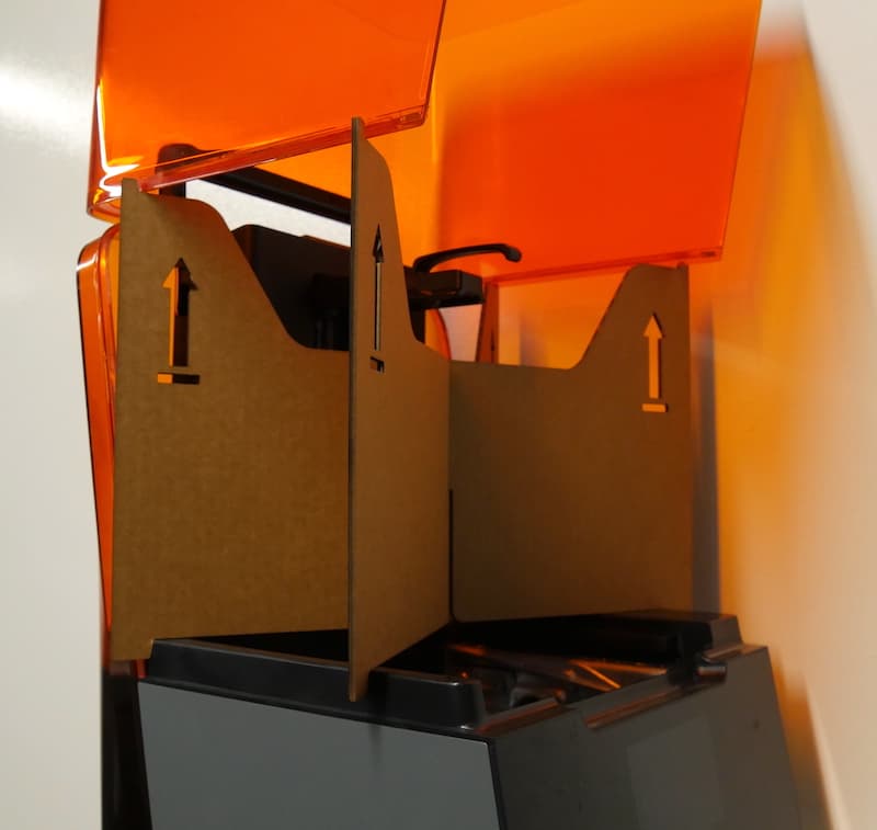

  2. 二等分したカバーブレースをかみ合わせ、X字型のブレースを形成します。
Form Autoのカバーブレースを組み立てる
カバーブレース装着時のForm 3
  1. ブレースをカバーの下に置くと、プリンタキャビティにまたがるようになります。カバーがブレースの四隅で支えられていることを確認します。
  2. 2.5mmの六角ドライバーを使い、ヒンジにカバーを固定している4つのネジを完全に緩めて取り外します。カバー全体がこの4つのネジで支えられています。できれば、誰かにヒンジの上部にあるカバーとブラケットをしっかりと持って貰いながら、ネジを緩める作業に取り掛かかってください。
  3. ヒンジの上部にあるブラケットを外し(プリンタの後ろを向いた状態にし)、脇に置きます。カバーを段ボール製ブラケットの上に置いたままにしておきます。
  4. プリンタの背面にアクセスできるように、プリンタの向きを整えます。
  5. 付属品ボックスからForm Autoブラケットを取り出します。
  6. カバーを段ボール製ブラケットの上に置き、カバーの4つのネジ穴がヒンジの穴と合っていることを確認します。
  7. ブラケットの平らな面とヒンジの間にカバーが挟まれるように、Form Autoカバーブラケットを配置します。ブラケットの4つのネジ穴と、カバーとヒンジの4つの穴の位置を合わせます。
  8. 付属品のカバーブラケット用ネジ(M3 x 0.5、長さ18mm)4本をそれぞれヒンジ底面の穴に差し込みます(カバーの内側から)。2.5mmの六角ドライバーで、ぴったりはまるまで締めます。
交換用ブラケットネジ
ヒンジのネジは、完全に締め付けるとブラケットを突き抜けます。

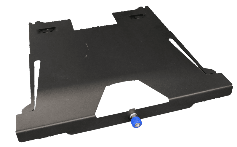

Form Autoに取り付けるために、付属のベースアダプタプレートをプリンタに取り付けます。
  1. 付属品ボックスからベースアダプタープレートを取り出します。
  2. プリンタの背面を下に慎重に倒します。プリンタは、交換用カバーブラケットに安全に載せることができます。
Form Auto ベースアダプタープレート

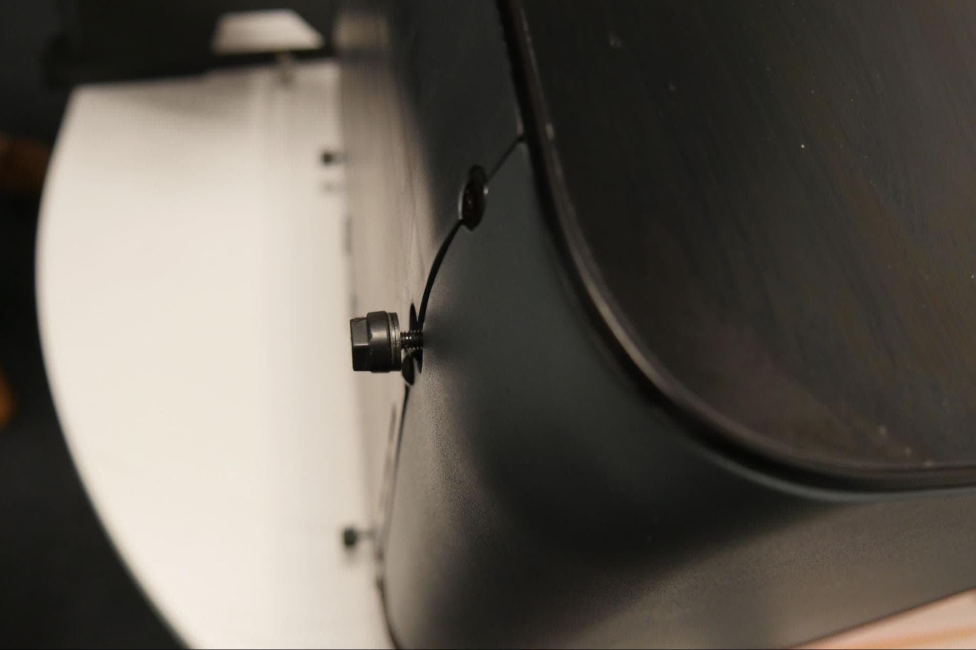

  1. プリンタ底面にある4つのレベル調整脚を緩めますが、取り外さないでください。
  2. 各レベル調整脚に、プリンタの底面からワッシャを離すようにスライドさせます。
Form 3 レベル調整脚ワッシャー
  1. ベースアダプタープレートは、サムスクリューが上を向き、曲がったシートメタルタブがプリンタ底面から離れる方向になるようにします。プレートをプリンタ底面に押し付けます。プレート下部の2つのスロットを、後部の2つのレベル調整脚に合わせます。プレートの側面にある2つのフレキシブルな金属タブが、フロントレベル調整脚の後ろにあることを確認してください。
  2. プレートの側面にある2つのフレキシブルな金属タブが、フロントレベル調整脚の後ろの所定の位置にカチッとはまるまで、ベースアダプタープレートを下方向にスライドさせます。
  3. 4つのレベル調整脚をすべてきつく締め付け、ベースアダプタープレートを固定します。
ベースプレートアダプターの上部取り付け部
ベースプレートアダプターの下部取り付け部

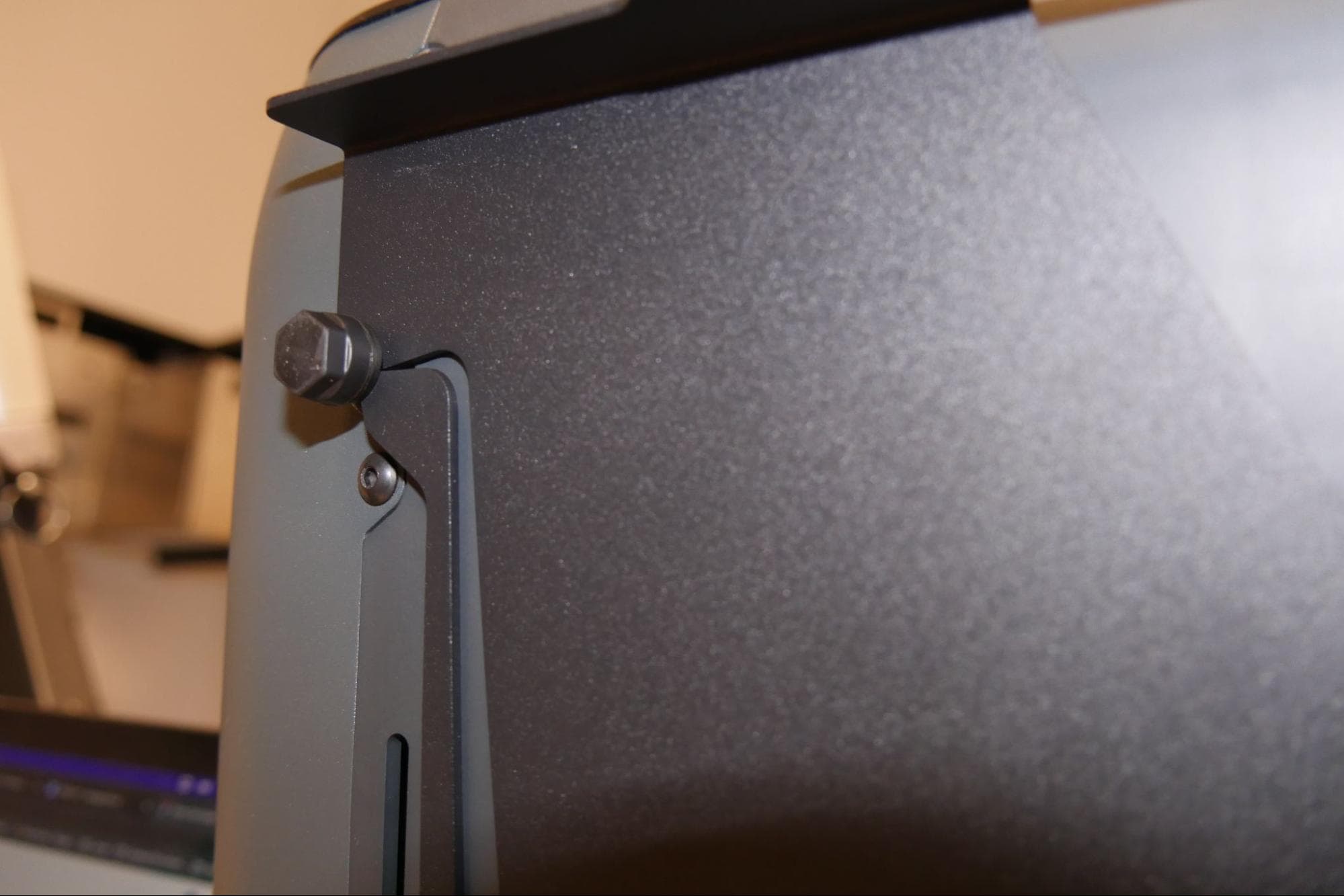

Form Autoにプリンターを設置する
プリンターにベースアダプタープレートを取り付けたら、ターンテーブルの所定の位置にスライドさせます。
  1. まだ行っていない場合は、Form Autoを最終的な設置場所に移動させます。
  2. アダプタープレートの上にプリンタを直立させます。作業面を保護するために、厚紙や保護シートの上にプリンタを置くことを検討してください。
  3. プリンターをForm Autoの上に持ち上げ、ターンテーブルの前面に中心を合わせます。
  4. プリンターがしっかりと止まるまで、カバーアクチュエータに向かって奥へスライドさせます。完全に固定された状態のときは、プリンターを手前に引いても動きません。
  5. ベースプレート前面のサムスクリューを、手またはプラスドライバーできつく締め付けます。

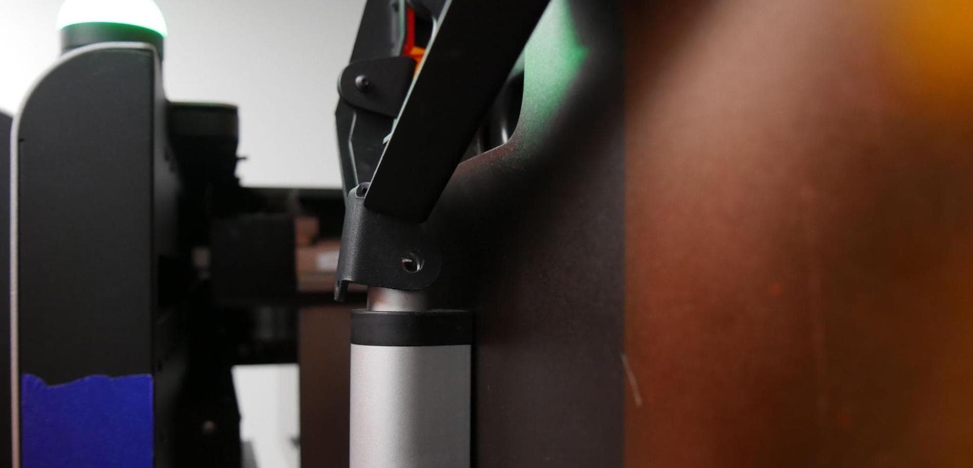

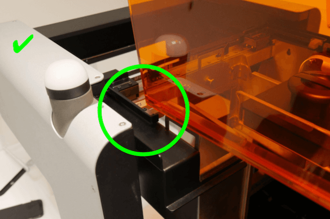

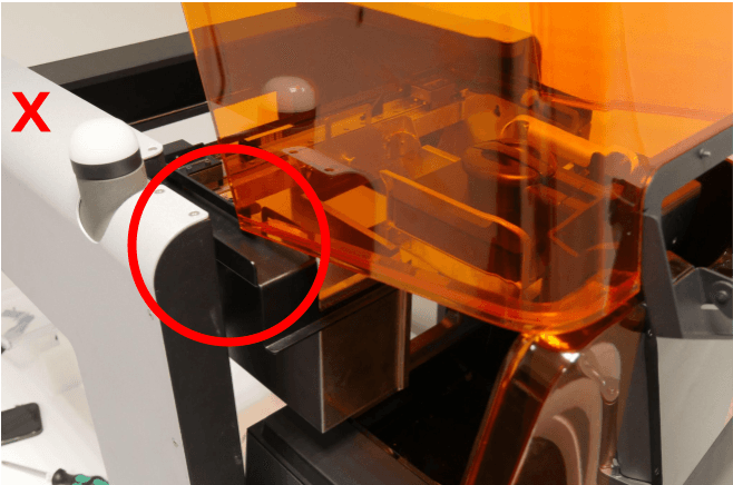

造形品取り出し用筐体を取り付けたら、カバーアクチュエータを調整し、カバーが造形品取り出し機構に干渉することなくスムーズに開閉できることを確認します。カバーアクチュエーターの調整方法:
造形品取り外し機構をプリンター側にゆっくりと引きます。パーツ取り出しシステムがカバーに接触しないことを確認します。
alttext
alttext
造形品取り外し機構がプリンタカバーに接触する場合は、カバーアクチュエータを調整します。
  1. 2.5mmの六角ドライバーを使用して、カバーアクチュエータ下部の2本のネジを緩めます。
  2. カバーアクチュエータ下部のサムスクリューを時計方向に回すと、カバーアクチュエータが下がり、カバーが上がります。プリンタカバーが水平になり、造形品自動取り外し機構に触れないようになるまで、カバーアクチュエータの縦位置を調整します。
プリンタカバーが水平になり、パーツ取り出しシステムに接触しなくなるまで、カバーアクチュエータの縦位置を調整するのみです。カバーが上方に傾くようなカバーアクチュエータの調整は行わないでください。アクチュエータが破損したり、正常に動作しなくなる可能性があります。
  1. 六角ネジをしっかりと締め付けます。
  2. 造形品自動取り外し機構がプリンタカバーに接触していないことを確認します。
  3. 造形品自動取り外し機構をゆっくりと押して、造形品取り出し用筐体の初期位置に戻します。

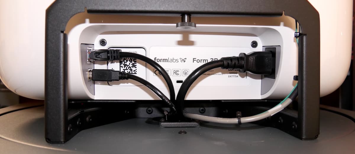

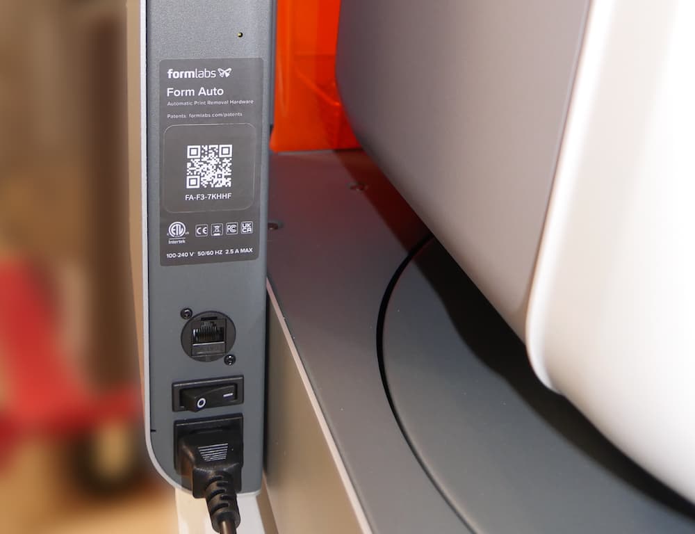

  1. Form Autoに内蔵されているUSB、イーサネット、電源ケーブルは、プリンタの背面にあります。
  2. Form AutoからプリンタにUSB、イーサネット、電源ケーブルを接続します。
Form Autoに接続されたForm 3
  1. プリンタに付属している電源ケーブルを使って、Form Autoを電源に接続します。
Form Autoを電源に接続する場合は、プリンタ純正の電源ケーブルのみを使用してください。
Form Autoの電源とイーサネットポート
  1. 有線インターネット接続を使用する場合は、Form Autoにイーサネットケーブルを接続してください。
  2. Form AutoのブレーカースイッチをONの位置に切り替えます。Form Autoの電源が入ると、プリンタカバーが自動的に閉じます。
