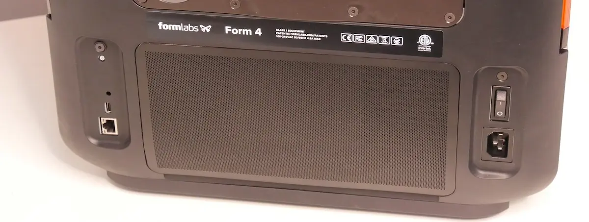

プリンターの電源を入れる
電源ケーブルの一方をプリンターに接続し、もう一方をコンセントに差し込みます。プリンター背面左側の電源スイッチをオンにします。
Form4世代プリンターのリアポート

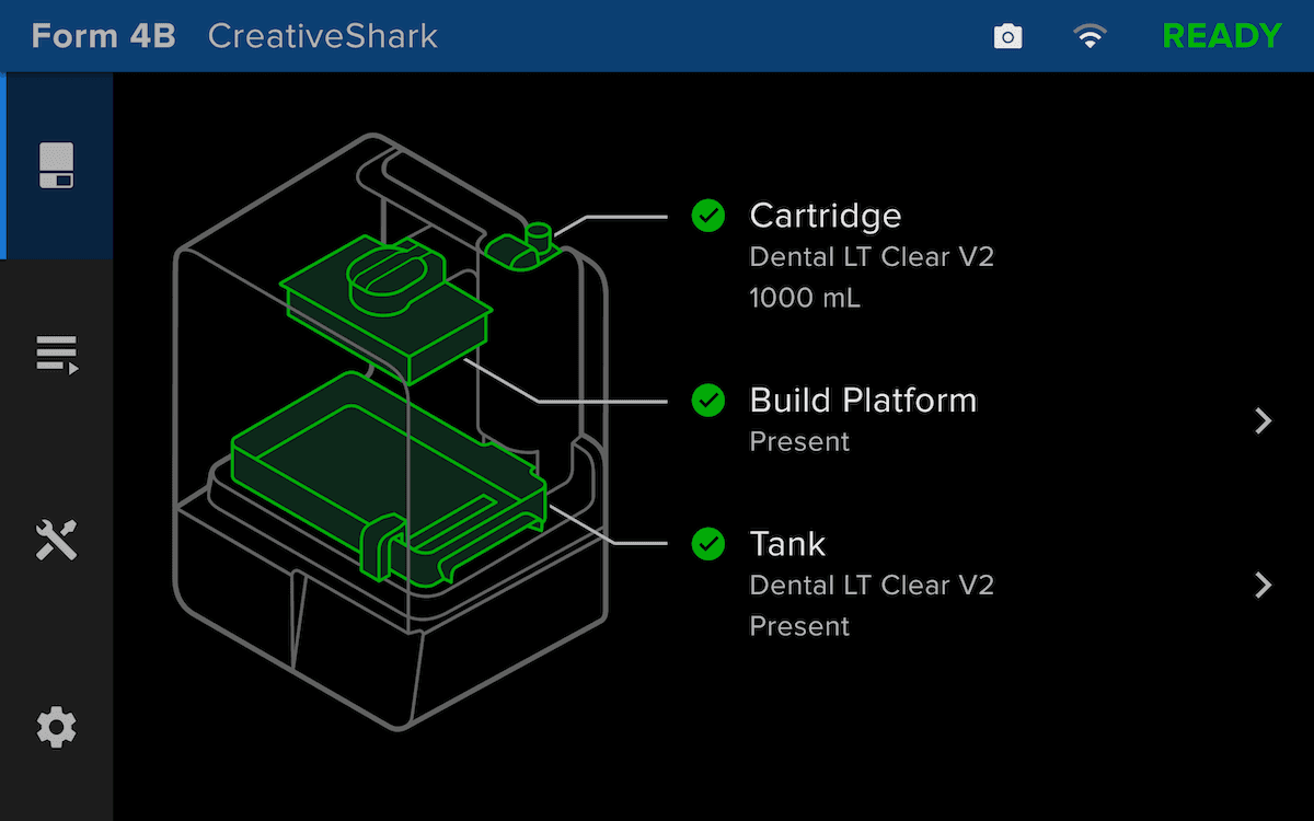

Form 4Bが正しく設定されていることの確認
Form 4Bプリンターのセットアップが正常に完了すると、プリンターのタッチスクリーン上部のステータスバーが青くなり、Form 4Bと表示されます。
Form 4Bステータス画面
