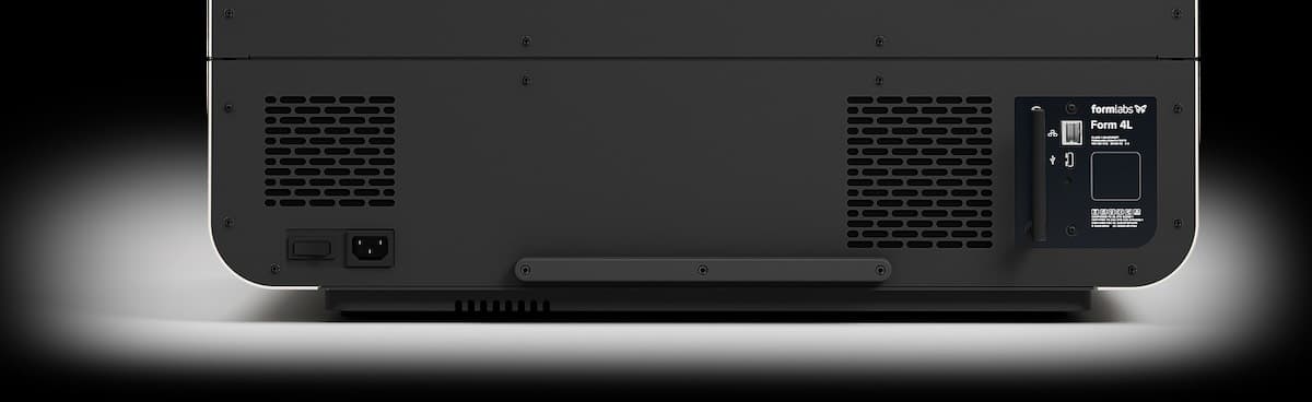

プリンターの電源を入れる
電源ケーブルの一方をプリンターに接続し、もう一方をコンセントに差し込みます。プリンター背面左側の電源スイッチをオンにします。
Form 4L世代プリンターのリアポート

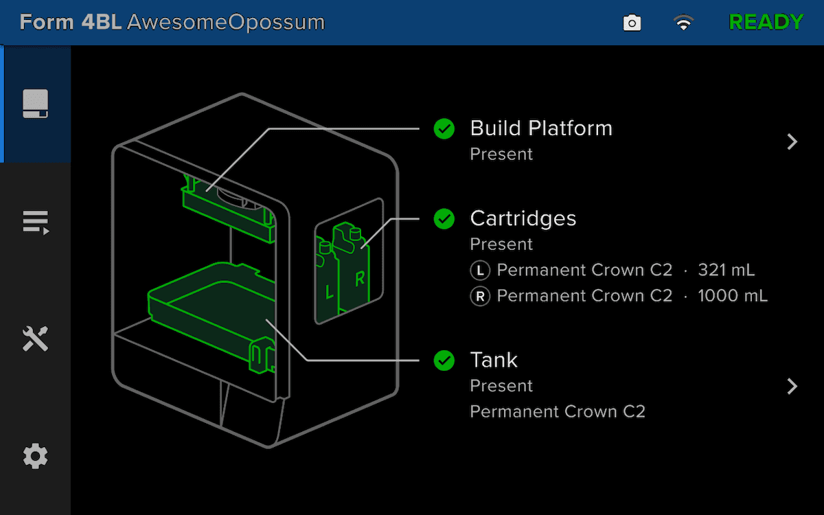

Form 4BLが正しくセットアップされているかの確認
Form 4BLプリンターが正しくセットアップされると、プリンターのタッチスクリーン上部のステータスバーが青色になり、Form 4BLと表示されます。
Form 4BLステータス画面
