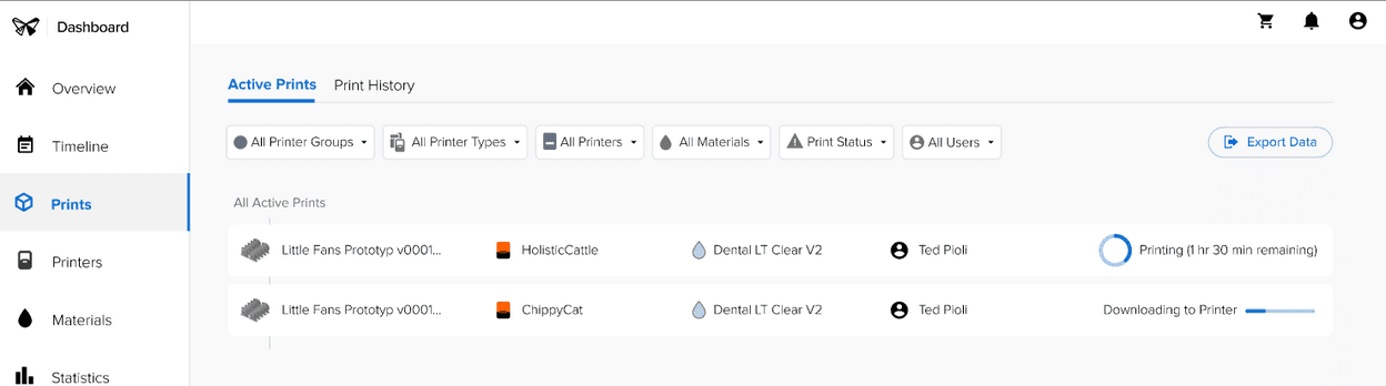

全体のプリント傾向を確認したり、個々のプリントデータをフィルタリングしたりするには、Prints(プリント)ページをクリックします。
  • ユーザー評価に基づく成功投票で過去のプリントをフィルタリング
  • PreFormに保存されているジョブ名で過去のプリントを検索
  • 特定のプリントをクリックすると、プリントされたモデルの拡大レンダリングと、プリントの開始日時、所要時間、解像度、レイヤー数、ボリュームに関する詳細情報が表示されます。
    • グループキューにアップロードされたプリントの場合、元のFORMファイルをダウンロードできます。個別のプリンタに直接アップロードされたFORMファイルは、Dashboardから再ダウンロードすることはできません。
  • Export Data(データをエクスポート)をクリックすると、登録済みプリンタで過去に実行したすべてのプリントジョブのデータをCSVファイルとしてダウンロードできます。

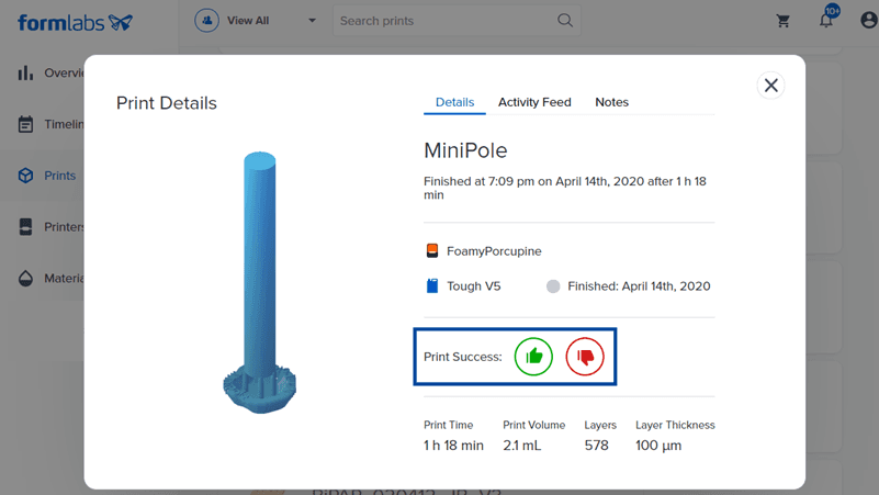

造形を成功または失敗としてマークするには:
  1. プリンターに移動して造形品を取り出します。
  2. プリントが正常に完了すると、プリンターにHow did your print come out?(プリントの仕上がりはいかがですか?)というメッセージが表示されます。上向き親指アイコン、または下向き親指アイコンをタップすると、プリントジョブが成功または失敗としてマークされます。
または、
  1. Dashboardアカウントにログインします。
  2. Prints(造形品)をクリックします。Active Prints(アクティブプリント)ページが表示されます。
  3. Print History(造形履歴)をクリックします。表示が過去のプリントジョブに切り替わります。
  4. 一覧からプリントを選択します。選択したプリントの詳細ウィンドウが開きます。
  5. 上向き親指アイコン、または下向き親指アイコンをクリックすると、プリントジョブが成功または失敗としてマークされます。
個別のプリントが選択され、Prints(プリント)ページがバックグラウンドで開いている状態でPrint Details(プリントの詳細)ウィンドウが開いている状態。Print Successオプションが強調表示。
