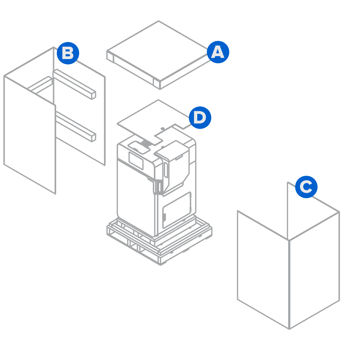

ステップ3:箱を開ける
蓋(A)を外してプリンタの梱包箱を上から開けたら、左(B)と右(C)にある2つのC字型シェルを外し、次に保護パッド(D)をプリンタの上部から外します。

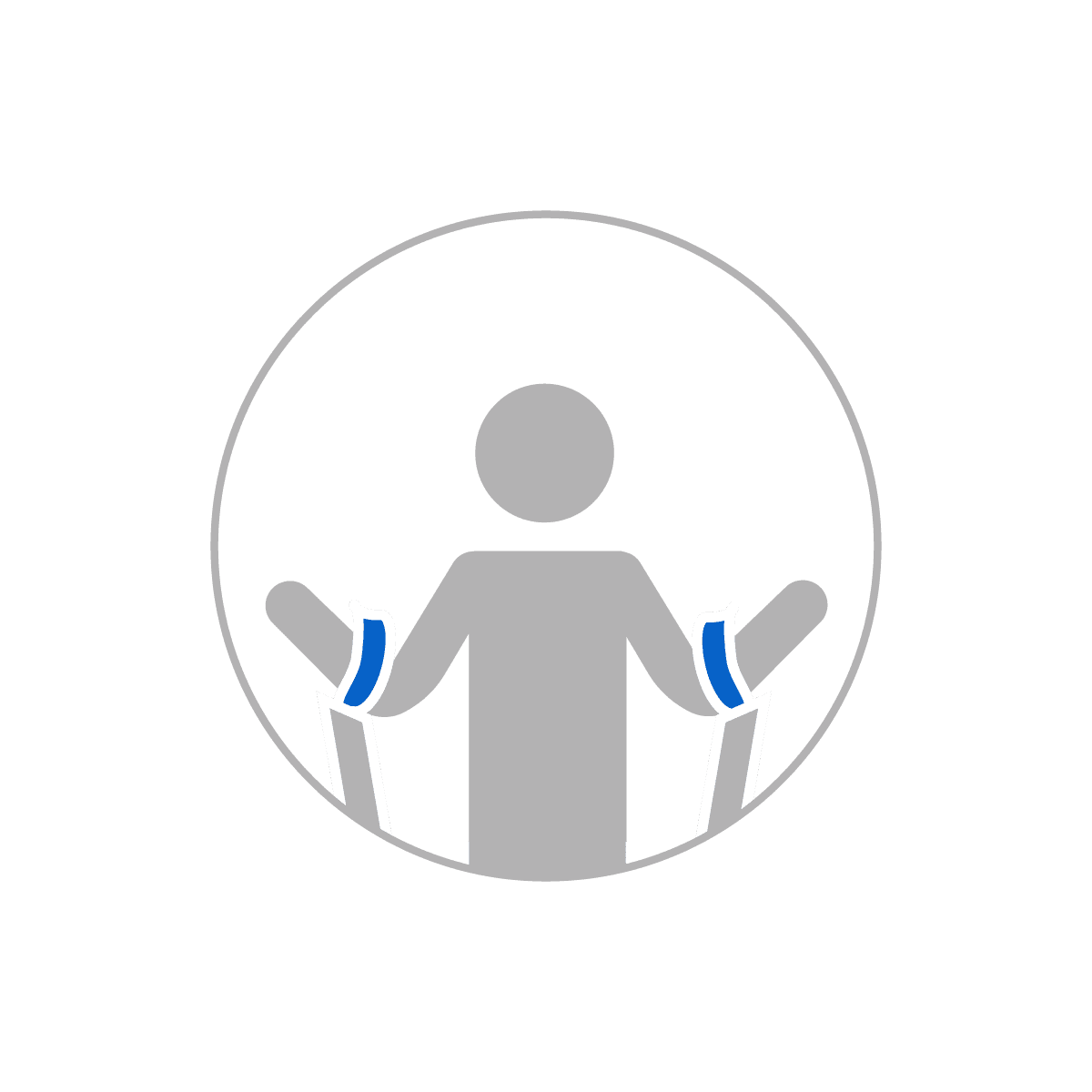

ステップ5:引き上げ用ストラップをマシンの下に通してループを作る
引き上げ用ストラップが交差しないように左から右に向かってマシン本体の下に通し、ループを作ります。両側に1人ずつ立ち、各ループにそれぞれの前腕まで通します。その際、肘を超える位置まで前腕を差し込まないようにします。
1人ずつ、各ループにそれぞれの前腕まで通します。その際、肘を超える位置まで前腕を差し込まないようにします。

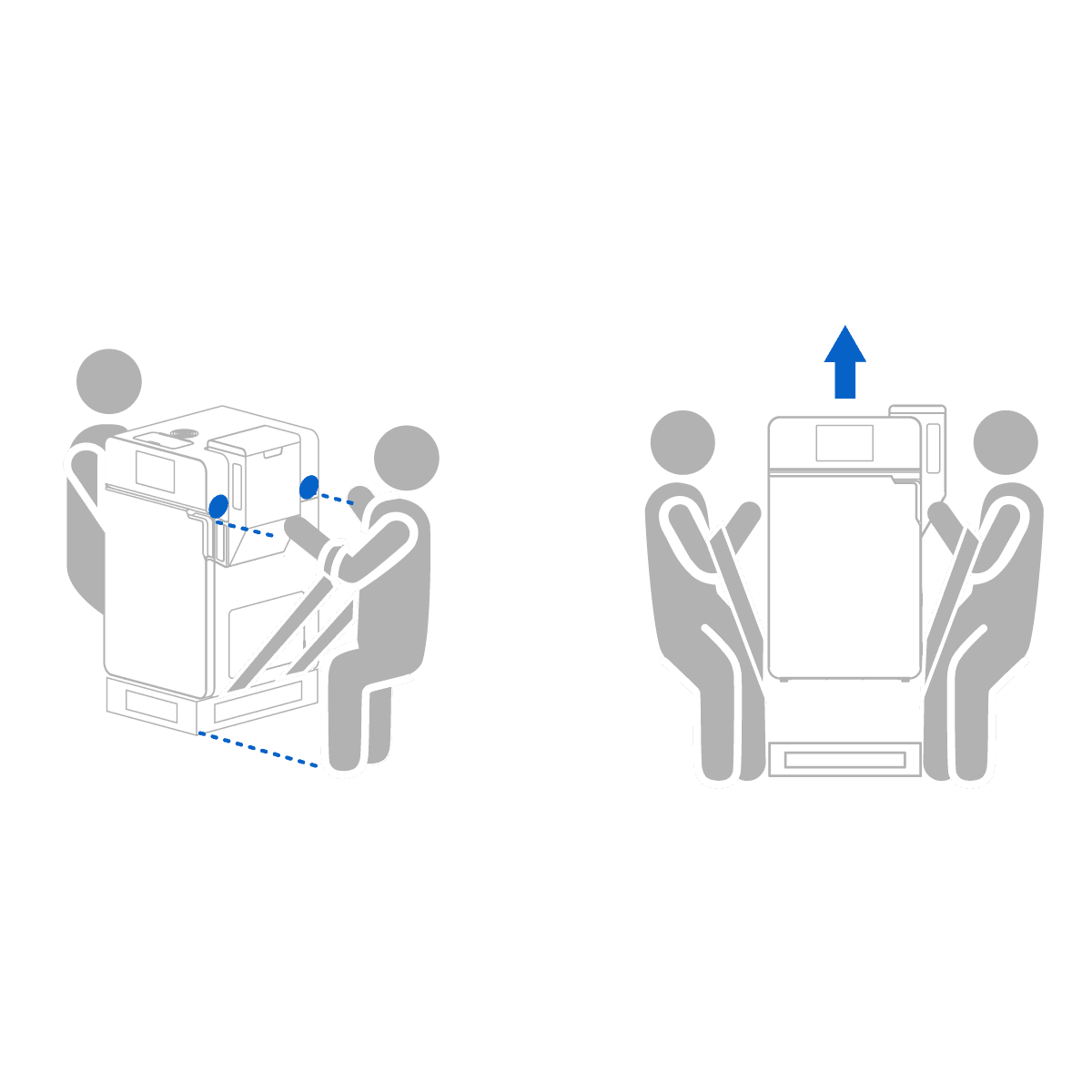

ステップ6: マシンを抱え、持ち上げるようにして箱から出す
背筋を伸ばし、膝を少し曲げた状態で、手のひらにマシン本体を乗せるように抱え、もう一人と息を合わせて本体を同時に持ち上げます。
プリンタを適切な方法で2人掛かりで持ち上げるようにしてください。

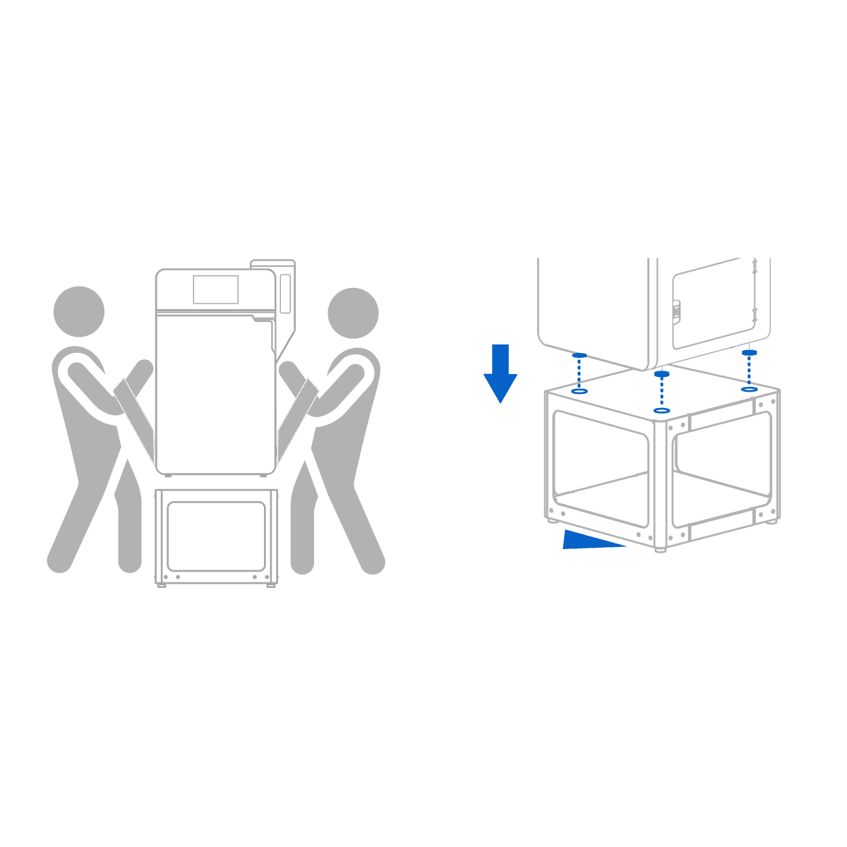

ステップ7:マシンの設置位置を決める

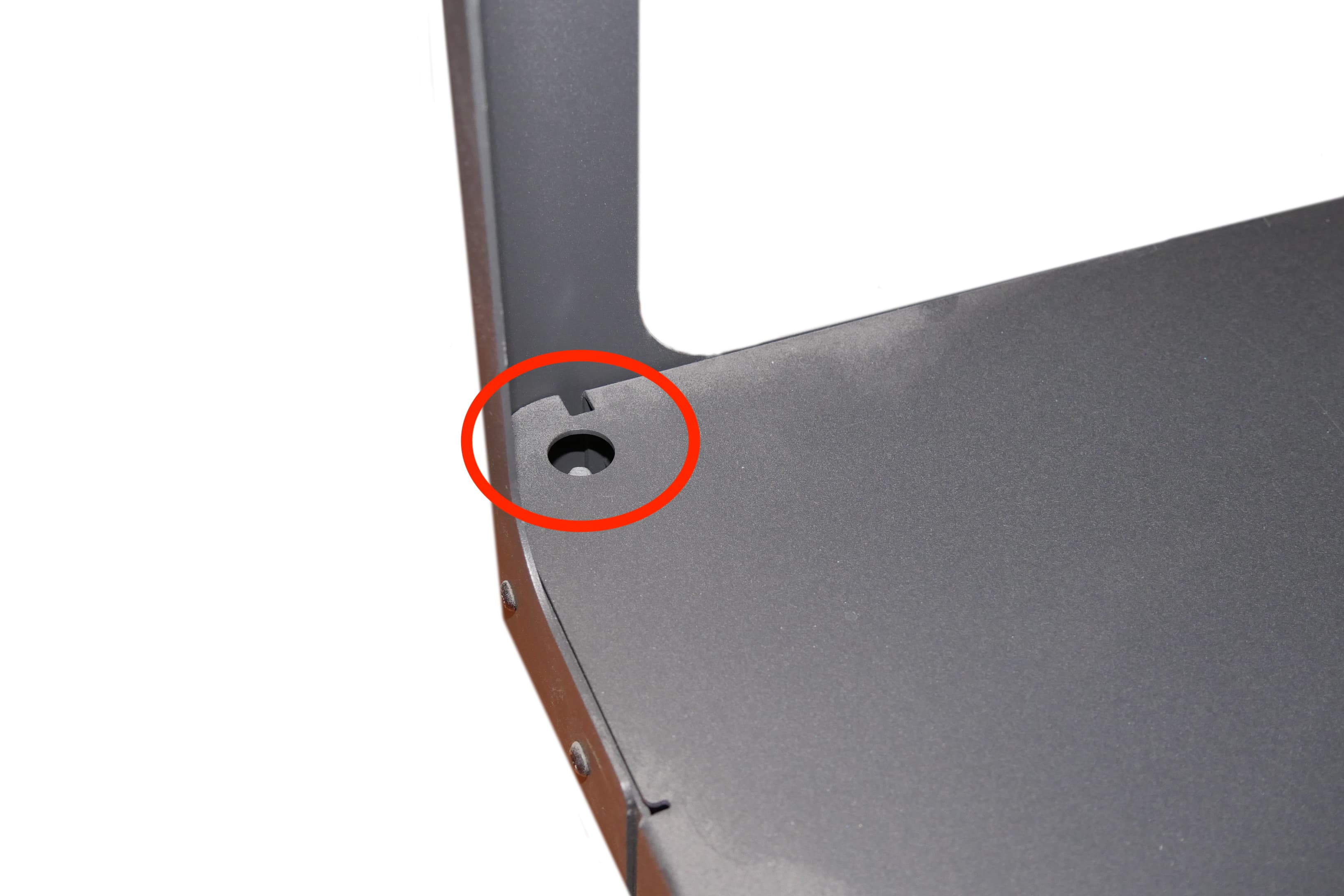

プリンターの4本の脚をスタンドの凹みに合わせて、プリンタ本体を慎重にスタンドに移動させます。

2人掛かりでプリンタの4つの脚をスタンドの凹みに合わせます。

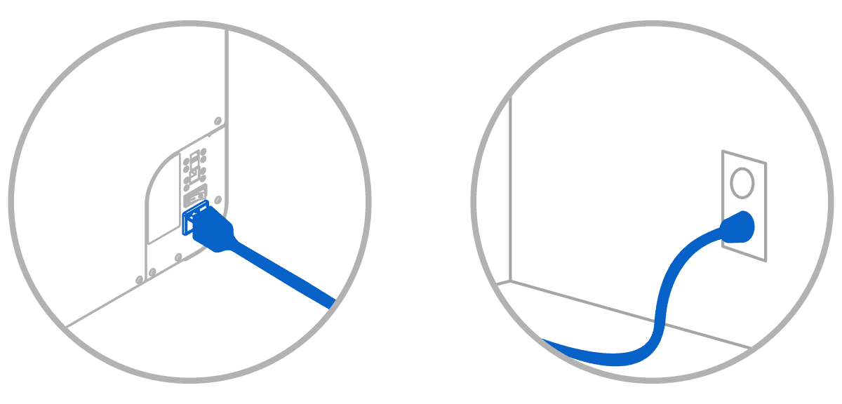

ステップ1:ケーブルを接続する
付属の電源ケーブルを本体背面にある電源ポートに差し込み、専用のコンセントに接続します。
電源ケーブルがマシン本体の背面にある電源ポートとコンセントに差し込まれていることを確認します。
Fuse 1+には、230VAC(EU)で少なくとも7.5A、120VAC(米国)で15Aの電流を供給できる専用のAC回路と信頼性の高いアースが必要です。この回路は、Fuse 1+と連動させるFuse Sift、ファン、真空装置、電動工具、スペースヒーター、またはその他の大型電化製品や電動工具を含む他のすべてのデバイスから分離させる必要があります。サージが生じると、プリントの中断や精密部品の回復不能な損傷につながる場合があり、製品の信頼性を損なうおそれがあります。Formlabsでは、電圧変動のある地域ではラインコンディショナ(安定化電源)やUPSを使用することを推奨しています。

プリンタは、完全に水平に設置しなければ造形を開始できません。7mmの六角レンチを使用し、適宜、スタンドの各脚の高さ調節を行ってください。
ステップ1:画面の指示に従う
プリンターの起動時、タッチスクリーンに進捗バー付きのFormlabsロゴが表示され、続いてオンボーディングプロセスが開始されます。水平調節が必要な場合は、タッチスクリーンにメッセージが表示されます。
ステップ2:スタンドの脚を調整する(必要な場合)
スタンドの脚の上部は7mmの六角形になっています。7mmの六角レンチを使用し、タッチスクリーンに表示された方向に脚を回して高さを調整します。タッチスクリーンに、プリンターが水平になっているという表示が出るまで、プリンターの脚の高さをそれぞれ調節してください。
