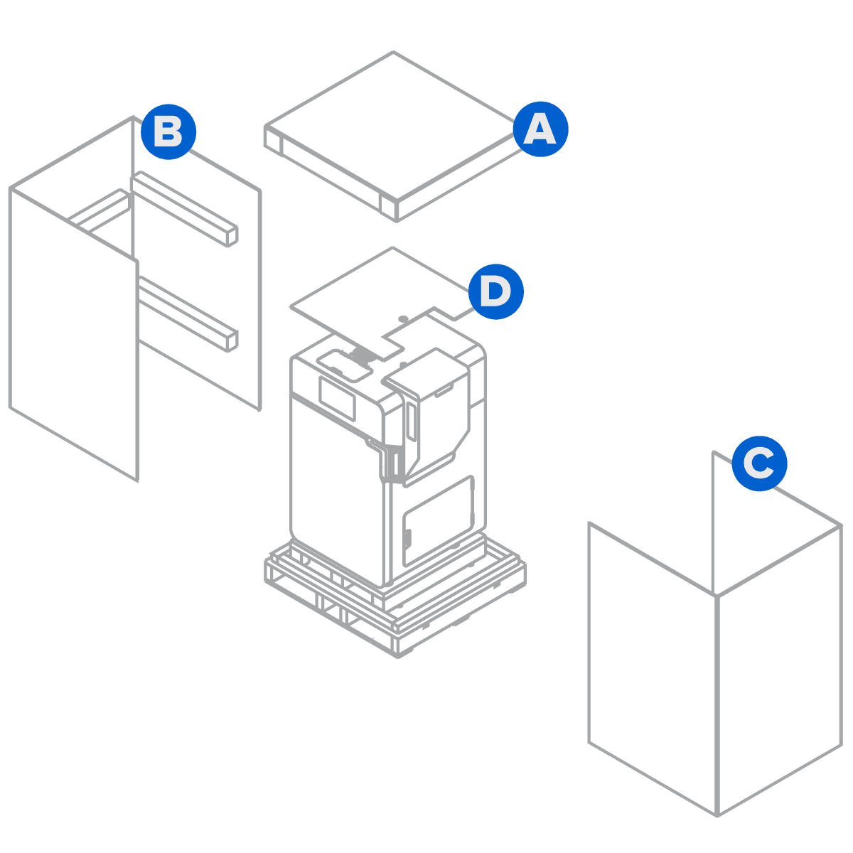

ステップ3:箱を開ける
蓋(A)を外してプリンタの梱包箱を上から開けたら、左(B)と右(C)にある2つのC字型シェルを外し、次に保護パッド(D)をプリンタの上部から外します。

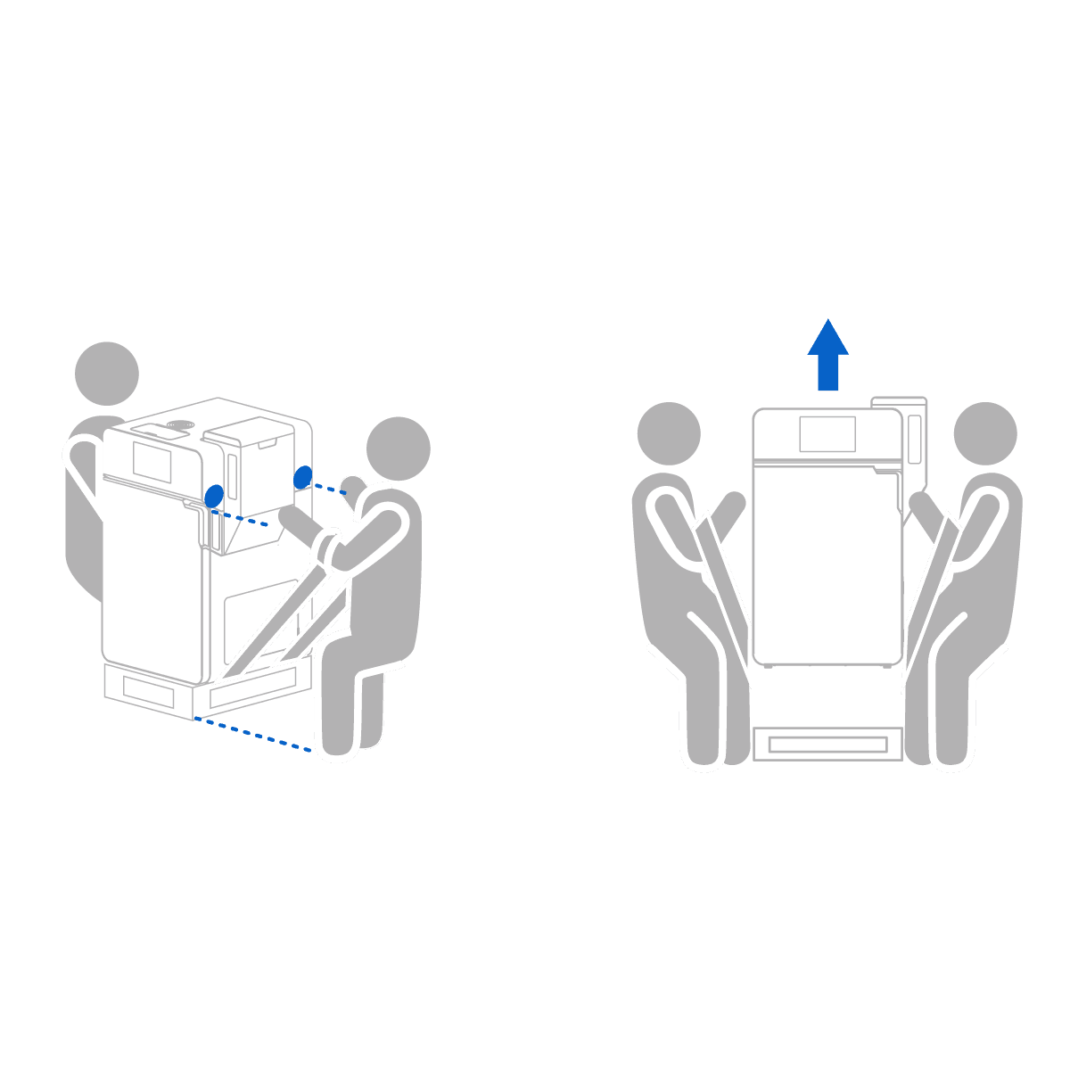

ステップ6: マシンを抱え、持ち上げるようにして箱から出す
背筋を伸ばし、膝を少し曲げた状態で、手のひらにマシン本体を乗せるように抱え、もう一人と息を合わせて本体を同時に持ち上げます。
プリンタを適切な方法で2人掛かりで持ち上げるようにしてください。

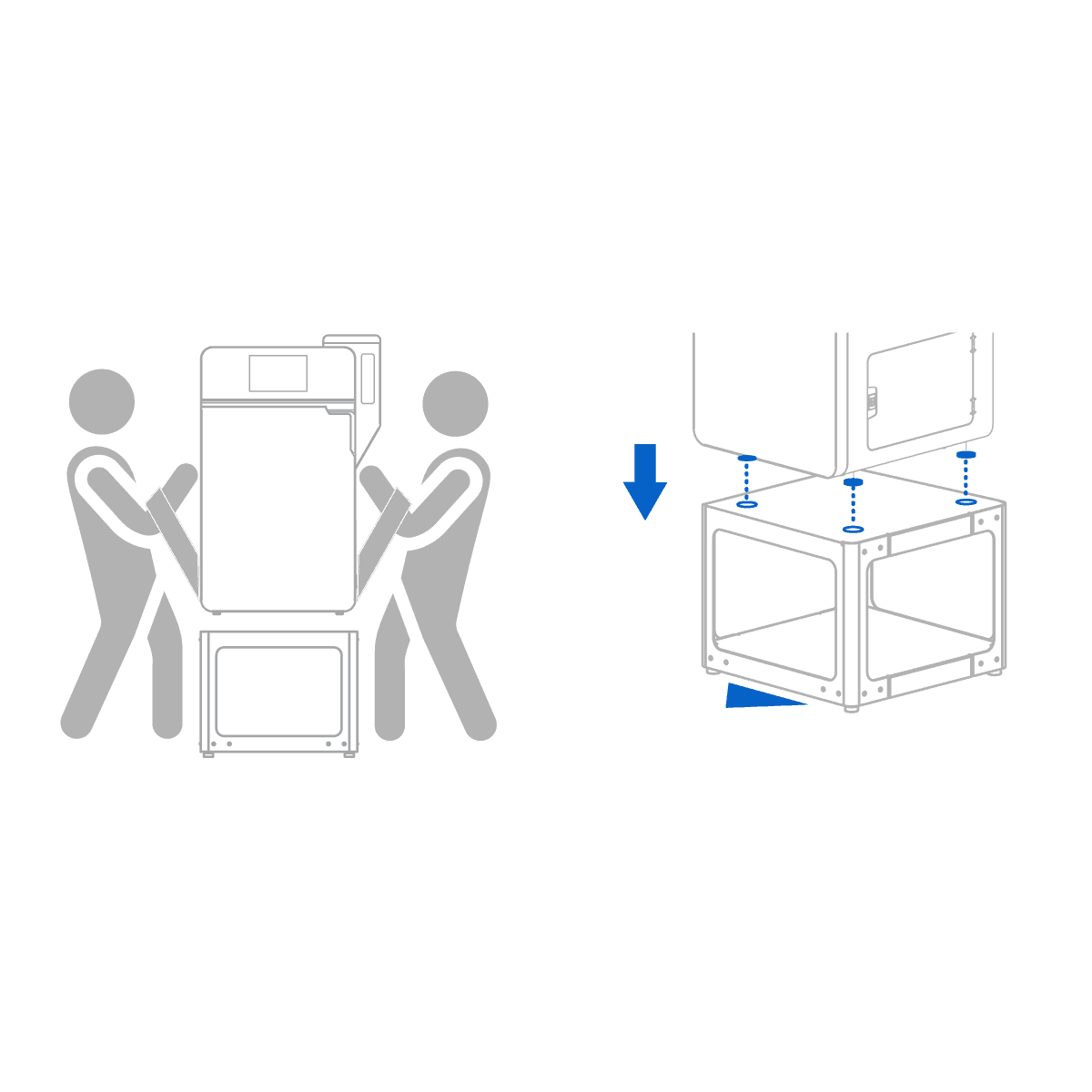

ステップ7:マシンの設置位置を決める
プリンターの4本の脚をスタンドの凹みに合わせて、プリンタ本体を慎重にスタンドに移動させます。

2人掛かりでプリンタの4つの脚をスタンドの凹みに合わせます。
