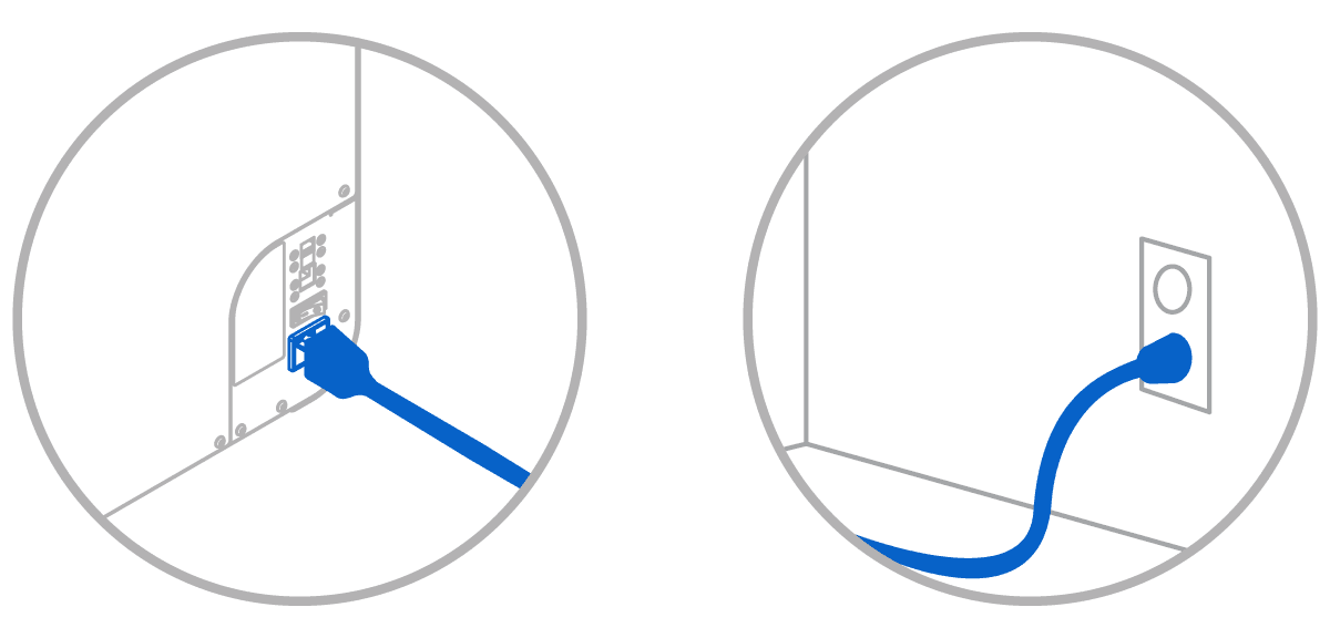

ステップ5:ケーブルを接続する
付属の電源ケーブルを本体背面にある電源ポートに差し込み、専用のコンセントに接続します。
電源ケーブルがマシン本体の背面にある電源ポートとコンセントに差し込まれていることを確認します。
