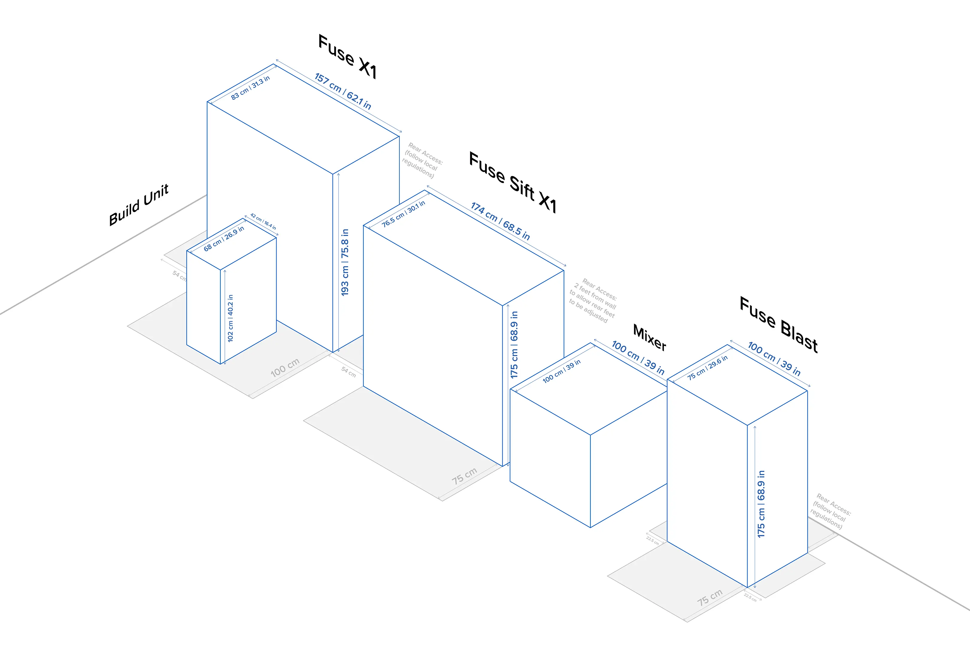

Fuse X1シリーズのレイアウト例
設置面積
プリンタや付属品の操作に必要なスペースとして、下記の面積を最低限確保してください。
  • Fuse X1:241 × 243 × 241 cm
    • 高さにはバキュームコンベアを含む
    • ドアとパネルにアクセスできるよう、前面に少なくとも1.0m、側面に0.4mのスペースを確保してください。
    • 関連する地域の規制に従い、プリンターを壁から少なくとも20.0cm離して設置してください。
    • 窒素源(窒素ガス発生装置など)を設置するためのスペースも必要に応じて確保してください。
  • ビルドユニット: 42 × 68 × 102 cm
    • ビルドユニット1台は、プリンターの設置面積内に収まります。ビルドユニットを追加購入する場合は、保管と冷却のためのスペースがさらに必要になります。
  • 窒素ガス発生装置: 設置されている装置による
    • Fuse X1を設置する部屋に警報付きの酸素モニターを設置してください。
    • プリンターの要件:
      • 純度:99.5%以上
      • 窒素ライン継手:⅜ NPT(プリンター側コネクタ)
      • 圧力:50 psi以上、内部で50 psiに調整
      • 連続流量:0.8 SCFM(22.65 L/min)以上
      • マシン入口でのガス温度:最低18℃
  • Fuse Sift X1: 174.0 × 157.5 × 175.0 cm
    • ユニットの左、正面、右に少なくとも 61cmの間隔を空けて、装置の各部にアクセスできるようにしてください。
    • Fuse Sift X1は、現地の規制に従って、壁から離れた場所に設置してください。
  • Mix Kit X1:129 × 71 × 137 cm
    • 高さにはバキュームコンベアの高さも含まれます。
  • Fuse Blast: 145 × 150 × 175 cm
    • 本体の前面に少なくとも75cm、側面に22.5cmのスペースを確保してください。
