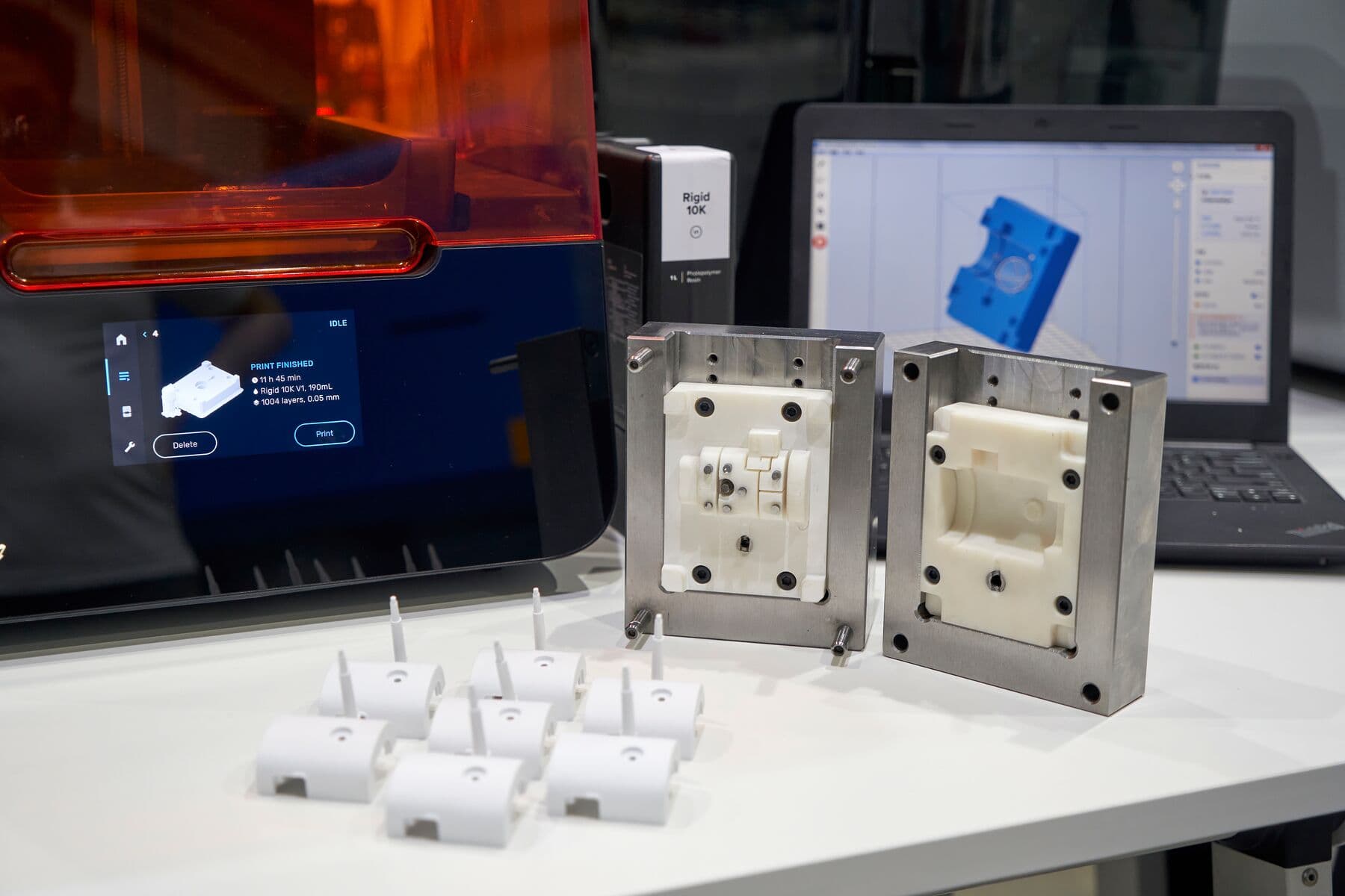

Rigid 10K Resinは、ガラス含有率の高い工業グレードの材料で、さまざまな形状や射出成形のプロセス条件に適した理想的な成形材料です。
熱変形温度(HDT)218°C @ 0.45MPa、引張弾性率10,000MPaのRigid 10Kレジンは、圧力や温度の下でも形状を維持し、正確なパーツを製作できる強度、剛性、耐熱性に優れた成形材料です。
Rigid 10Kレジンで造形した射出成形用金型と成形品

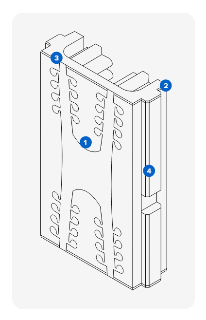

型の寿命を延ばすために:
  1. ゲートを広くしてキャビティ内の圧力を低減する。
  2. スタックの片側は平らに、もう片側はデザインを施します。これにより、金型のクランプ時のずれの可能性が低減し、バリのリスクが低減します。
  3. 成形品への樹脂の流れを良くし、圧力を最小限に抑え、ゲート部のバリを軽減して成形サイクルタイムを短縮するために、キャビティの端から金型の端まで大きなエアベント(深さ0.05mm)を設けます。
  4. 薄い断面を避ける:表面の厚さが1~2mm未満の場合、熱で変形する可能性があります。
  5. 冷却チャネルを組み込んで工具の温度を監視します。

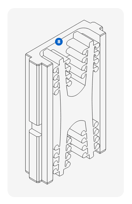

金型の寿命を延ばすための設計上の考慮事項
3Dプリントを最適化するために:
  1. 面取りをし、ビルドプラットフォームから型を取り外しやすくする。
  2. コーナーに、アセンブリ機能またはセンタリングピンを作成します。
プリントを最適化するための設計上の考慮事項。
  1. 材料コストを節約し、造形失敗やたわみのリスクを低減するために、キャビティを支えていない部分の断面を小さくします。
断面を小さくする。
