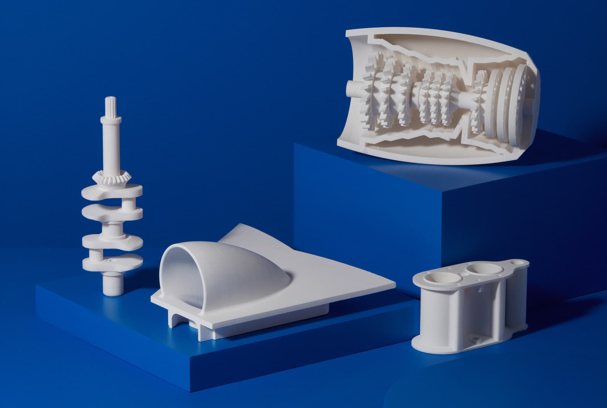

Rigid 10Kレジンは、エンジニアリング、航空宇宙、製造向けの高剛性、高強度、高耐熱性素材として開発されました。
最適な用途:
  • 強くて堅い機能的なプロトタイプ
  • 耐熱性・耐薬品性プロトタイプ
  • 高温射出成形マスター
  • 堅くて強い空力テストモデル
  • 空気や液体が流れるコンポーネント
不向きな用途:
  • 収縮したり、曲げたりする必要があるパーツ
