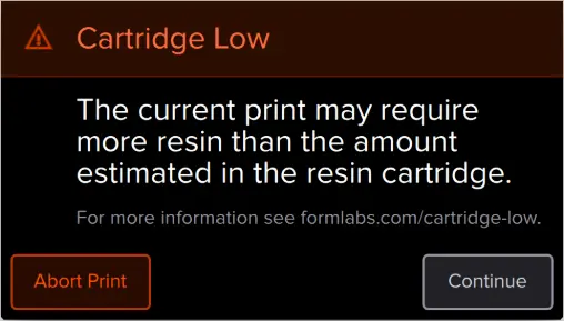

    Cartridge Low(カートリッジ内のレジンの残量が少なくなっています)
    プリンターは、各プリント開始前にカートリッジ内のレジンの推定残量を確認します。レジンの推定供給量がパーツのプリント完成に不十分な場合、プリンターにCartridge Low(カートリッジ内のレジンの残量が少なくなっています)と書かれたエラーメッセージが表示されます。
    タッチスクリーンに表示されているIgnore(無視)をタップすると、プリントを続行できます。但し、プリント中にプリンターのレジンがなくなった場合は、新しいカートリッジが装着されるまでプリントは一時中断します。長時間プリントが中断されると、プリントしたパーツに横線ができてしまう可能性があります。残量が少なくなったカートリッジは、プリント開始前に新しいカートリッジに取り換えておくことをお勧めします。もしくは、プリントを近くで監視し、カートリッジ内のレジンが空になったらすぐに新しいカートリッジを装着できるようにしてください。

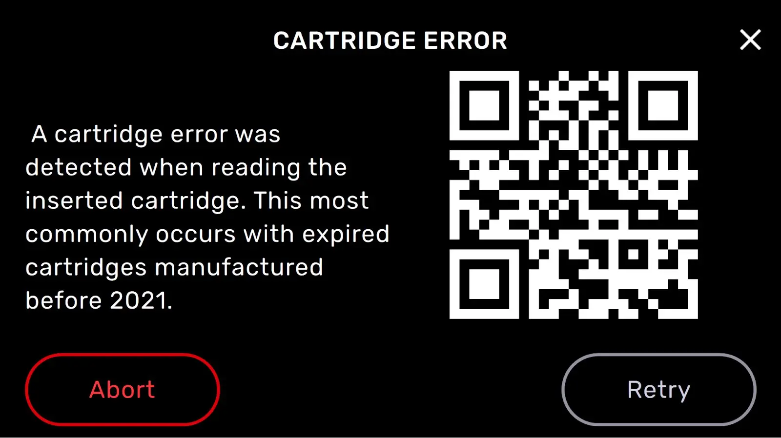

    カートリッジエラー
    Form 3または Form 3L世代プリンターのカートリッジエラーメッセージ
    期限切れの古いレジンカートリッジのEEPROMチップを読み書きしようとすると、プリンターに事前準備サイクルの前にCartridge Error(カートリッジエラー)と表示されます。カートリッジの底に貼ってあるシールで、レジンの有効期限と製造年月日を確認してください。レジンの有効期限が切れている場合は、そのカートリッジを廃棄し、新しいカートリッジを装着してプリントを続行します。レジンの有効期限が切れていない場合は、Formlabsサポートまたは正規販売代理店までお問い合わせください。

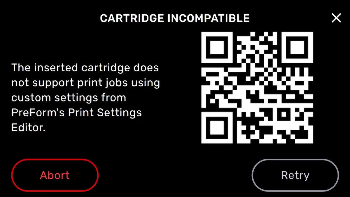

    カートリッジ不適合
    Form 3またはForm 3L世代のプリンターにCartridge Incompatible(非対応のカートリッジ)メッセージ
    2021年以前に製造されたほとんどのレジンカートリッジで、カスタムプリント設定を使用してプリントしようとすると、プリンタにCartridge Incompatible(非対応のカートリッジ)と表示されます。カートリッジの底に貼ってあるシールで、レジンの有効期限と製造年月日を確認してください。レジンの有効期限が切れている場合は、そのカートリッジを廃棄し、新しいカートリッジを装着してプリントを続行します。レジンの有効期限が切れていない場合は、Formlabs サポートまたは正規販売代理店までお問い合わせください。

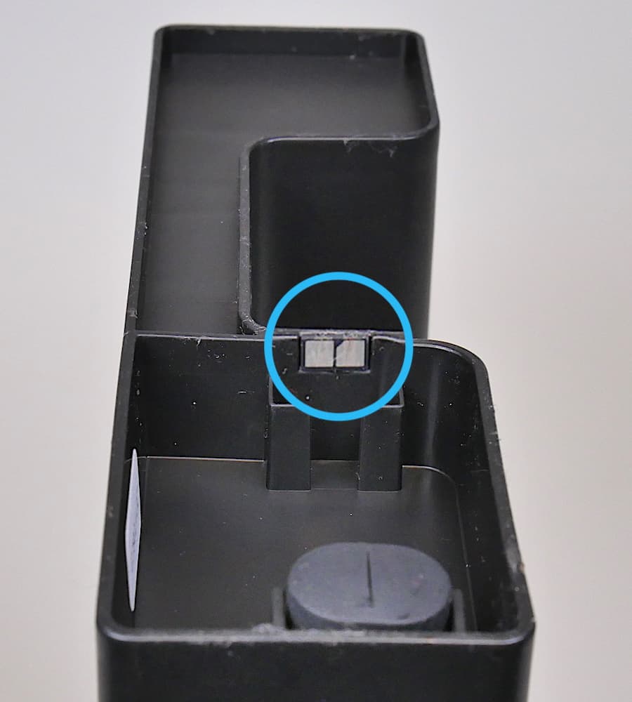

    Missing resin tank and missing cartridge errors(レジンタンクまたはカートリッジが検知できないことを示すエラー)
    すでに装着されているレジンカートリッジをプリンターが検知しない場合は、カートリッジのIDチップを点検し、間違いなく付いていて、汚れていないことを確認します。チップが汚れていたり、付いていなかったりすると、プリンターがカートリッジを検出できなくなる可能性があります。
    レジンカートリッジのEEPROMチップ

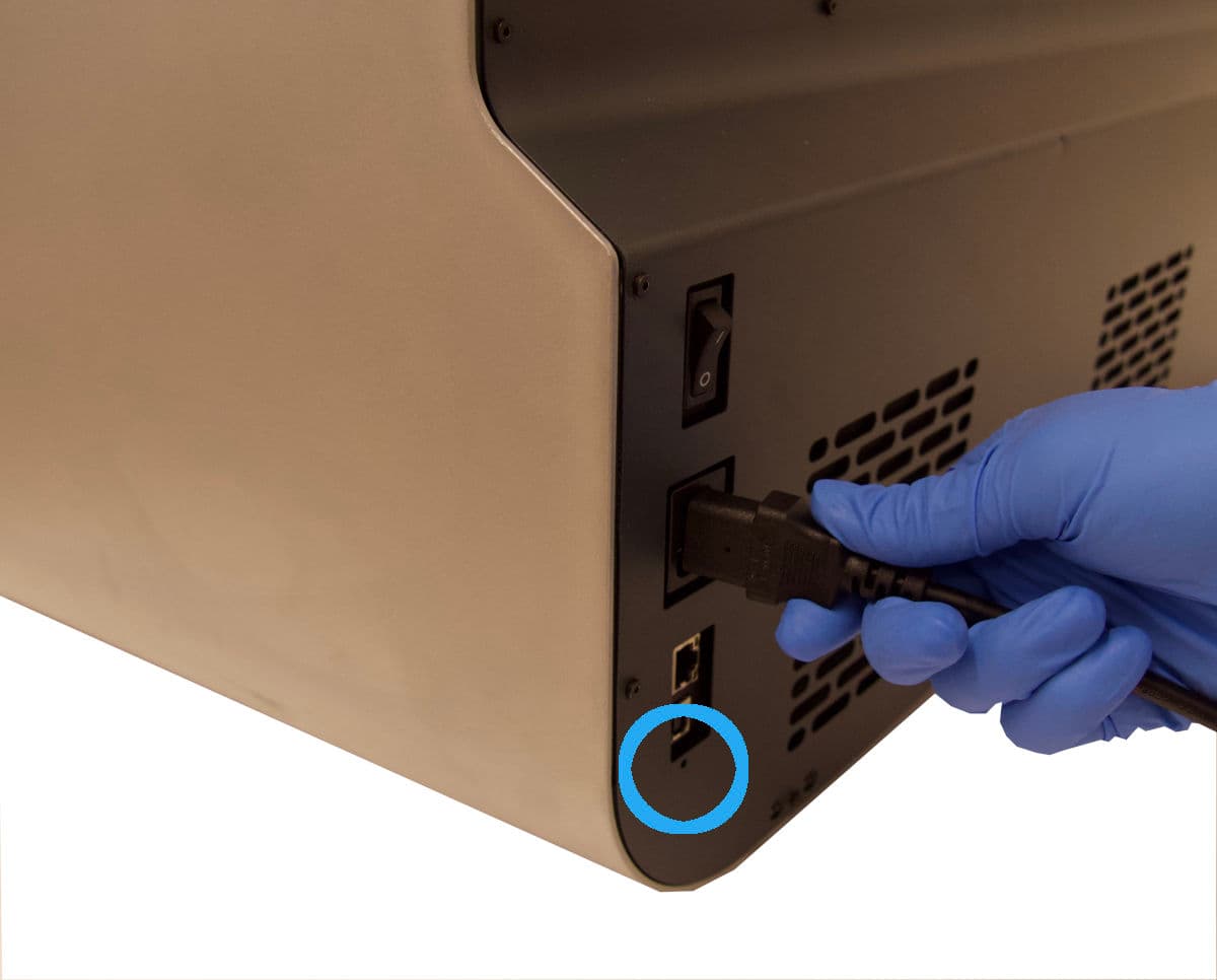

      1. プリンターのタッチスクリーンでレンチの形をしたアイコンをタップします。Maintenance(メンテナンス)画面が表示されます。
      2. LPU Replacement(LPUの交換)をタップします。LPUがプリンター右側の収納位置からメンテナンス位置に移動します。
      3. タッチスクリーンに指示が表示されたら電源ケーブルを抜きます。
      4. 電源ケーブルを再接続します。プリンターが初期化され、LPUが元の定位置に戻り較正されます。

    工場出荷時の状態にリセットするには:
    1. プリンタのパワーサイクル(電源スイッチを切ってすぐに入れ直す)を実行するには:
      • 本体背面にある電源スイッチを使って、プリンタの電源をオフにしたりオンに戻したりします。
      • 電源スイッチがONの状態で電源ケーブルを抜き差しする
    2. 電源ケーブルをプリンターに繋ぎ直します。
    3. タッチスクリーンにFormlabsのロゴが表示され、進捗バーが表示されたら、プリンター背面のUSBポートの下にあるリセットボタンを、タッチスクリーンにResetting to factory defaults(工場出荷時の状態にリセット中)と表示されるまで押し続けます。リセットボタンを押すには、クリップやその他の小さな工具を使用する必要があるかもしれません。
    4. ボタンを放します。
    5. プリンターが初期化を開始する前に、タッチスクリーンにFactory reset complete(工場出荷時へのリセットが完了しました)というメッセージが表示されます。
    Form 3L/Form 3BLのリセットボタン
    ファクトリーリセットが成功したことを確認するには、タッチスクリーン上のQueue(キュー)をタップします。リセットが成功していれば、プリントキューは空になっています。リセットをしても異常な動作が解決しない場合は、Formlabsサポートまたは正規販売代理店にご連絡ください。
