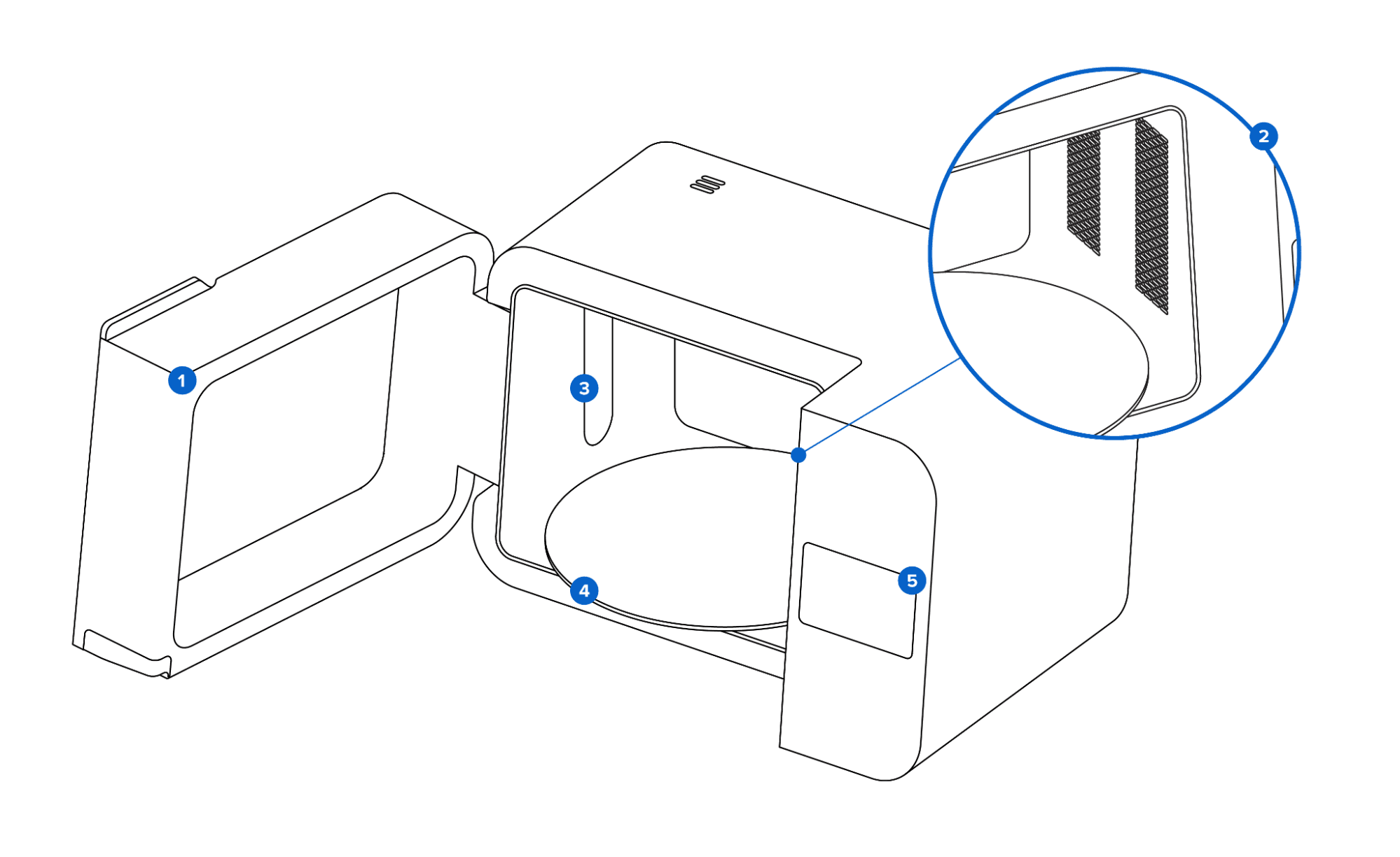

Form Cure L各部の説明
alttext
  1. ドア: 二重壁で二次硬化チャンバーを断熱し、内面で光を反射します。
  2. ヒーター: 2つの500W加熱モジュールが二次硬化チャンバーを80°Cまで加熱します。
  3. LED: 375nmと405nmのLEDを配列し、パーツの二次硬化を促進させます。白色LEDは副次的な光源として、カバーの開口時や加熱中にターンテーブルを照らします。
  4. ターンテーブル: 回転プレートにより、すべての露出面でバランスの取れた二次硬化を実現します。
  5. タッチスクリーン: 静電容量式タッチパネルのユーザーインターフェースで、二次硬化サイクルの情報、設定、エラーメッセージを表示します。

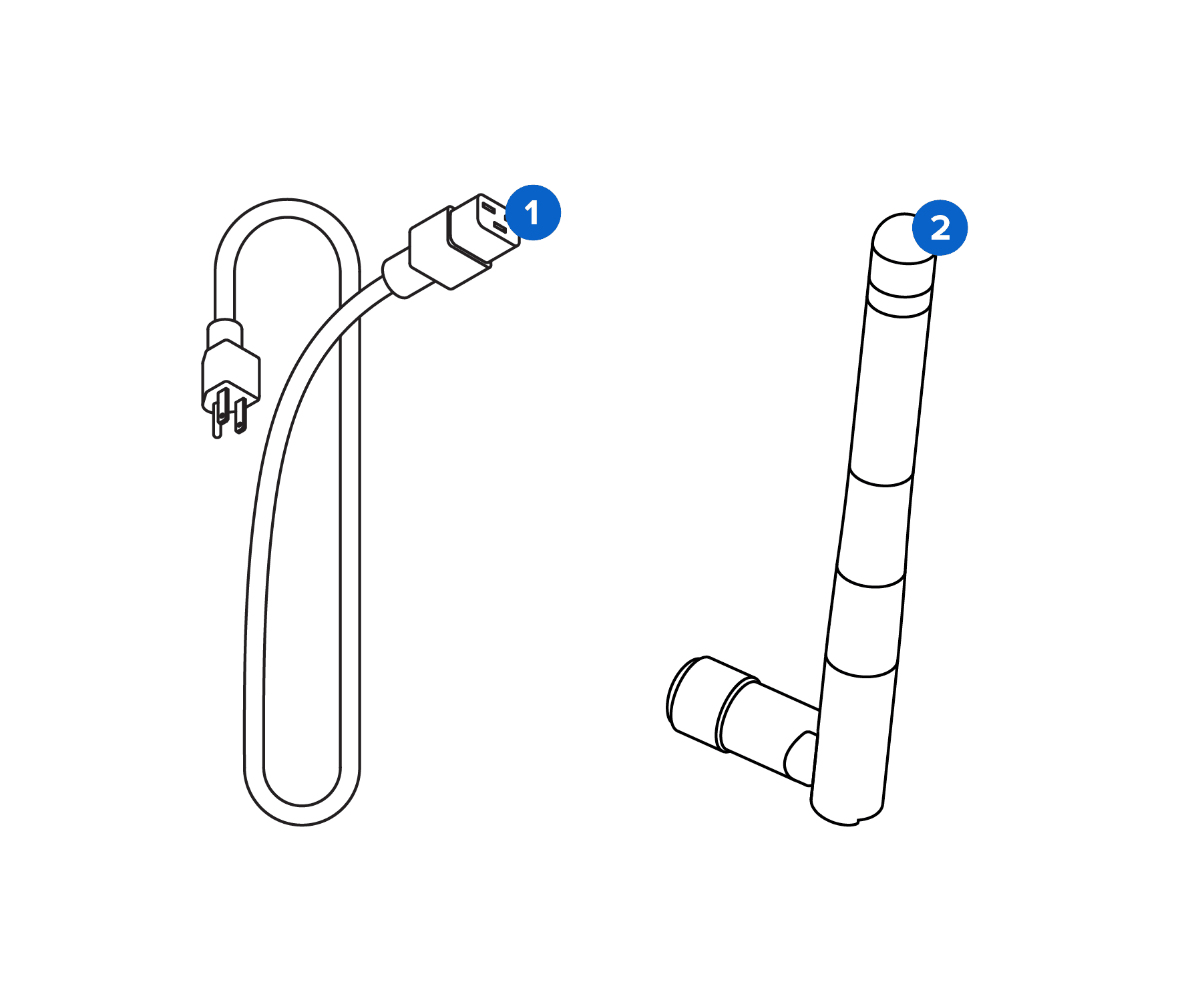

その他の部品
alttext
  1. 電源ケーブル:Form Cure Lに電力を供給します。
  2. Wi-Fiアンテナ: Wi-Fi経由でマシンをネットワークに接続します。
