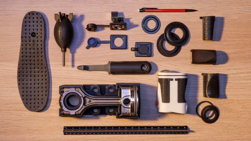

Flexible 80AレジンV2で造形したパーツ
Flexible 80AレジンV2は、反発力のある3Dプリント用エラストマー材料で、80A鋳造用ウレタン、TPU、硬質ゴムに似た外観、手触り、機能性を備えています。
Flexible 80AレジンV2でプリントした造形品は、変形してもすぐに元の形に戻り、繰り返しの曲げや引っ張り、圧縮にも耐えることができます。引き裂きに強い機能確認用試作や実製品用部品に最適で、精密機器を保護する柔らかなインサートや固定具、洗練されたパッドやグリップなどを、ベタつきのない滑らかな表面とマットブラックの色合いに仕上げます。
