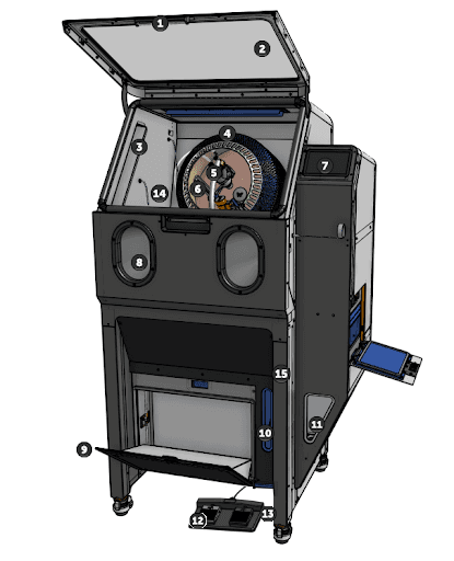

Fuse Blast正面
① ドアラッチ:ブラストチャンバーを固定します。
② ブラストチャンバーのドア:強化ガラスの窓が、Fuse Blastの作業スペースからパウダーや破片が飛び出すのを防ぎ、タンブラーバスケットやブラストガンにアクセスできるようにします。
③ ブラストライト: Fuse Blastの作業スペースに光を提供します。
④ タンブラーバスケット:回転して造形品を撹拌し、自動ブラスト処理中に均一にメディアが当たるようにします。
⑤ ブラストガン: 造形品にメディアを噴射し、強制的にイオン化した空気で洗浄します。
⑥ ブラストアーム:手動ブラストや自動ブラストサイクルのためにブラストガンを所定の位置に保持します。
⑦ タッチスクリーン: 静電容量式タッチパネルのユーザーインターフェースで、洗浄サイクル情報、設定、エラーメッセージを表示します。
⑧ ブラストグローブ: Fuse Blastのチャンバーの扉が閉まっている状態で、ユーザーがアイテムを操作したりクリーニングしたりすることができます。
⑨ HEPAフィルタードア: HEPAフィルターにアクセスするための密閉式インターロックドア。
⑩ メディアホッパーウィンドウ: ホッパー内のブラストメディアの残量を目視で確認できます。
⑪ 廃棄用ホッパーの窓:ホッパー内の廃棄物の量を目視で確認できます。
⑫ フットペダル:エアリンスとブラスト噴射の手動コントロール用。
⑬ メディアホッパーバルブ:メディアホッパーの開閉に使用するナイフバルブです。
⑭ 作業面:ブラストチャンバー内の格子状の面で、メディアとパウダーがチャンバーのシュートに排出されるようになっています。手動ブラスト作業の際には、パーツをここに置きます。
⑮ アースストラッププラグ: 付属の静電気防止リストストラップを取り付けるためのプラグで、ユーザーと電子機器を静電気の蓄積から保護します。マニュアルモードでの作業時の装着を推奨します。
Fuse Blast 正面各部の図、番号付き

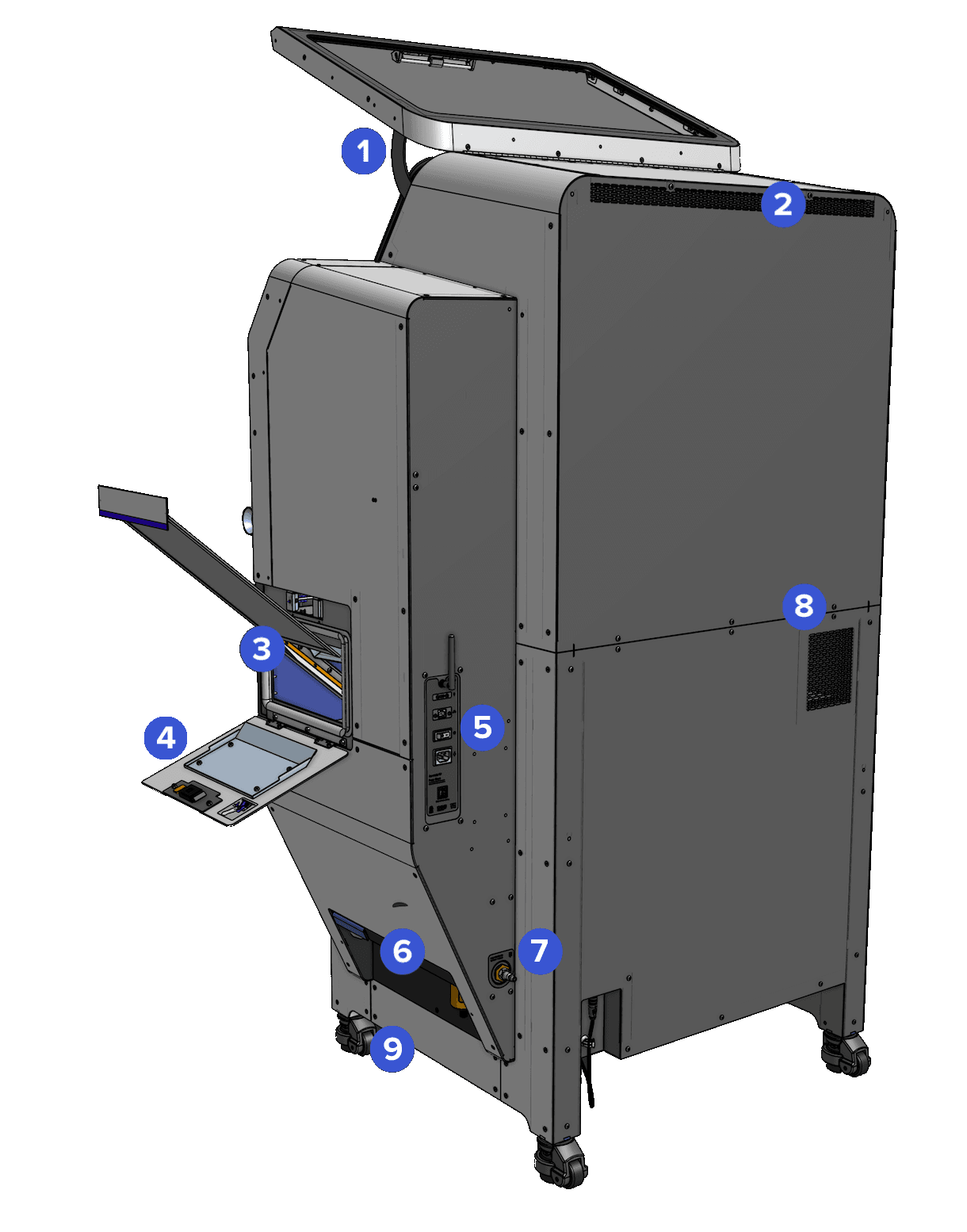

Fuse Blast 側面&背面
① ドアスプリング: ブラストチャンバーのドアを開いた状態で保持します。
② 吸気口: 作業スペースに空気を供給します。
③ メディアフィルターメッシュ: パウダーと劣化したブラストメディアを分離し、良好なメディアをメディアホッパーにリサイクルします。
④ 廃棄用ホッパーのドア: 廃棄用ホッパーにアクセスするための密閉式インターロックドアです。
⑤ I/Oパネル: 電源、Wi-Fiアンテナ、イーサネット接続用のパネルです。
⑥ 廃棄用ホッパーバルブ: 廃棄用ホッパーの開閉に使用するナイフバルブです。
⑦ 圧縮空気入口: エアコンプレッサー用の1/4インチクイックディスコネクトホースカップリング。
⑧ 排気口: Fuse Blast内を循環した空気を排出します。
⑨ キャスター: Fuse Blastを移動させ、所定の位置に固定することができます。
Fuse Blast 側面&背面各部の図、番号付き
