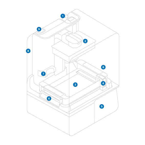

プリンタの構成要素
  1. プリンタのタッチスクリーン
  2. タンクラッチ
  3. カメラ
  4. カバー
  5. ツールキャディ
プリンター部品背面
リアポート
  1. オプションの煙排気口
  2. 電源スイッチ
  3. 電源ポート
  4. リアメッシュフィルタ
  5. USBおよびイーサネットポート

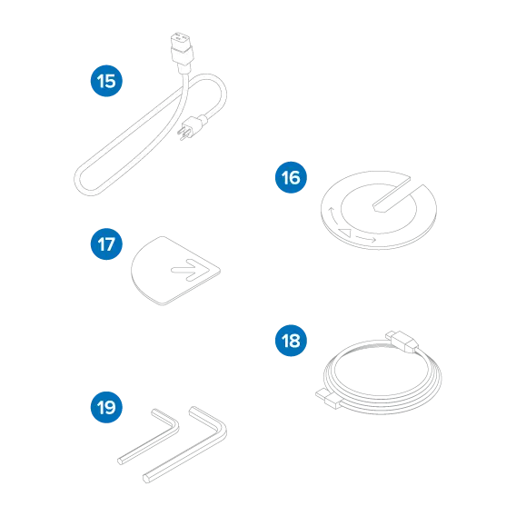

Form 4の付属品
付属品
  1. 電源ケーブル
  2. レベリングディスク
  3. 平行度調整用シム(ツールキャディに収納、9番を参照)
  4. USBケーブル
  5. 六角レンチ(ツールキャディに収納、9番を参照)

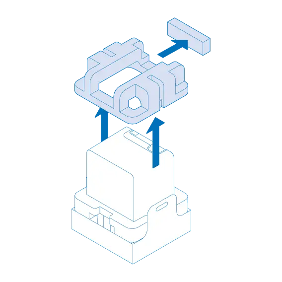

  1. プリンターから保護フォームを取り外します。

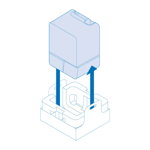

  1. 箱からプリンターを持ち上げて外に出します。プリンターを平らな場所に置きます。
プリンターを箱から持ち上げます。

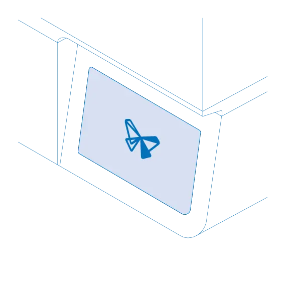

Form 4のタッチスクリーン
