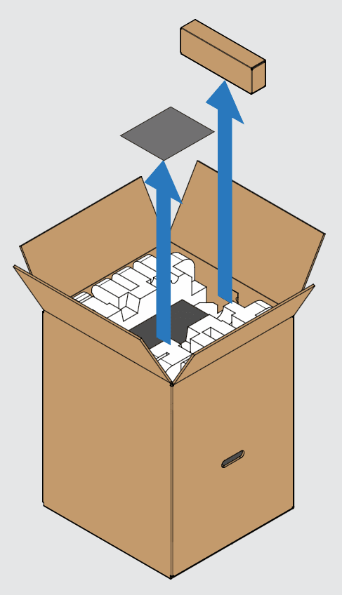

  2. 電源ケーブルと付属品を開梱します。
Form 4の箱から付属品を取り出す

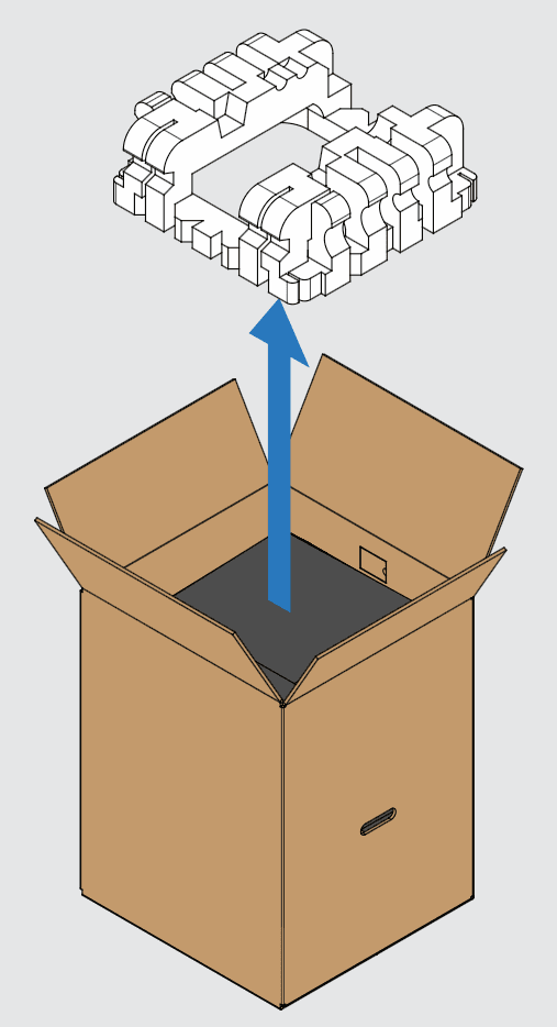

  1. 発泡材を取り外します。
Form 4の箱から上部の発泡スチロールを取り外す

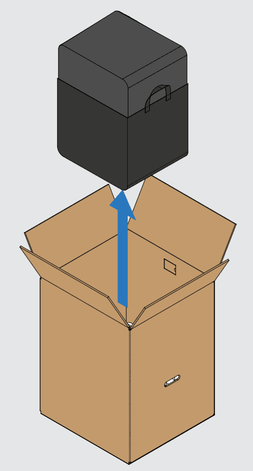

  1. プリンターバッグの取っ手を持ってプリンターを箱から取り出し、水平な場所に置きます。
Form 4の箱からプリンターを取り出す

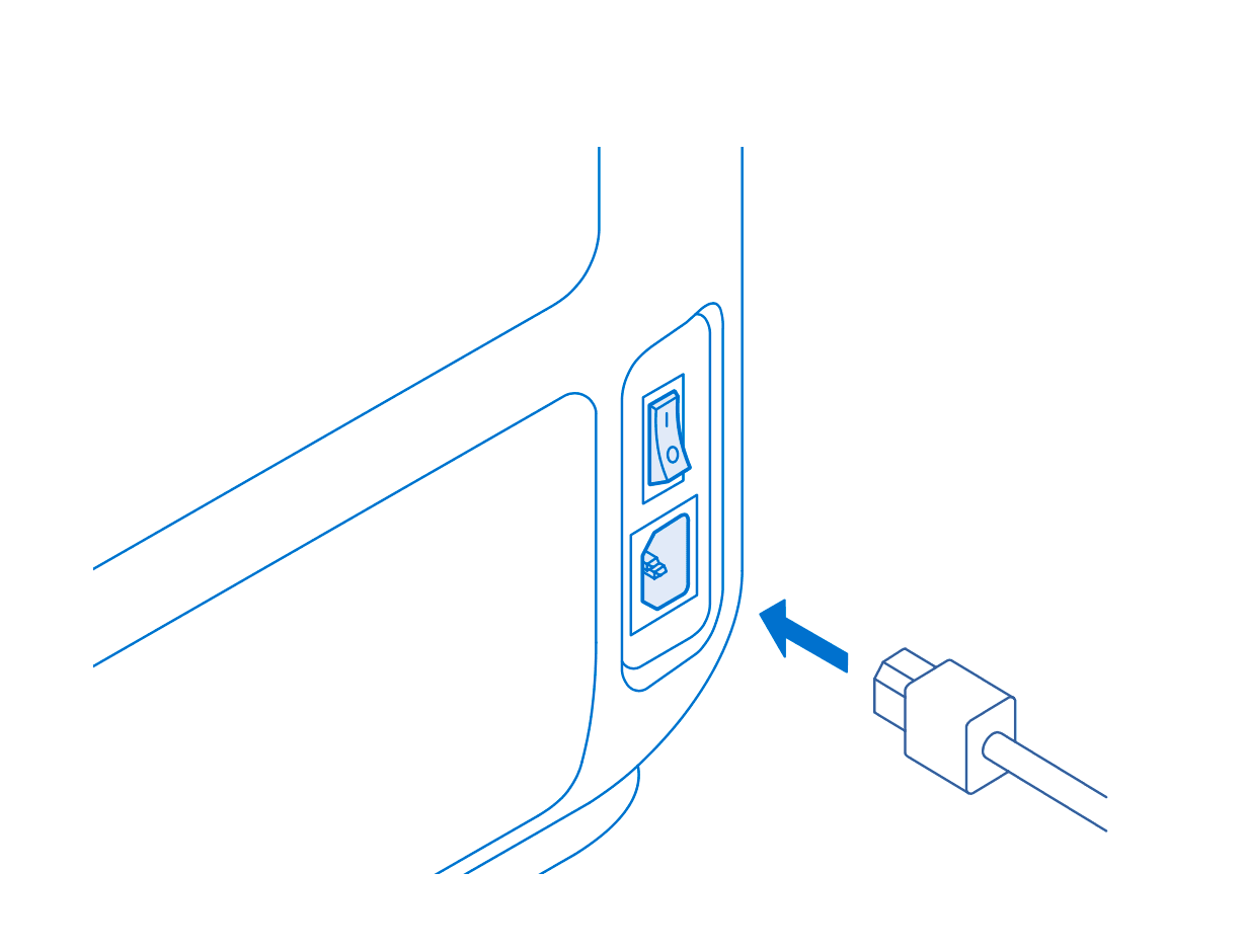

  2. 付属の電源ケーブルの一方をプリンタに接続し、もう一方をコンセントに差し込みます。背面の電源スイッチでプリンタの電源を入れます。
Form 4を電源に接続する

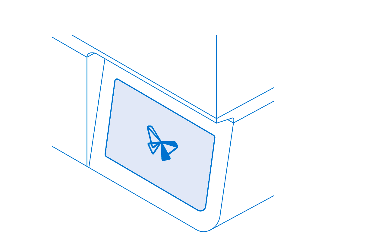

  1. ディスプレイの保護フィルムをはがし、画面の指示に従ってプリンターのセットアップを行います。
Form 4のタッチスクリーンがオンになっている
プリンターのタッチスクリーンに表示されるオンボーディングガイドに従って操作を進めます。完了したら、Finish Kitをセットアップし、まだの場合はプリンタに接続します。
