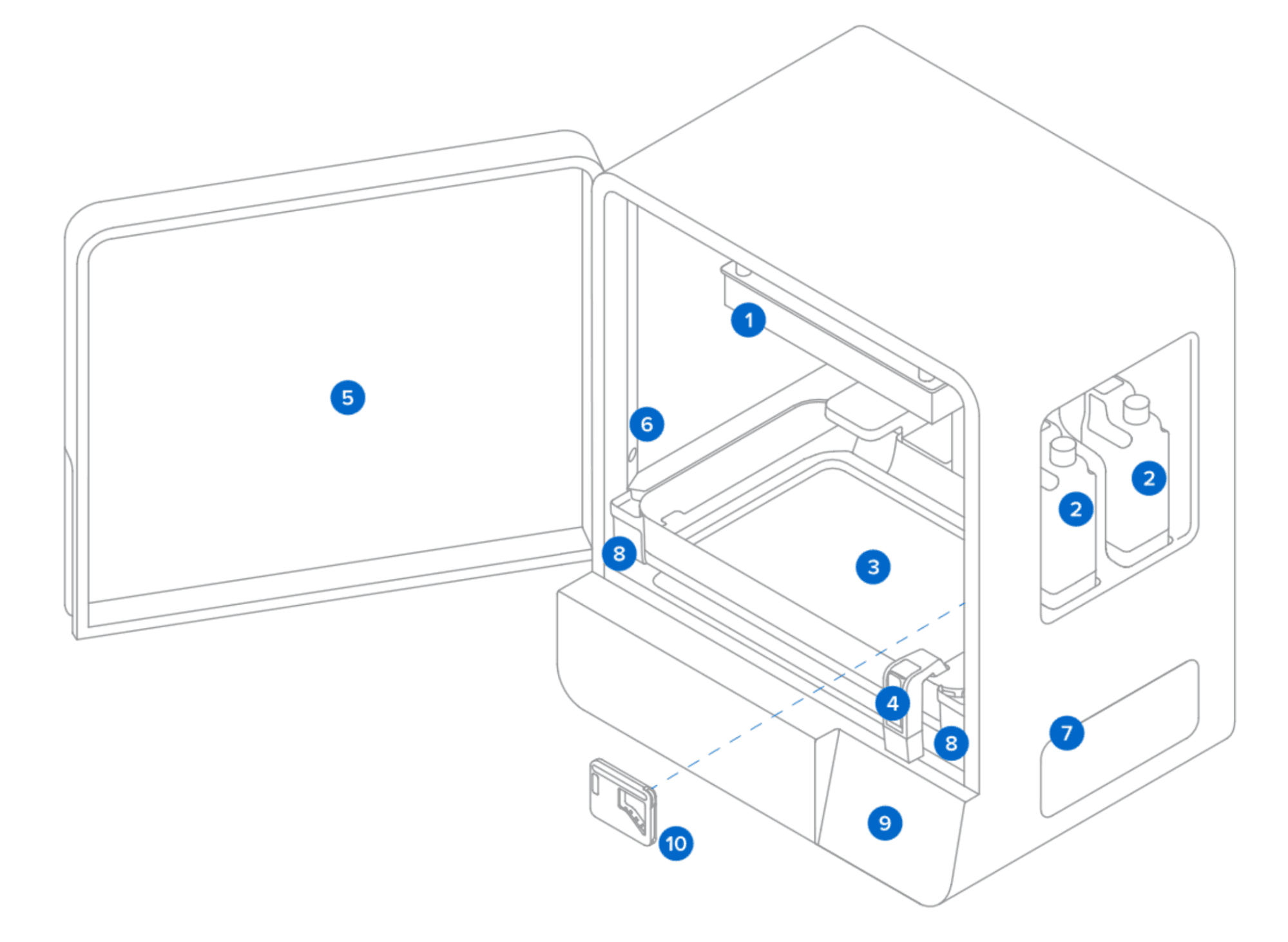

プリンタの構成要素
  1. ドア
  2. カメラ
  3. メッシュフィルタ
  4. タンクラッチ
  5. タッチスクリーン
  6. ツールキャディー

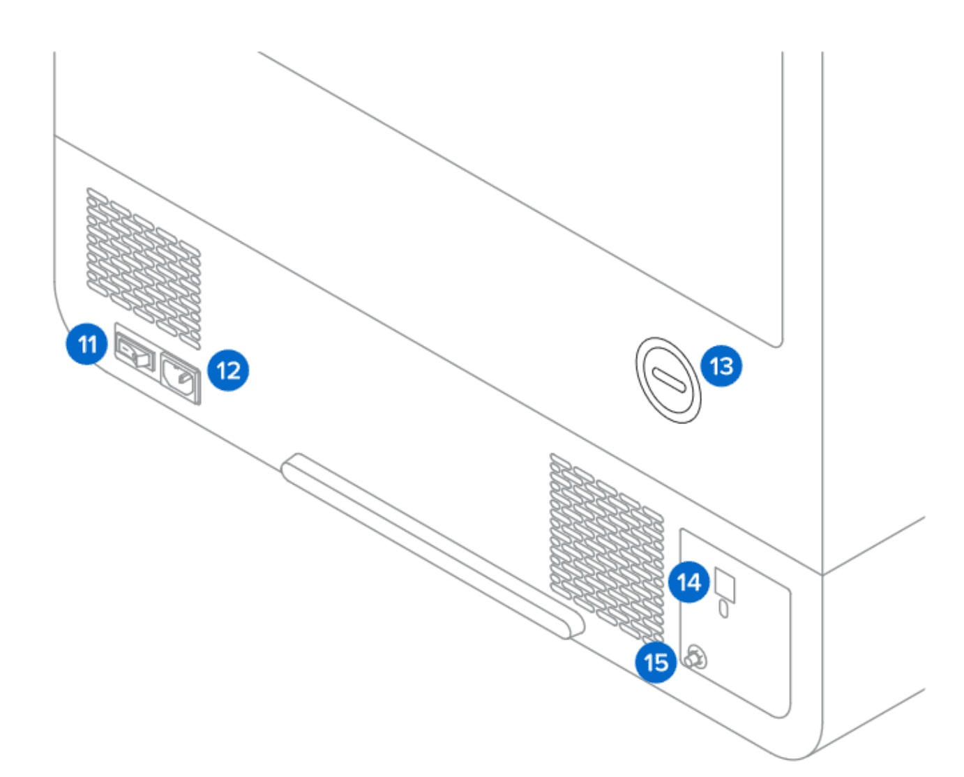

リアポート
  1. 電源スイッチ
  2. 電源ポート
  3. オプションの排煙ポート
  4. USBポート、イーサネット(LAN)ポート
  5. Wi-Fiアンテナポート

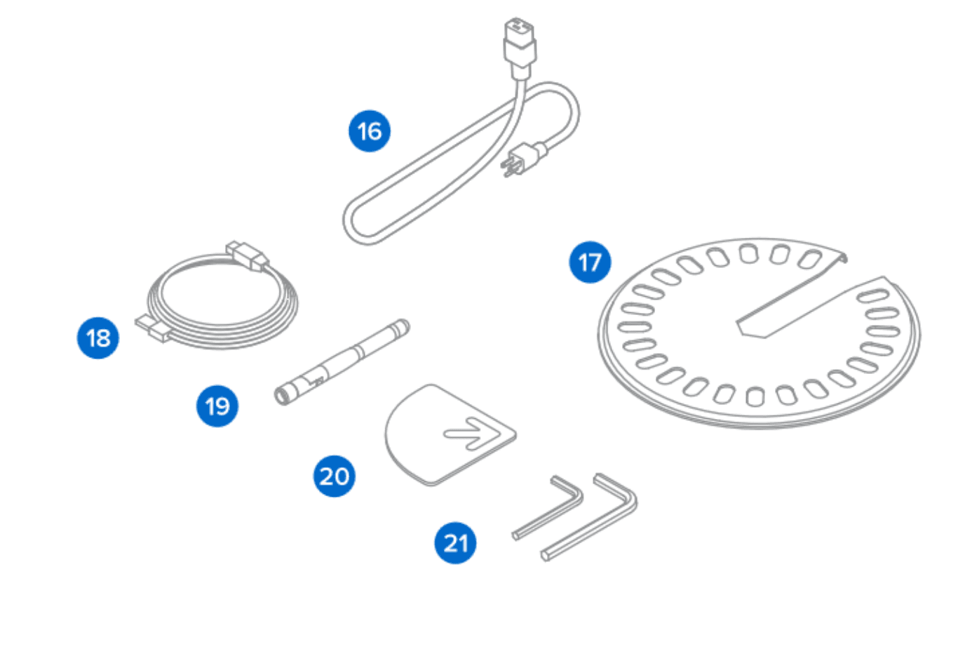

付属品
  1. 電源ケーブル
  2. レベリングディスク
  3. USBケーブル、
  4. Wi-Fiアンテナ
  5. 平行度調節用シム(ツールキャディに付属、10番を参照)
  6. 六角キー(ツールキャディに付属、10番を参照)

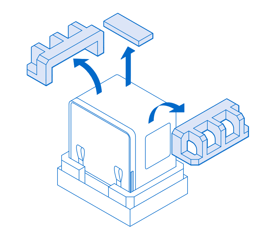

  1. プリンターの外箱を取り外します。
  2. プリンター上部から電源ケーブルと付属品ボックスを取り外します。
  3. プリンタ上部の両端に発泡体のインサートを取り外します。
