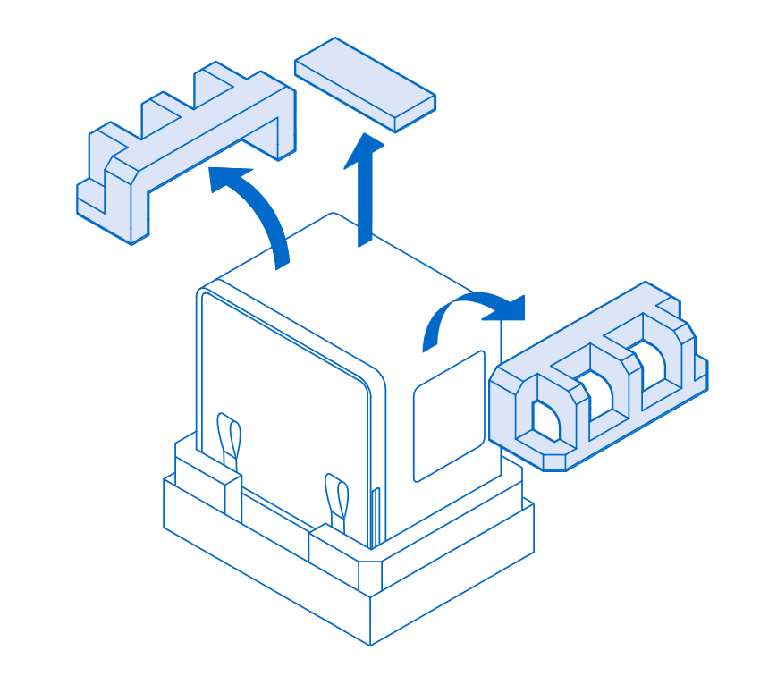

  1. Form 4Lの梱包材を設置場所の近くに置き、2人がそのエリア内を楽に動き回れるスペースを確保します。Form 4Lの梱包を垂直に立て、水平を保ちます。
  2. プリンターの箱を固定している出荷用ストラップを切断します。
  3. プリンターの外箱を取り外します。
  4. プリンター上部から電源ケーブルと付属品ボックスを取り外します。
  5. プリンタ上部の両端に発泡体のインサートを取り外します。

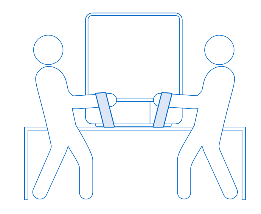

  6. プリンターの反対側に2人の作業員がいる状態で、引き上げ用ストラップに付いている付属のハンドルを使ってプリンターを下箱から持ち上げます。
Form 4Lの梱包材
注:
Form 4Lの設置場所の再調整が必要な場合は、引き上げ用ストラップを使用して持ち上げてください。引き上げ用ストラップなしでForm 4Lを持ち上げないでください。
  1. プリンタを慎重に作業スペースまで移動させます。
  2. プリンターの下から引き上げ用ストラップを取り外します。
  3. プリンターの外側に追加の包装材が巻かれていたり、その他の梱包材が使われていたりする場合は、マシンの電源ケーブルを接続する前に全て取り除いてください。
リフティングストラップを使ってForm 4Lを持ち上げる
