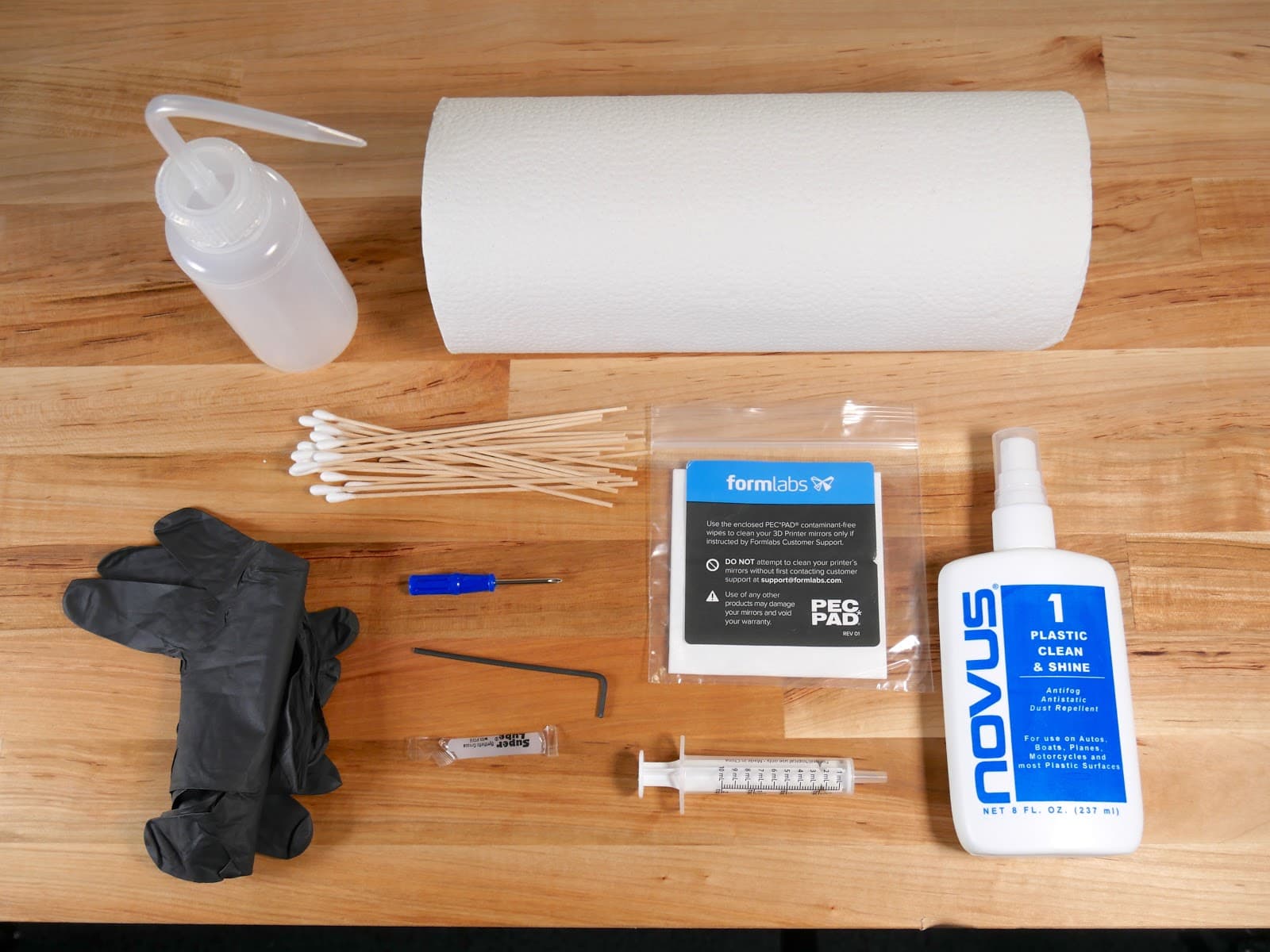

推奨する備品:
  • ニトリル手袋
  • 石鹸と水
  • 低繊維のペーパータオルまたは使い捨てマイクロファイバークロス
  • 純度70%以上のIPA
  • 綿棒
  • PEC*PADs
  • Novus 1: Plastic Clean & Shine、または同様のプラスチッククリーナー
  • プラスチック製のヘラまたは同様のもの
  • 懐中電灯
  • 使い捨て注射器または薬用スポイト

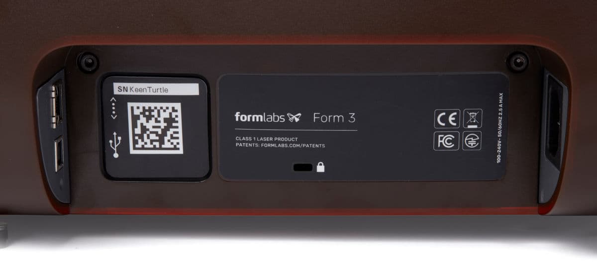

USBポート、イーサネットポート、電源コネクタ
Form 3 / Form 3Bのプラグ
  1. プリンタの裏にあるUSBポート、イーサネットポートと電源コネクタがレジンで汚れていないかを点検します。
  2. ポートまたはコネクタ内部までレジンが入り込んでいる場合は、少量のIPAを含ませた綿棒を使ってレジンを全て取り除きます。

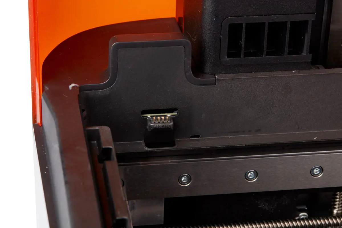

カバーの下にあるコンポーネントを点検し、クリーニングする
カバーを開け、その下にある次の構成部品を点検します:タンクキャリアのレール、その周りを囲む上部シェル、タンクスプリングフィンガー、レベルセンスボード、ローラーホルダーとLight Processing Unit (LPU)の筐体。
タンクキャリアレールと上部パネル
  1. タンクキャリアと上部パネルをペーパータオルで軽く叩き、液体レジンを吸い取ります。その際、表面にレジンが付かないようにご注意ください。
  2. 石鹸と水で表面をきれいにしてください。
タンクキャリアのレールと上部シェルのクリーニング
  1. プリンタ内の窪みにこぼれたレジンが入り込んでしまったら、 Formlabsサポートまたは正規販売代理店にご連絡ください。

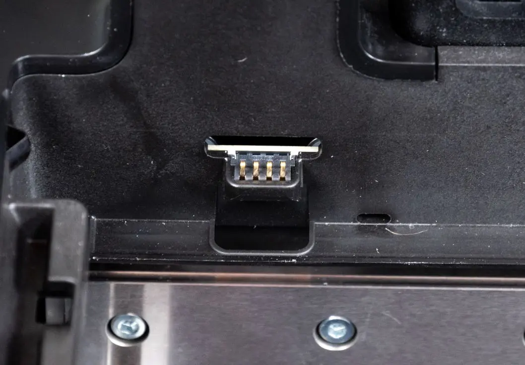

タンクスプリングフィンガー
  1. タンクスプリングフィンガーに付着しているレジンを、石鹸水で湿らせた綿棒で拭き取ります。スプリングフィンガーがレジンで汚れていると、タンクが検出できない原因になる恐れがあります。

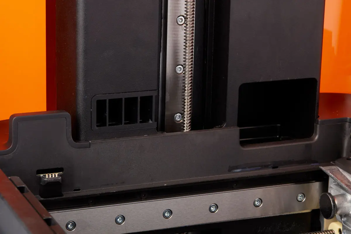

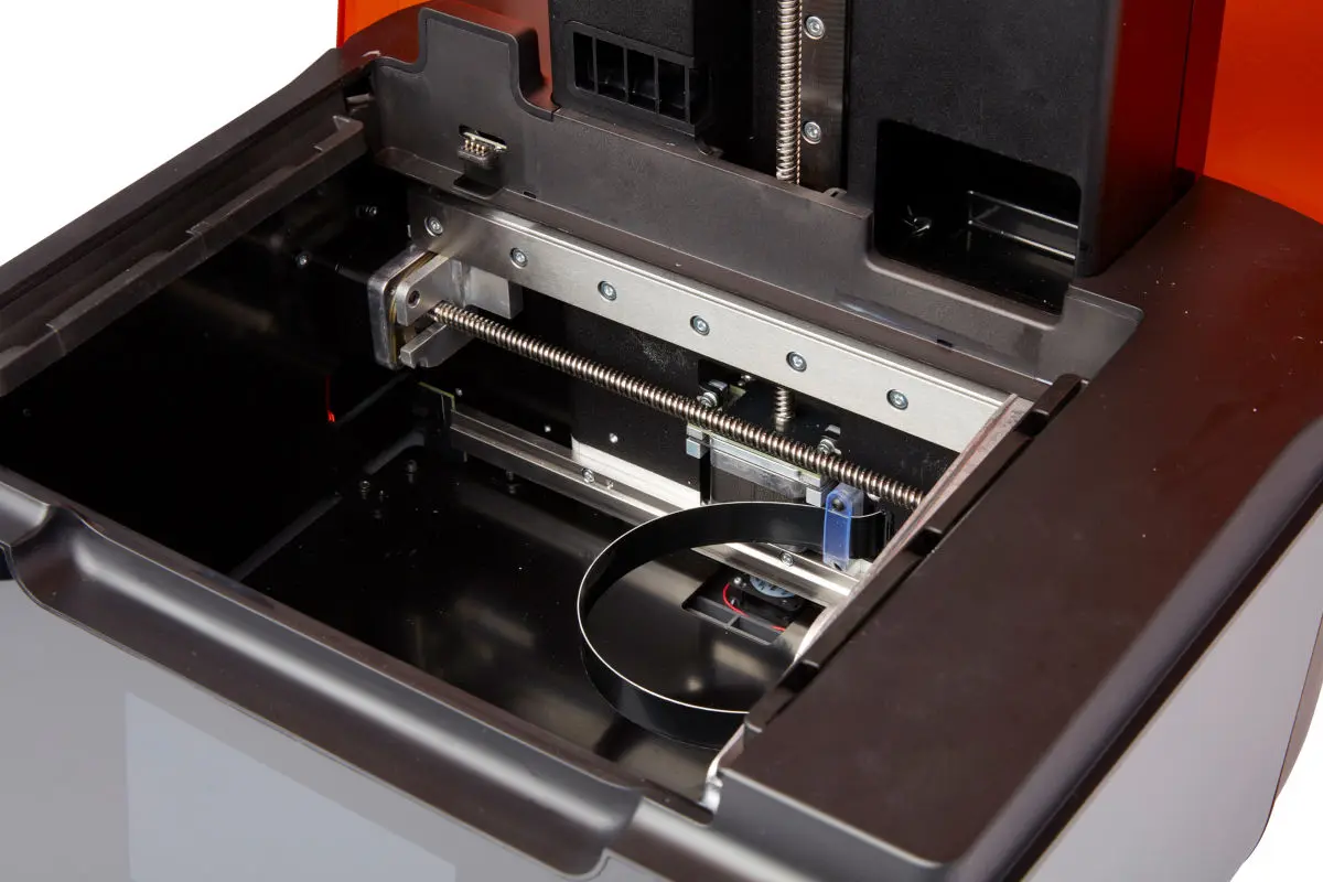

Z軸を点検する
Z軸のアセンブリには、ビルドプラットフォームのキャリッジを動かすモーターと送りネジが含まれています。ビルドプラットフォームがスムーズ且つ正確に動くためには、モーターも送りネジも清潔な状態で保つ必要があります。また、Z軸には、今後またレジンがこぼれるのを防ぎ、そのリスクを最小限に抑えるのに役立ちドリップキャッチャーも含まれています。
Z軸タワーとドリップキャッチャー
  1. Z軸タワーにレジンの飛沫が付着している場合は、石鹸水で湿らせたペーパータオルまたは綿棒で拭き取ります。
Form 3/Form 3B Z軸タワー
  1. タワーの土台にあるドリップキャッチャーを懐中電灯で照らし、レジンがこぼれていないか目視で点検します。
  2. レジンこぼれが水溜まりのようになっている場合、シリンジやスポイトを使って吸い取ります。吸い取った液体レジンは適切な手順で廃棄処分するようにしてください。
  3. まだレジンが残っている箇所があれば、ペーパータオルに染み込ませるようにして可能な限り吸いとります。
  4. 吸い取り切れずに最後まで残ったレジンは、少量の石鹸水とペーパータオルで拭き取ります。

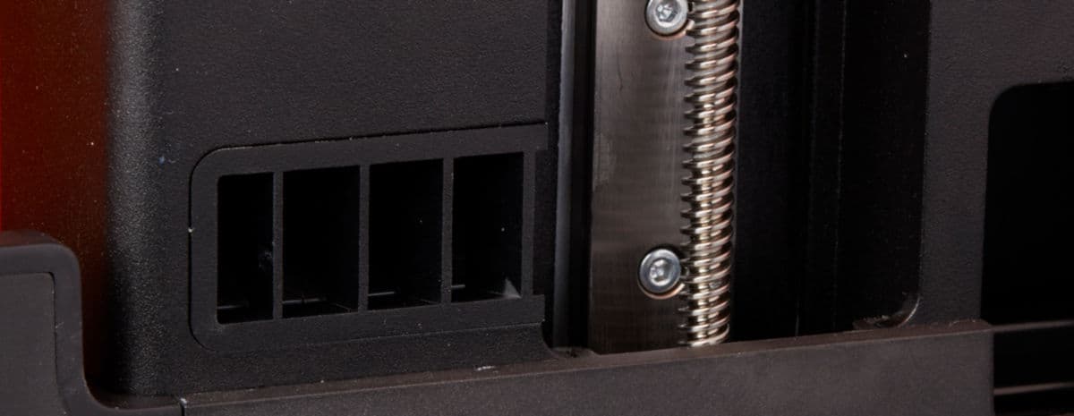

Z軸モーターと送りネジ
Form 3/Form 3B リードスクリュー
  1. 送りネジの下の方を懐中電灯で照らし、タワー最下部の内部にあるZ軸モーターを点検します。液体レジンが送りネジを伝ってベアリング機構の中まで流れ込んでいないか確認してください。レジンがベアリングまたはモーター部まで達している場合は、写真を取ってFormlabsサポートまたは正規販売代理店にご連絡ください。
  2. レジンが送りネジには付着しているもののZ軸モーターには達していない状態であれば、少量のIPAを染み込ませたペーパータオルまたは綿棒で送りネジに付着しているレジンを取り除いてください。
ヒント:
送りネジをIPAでクリーニングされている場合、プリントを再開する前に、Superlube with Syncolonという潤滑剤を、送りネジに塗り、ビルドプラットフォームが滑らかに動くようにしてください。

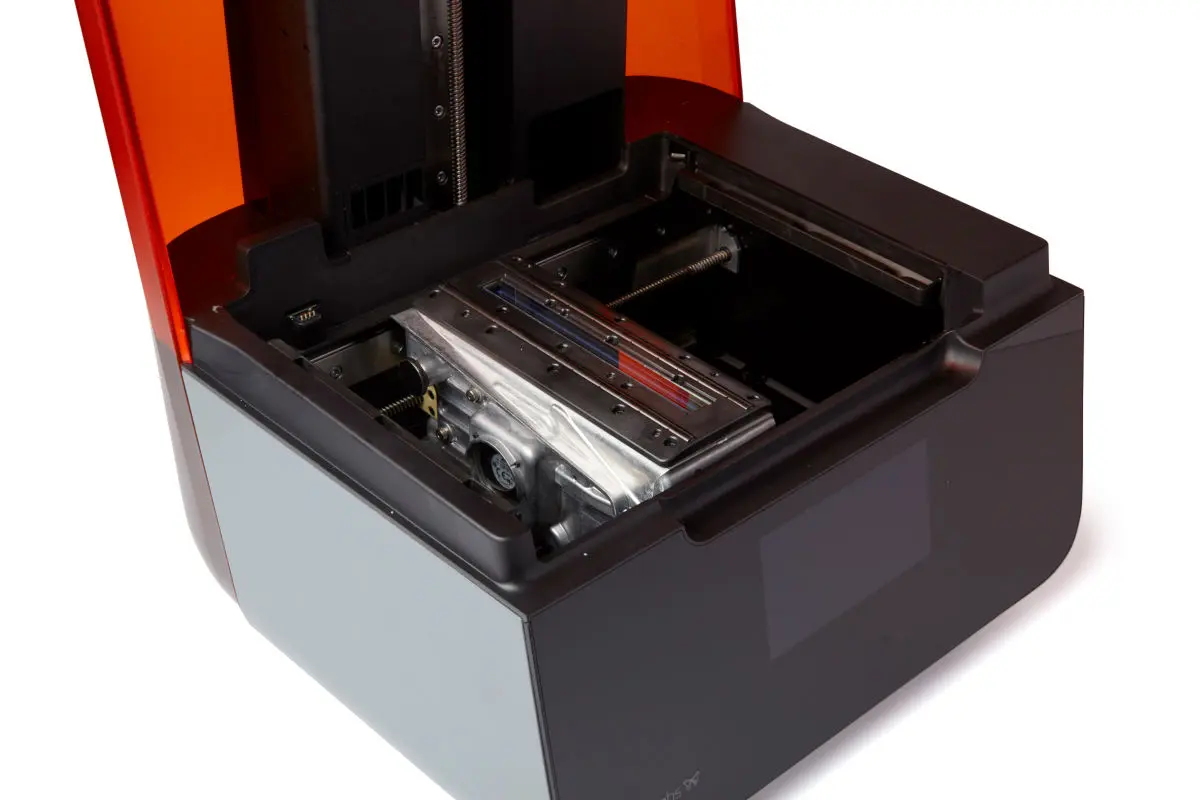

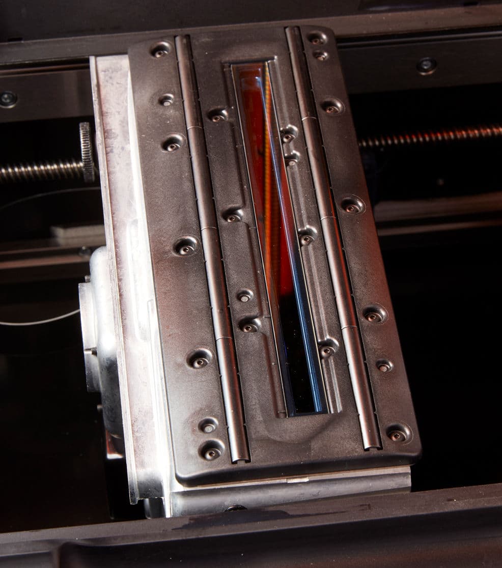

ローラーとLPUを点検する
ローラーと光学窓に付着した液体レジンは、レジンタンクの底面を汚すので、その後のプリントの品質低下に繋がります。レジンがLPU内に入ると、プリントの光学部品が故障してしまい、交換しなくてはならなくなります。
メンテナンス位置にあるForm 3/Form 3B LPU
  1. プリンタの電源ケーブルをコンセントに差し込み、マシンの電源を入れたら、 レンチの形をしたアイコンをタップして Settings(設定) 画面をタッチスクリーンに表示させます。続いてMaintenance(メンテナンス) > Motor Moves(モーター移動)をタップします。Motor Moves(モーター移動)画面が表示されます。Left(左)(<)をタップしてそのまま保持し、レーザーユニットハウジングをプリンター庫内の中央位置まで移動させます。この画面ではその他、レーザーユニットハウジングをプリンター庫内の端から端まで移動させたり、ビルドプラットフォームキャリッジを操作したりすることが可能です。
  2. タッチスクリーンに、メンテナンスを続行する前に、プリントに接続されている電源ケーブルを一旦抜くように促すメッセージが表示されたら、その指示に従って、ゲーブルを抜きます。
  3. (LPUの筐体の上に取り付けられている黒い部品である)ローラーホルダー、レーザー光が通過するホルダー内の光学窓またはローラー自体に、レジンが付いていないかを確認します。
備考:
ローラーを素手で触らないようにしてください。ローラーに汚れが付いていると、それがレジンタンクの底面に移り、その後のプリントの品質が低下する原因になります。
Form 3/Form 3B ローラーホルダー
  1. LPUの筐体またはプリンタのどこかにレジンが付着している場合は、ペーパータオルですべて拭き取ります。レジンがこびり付いている場合は、必要に応じてイソプロピルアルコール(IPA)で湿らせたペーパータオルでこびり付いたレジンを溶かしながら拭き取ってください。
  2. LPU内にレジンが入ってしまっていることが(光学窓を通して)分かれば、Formlabsサポートまたは正規販売代理店に連絡して、その処理方法について追加の指示を仰ぐようにしてください。
