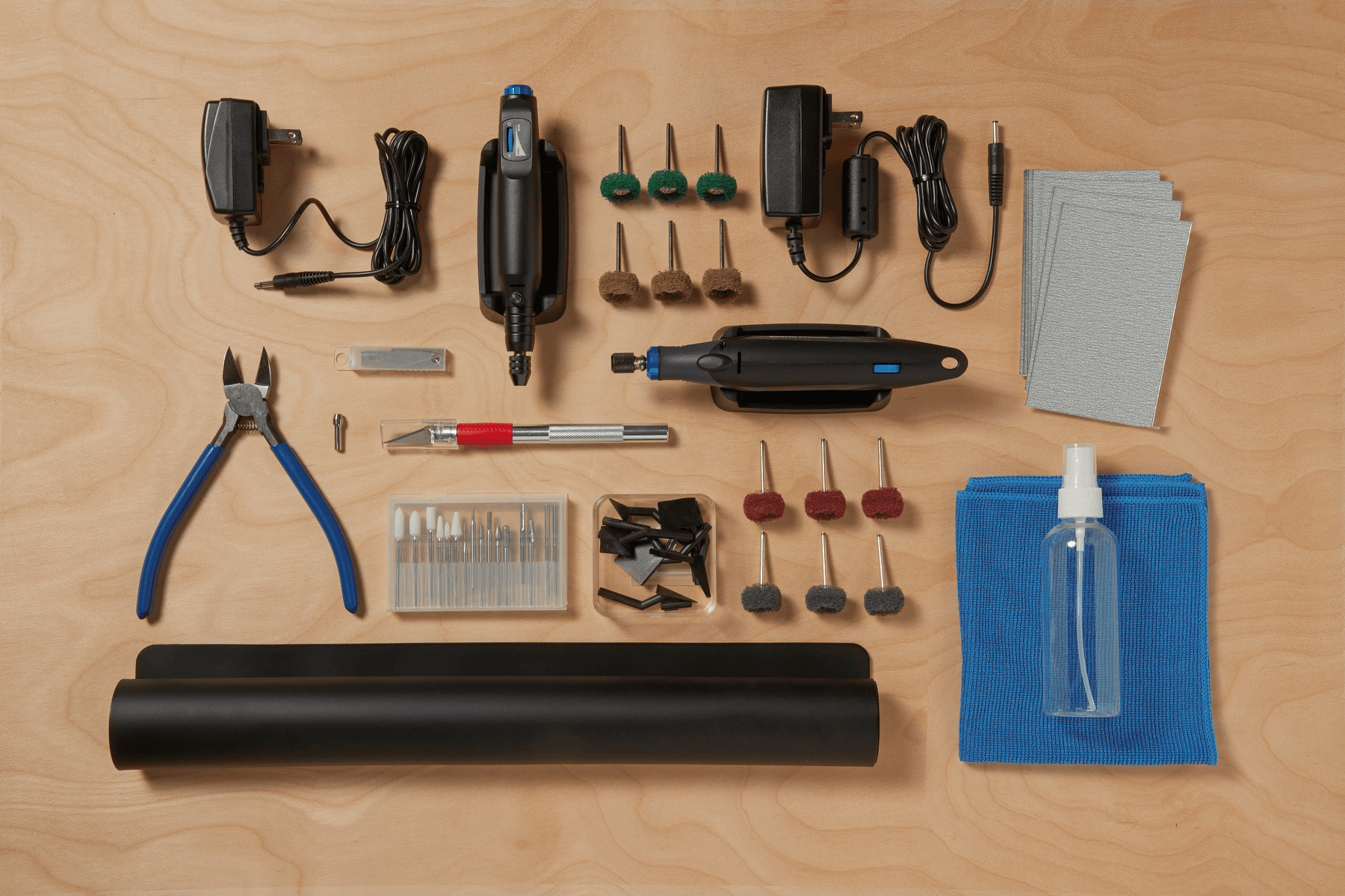

Formlabs Finishing Tools キット
Formlabs Finishing Tools を使えば、パーツを高品質な完成品に仕上げるための後処理を迅速かつ簡単に行うことができます。
  • エルゴノミックペンサンダー: 平面や緩やかな曲面の研磨に最適な電動工具で、均一な表面仕上げを実現します。
  • 回転工具: サポート痕の除去、穴の拡大、形状の修正、パーツのバフ掛けによる均一な表面仕上げなどに使用できる多目的精密電動工具です。
  • ロータリーツールビットキット: サポート材の先端の研磨、研削、バフ掛け用に厳選したステンレス製ビットのセットです。
  • 回転工具用バフパッド: 研磨後に均一な表面仕上げを実現するための、さまざまなグリットのバフパッドを選択できます。
  • フラッシュカッター:サポート材の先端を除去するための頑丈なフラッシュカッターです。
  • ホビーナイフ: サポート材の先端を1本ずつ正確に取り除いたり、造形品の形状を修正したり、ペンサンダーで使用するためにサンドペーパーを切ったりするのに使用します。交換用ブレードが付属しています。
  • マイクロファイバークロス: 研磨や研削した造形品から埃を取り除く時に使用します。
  • スプレーボトル: 研磨時に発生する粉塵の除去や表面の研磨に使用するイソプロピルアルコール(IPA)、水、ミネラルオイルを入れます。
  • シリコン製作業用マット: サポート材の取り外しや造形品の仕上げ作業時に作業台を保護するための大きなシリコンマット(40 × 60 cm)。

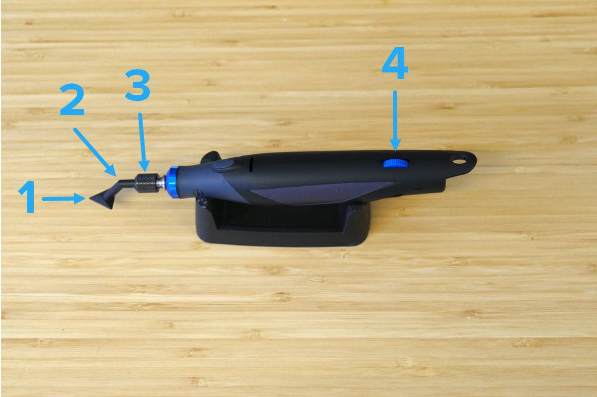

ペンサンダー
ペンサンダーには様々な形状のビットと接着剤付きのサンドペーパーが付属しています。
  1. ビット
  2. ビットシャンク
  3. チャック
  4. スピードダイヤル
ペン型サンダーの注釈付き画像

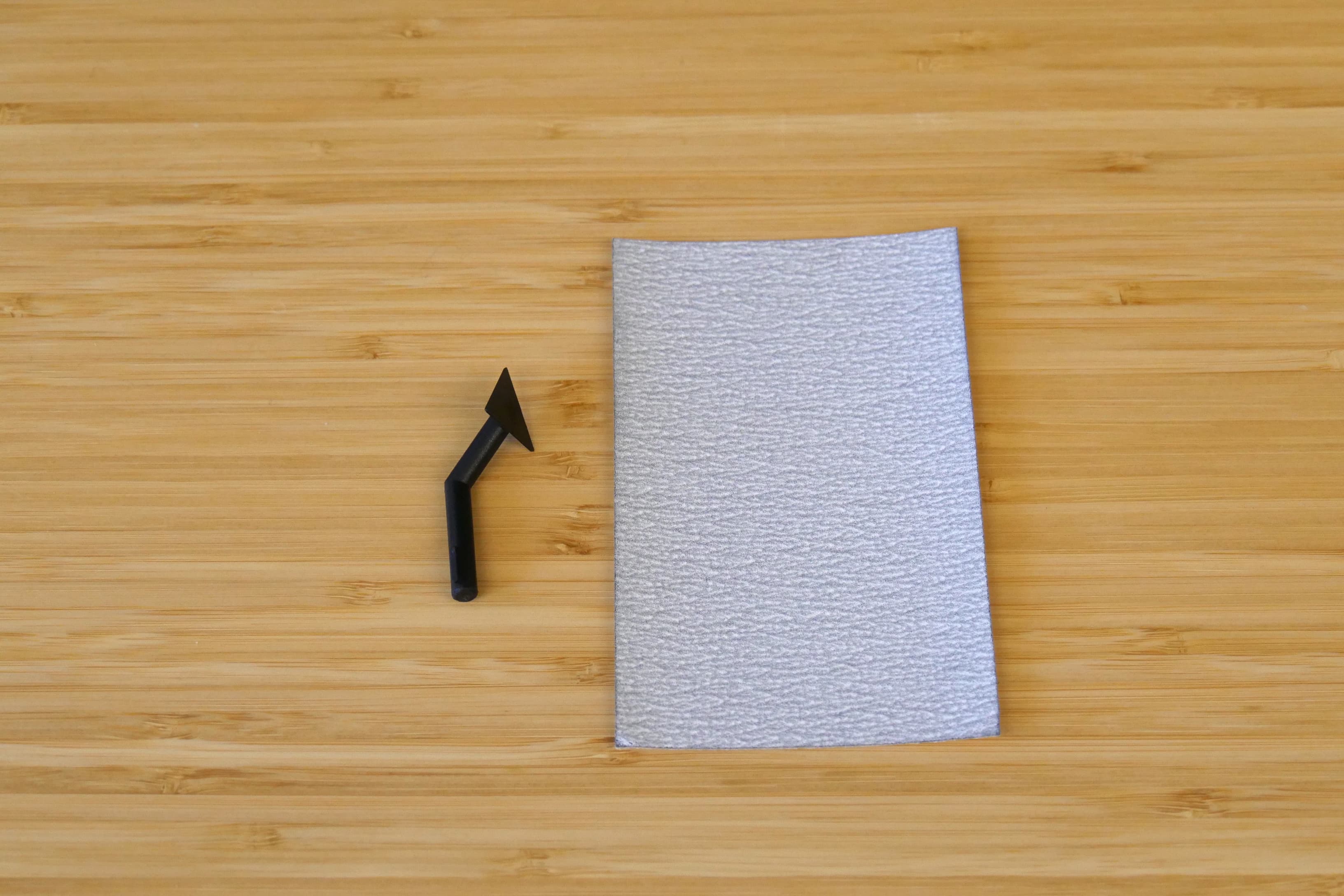

  1. お好みのビットに合わせた大きさのサンドペーパーを切り取ります。
  2. 裏紙をサンドペーパーから剥がします。
Formlabs Finishing Tool ペン型サンダー用のサンドペーパーとビット

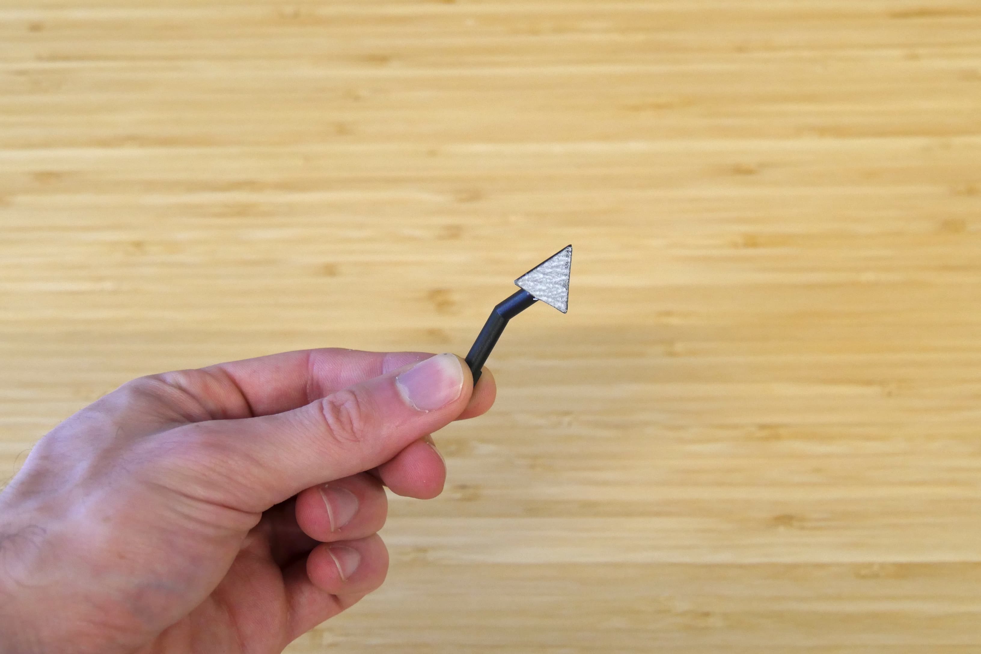

  1. ビットの表面にサンドペーパーを貼り付けます。
サンドペーパーを貼り付けたFinishing Toolペン型サンダービット

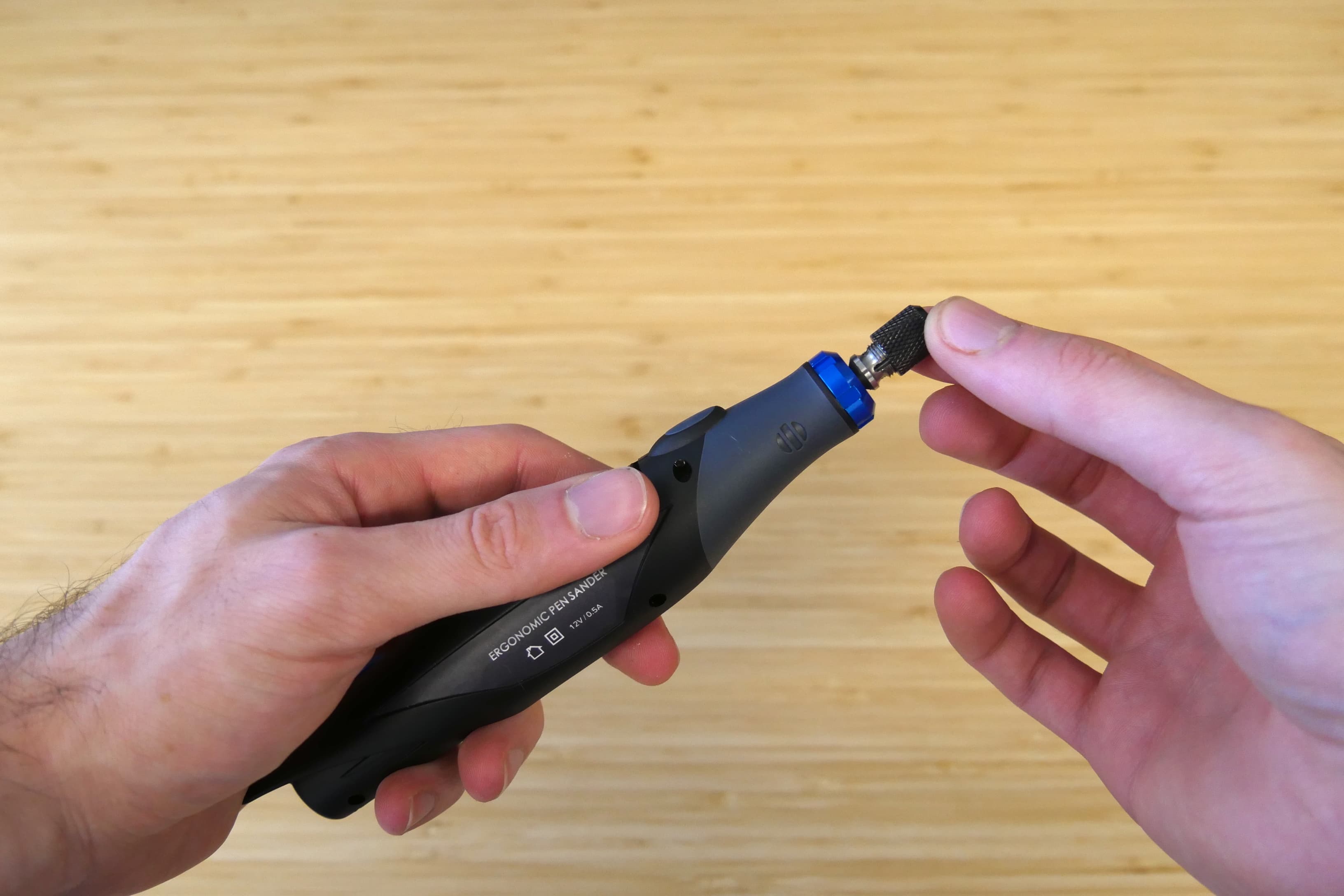

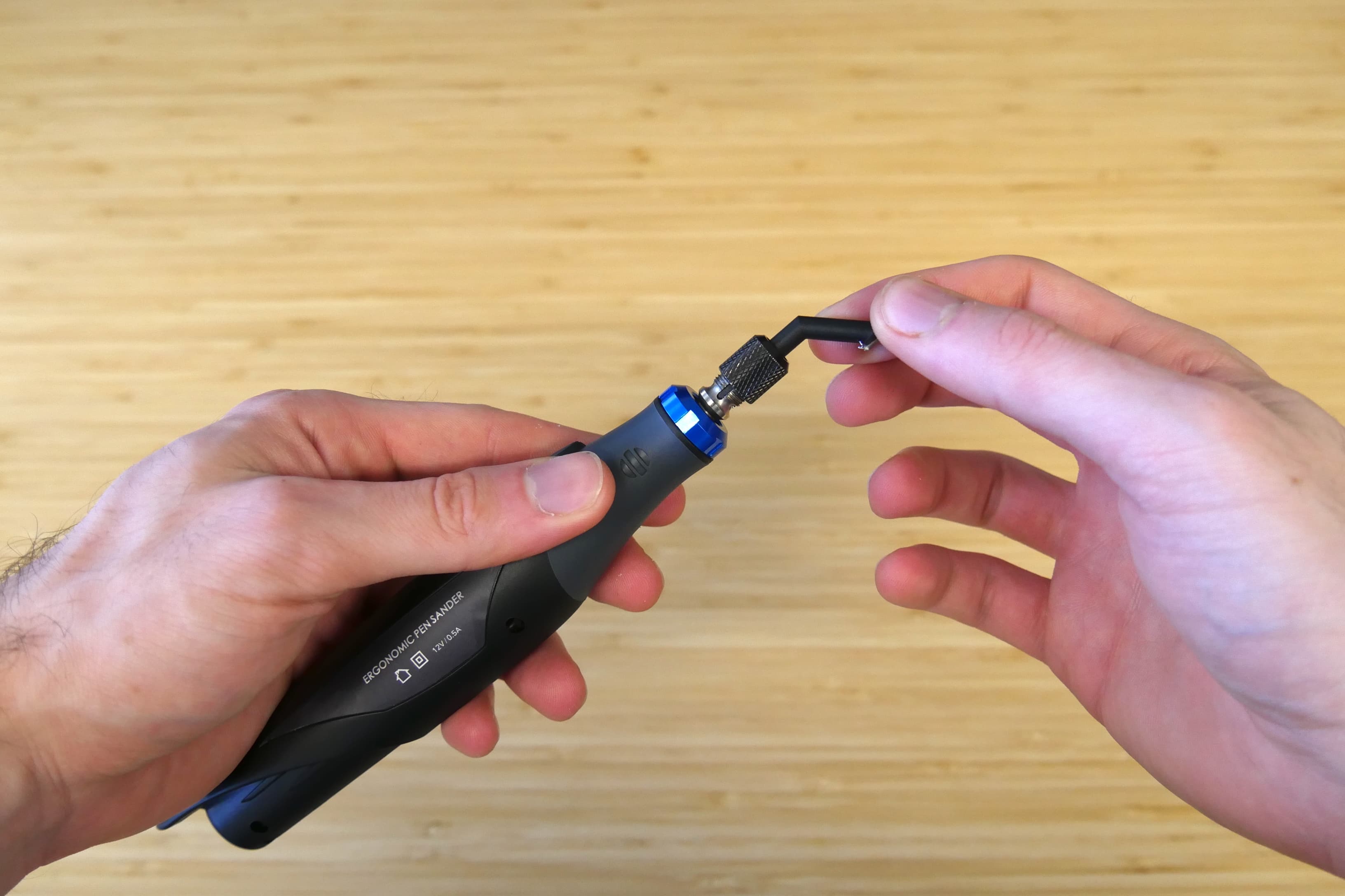

ペン型サンダーにビットを挿入するには:
  1. チャックを、完全に取り外さない程度まで緩めます。
ペン型サンダーのチャックを緩めます。
  1. ビットシャンクをチャックに最後までスライドさせます。ビットがチャックに入る向きは決まっています。
Formlabs Finishing Tool ペン型サンダーにビットを差し込みます。
  1. チャックをしっかりと締め付けます。
Formlabs Finishing Tool ペン型サンダーのチャックを締めます。

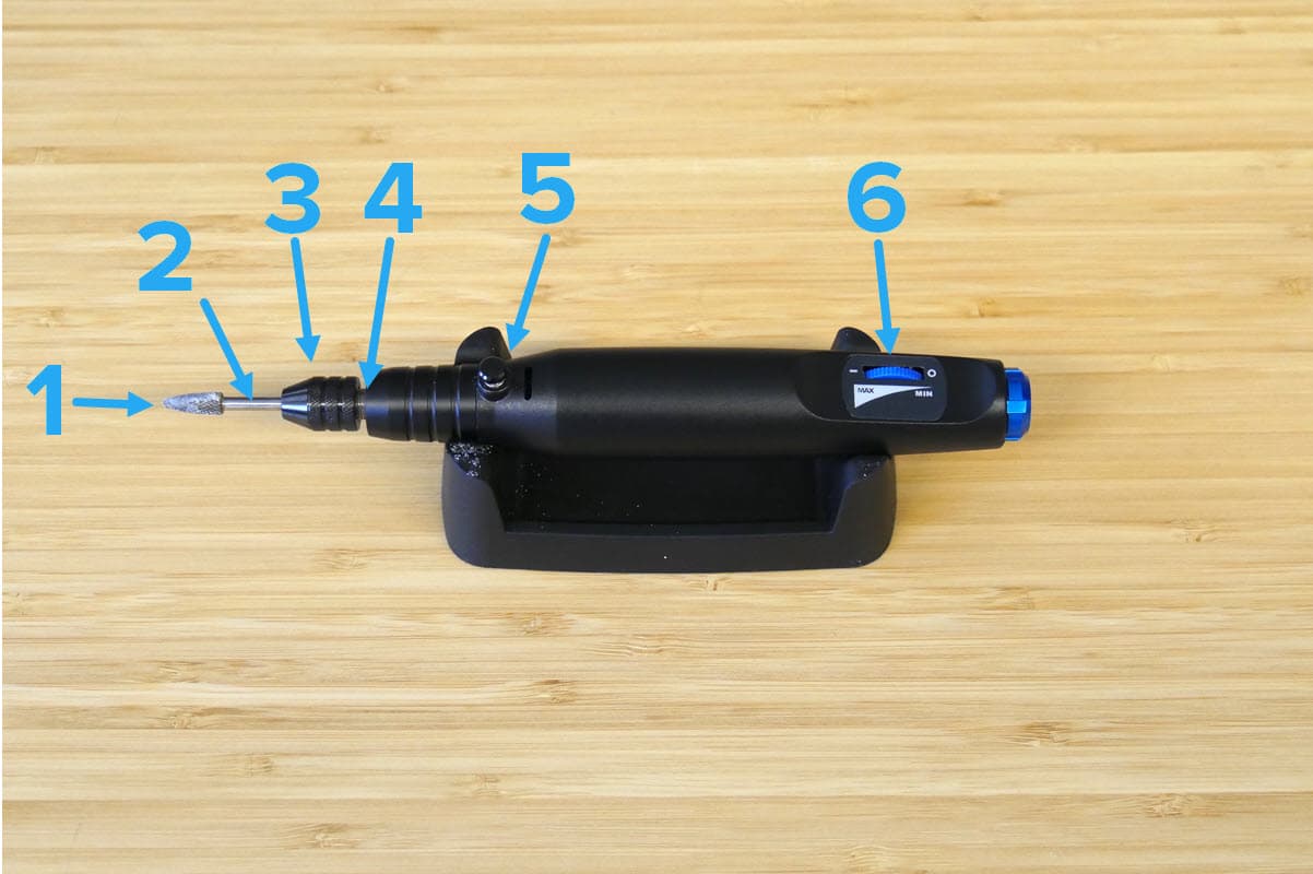

回転工具
回転工具には、2.35mmのコレット、3mmのコレット、さまざまなビットが付属しています。
  1. ビット
  2. ビットシャンク
  3. チャック
  4. コレット(チャック内、図示せず)
  5. チャックロック
  6. スピードダイヤル
注釈付きの Formlabs Finishing Tool 回転工具

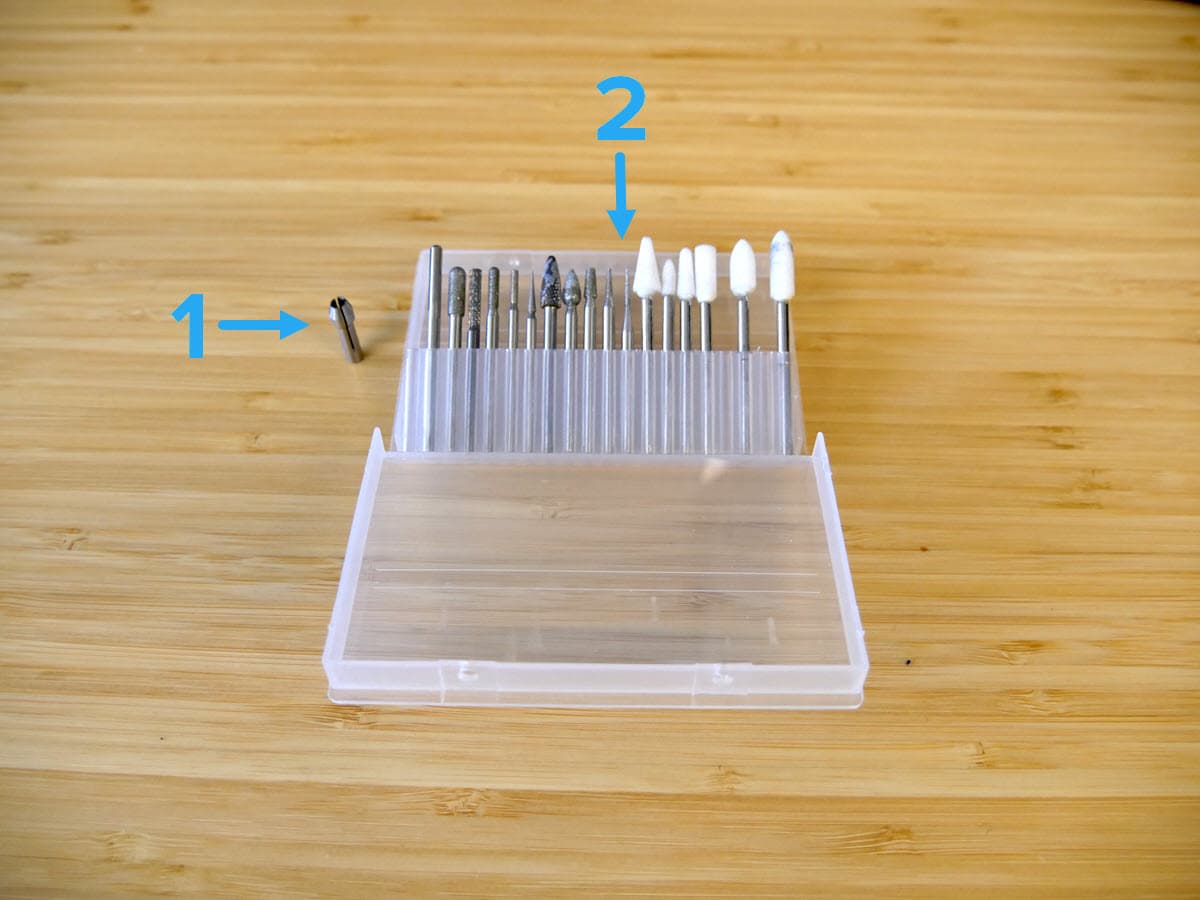

  1. コレット
  2. ロータリーツール用の各種ビット
回転工具用ビットとコレット

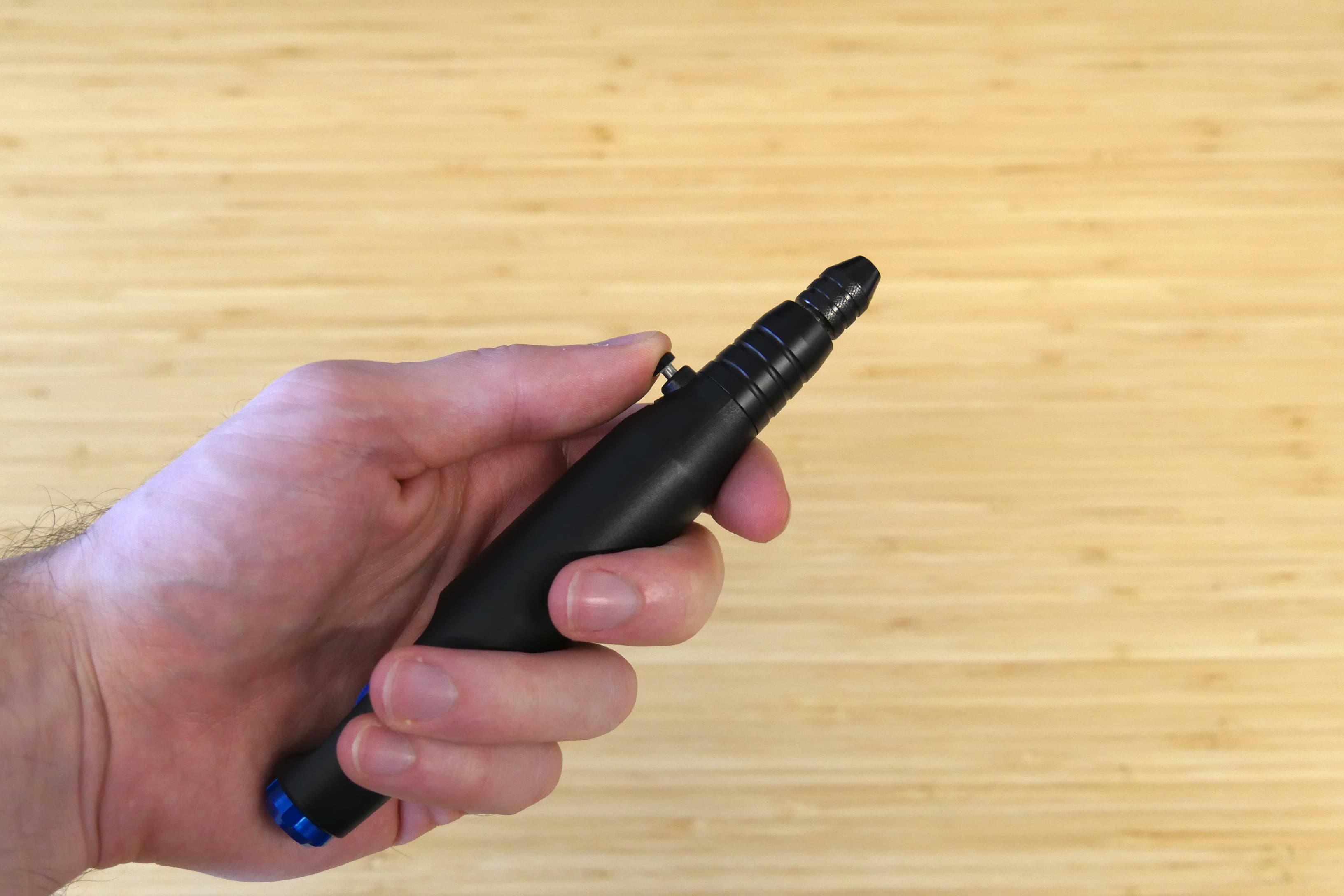

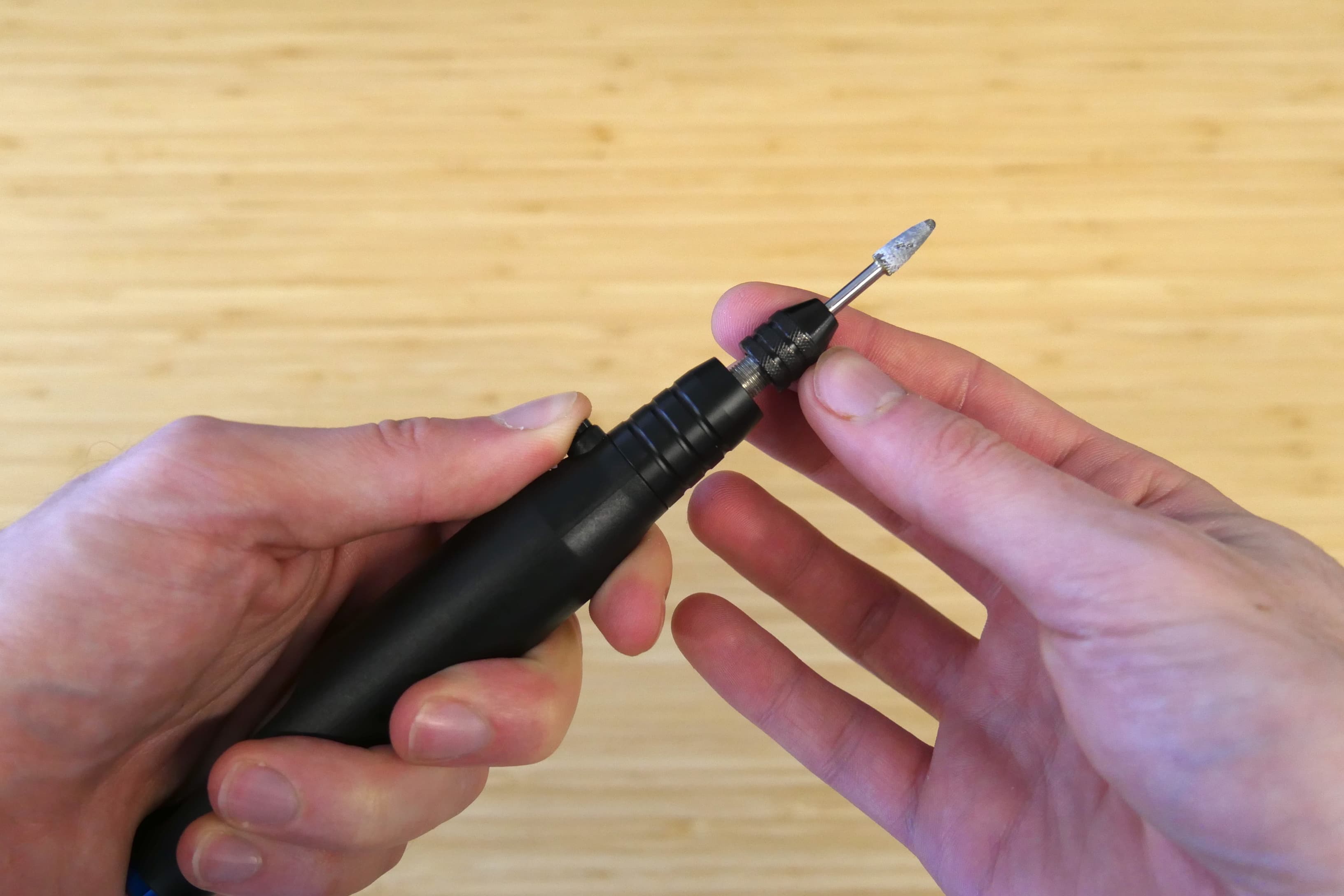

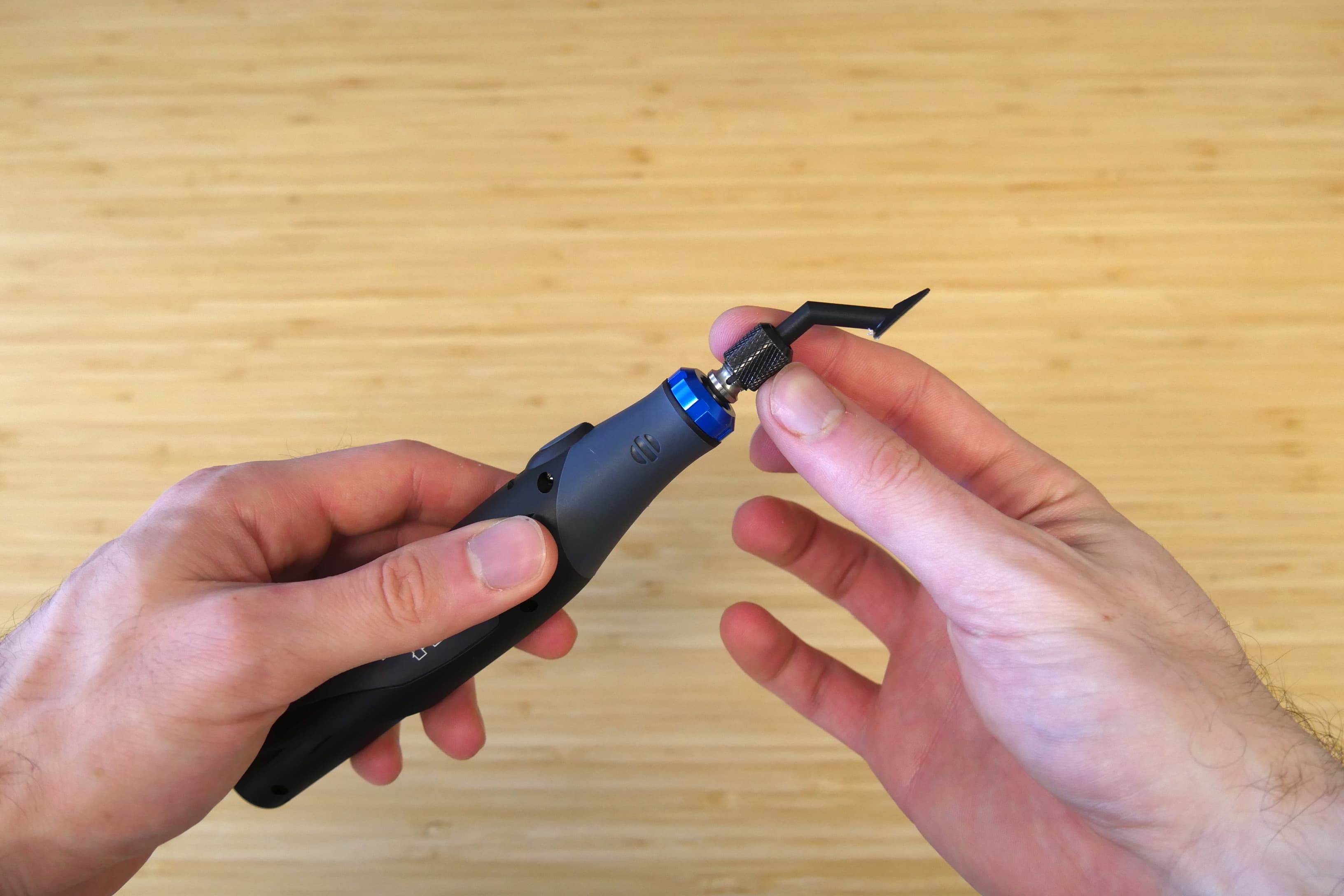

回転工具にビットを挿入するには:
  1. 回転工具の前面にあるボタンを長押しして、チャックをロックします。チャックを、完全に取り外さない程度まで緩めます。
回転工具のボタンを押してチャックを外します。

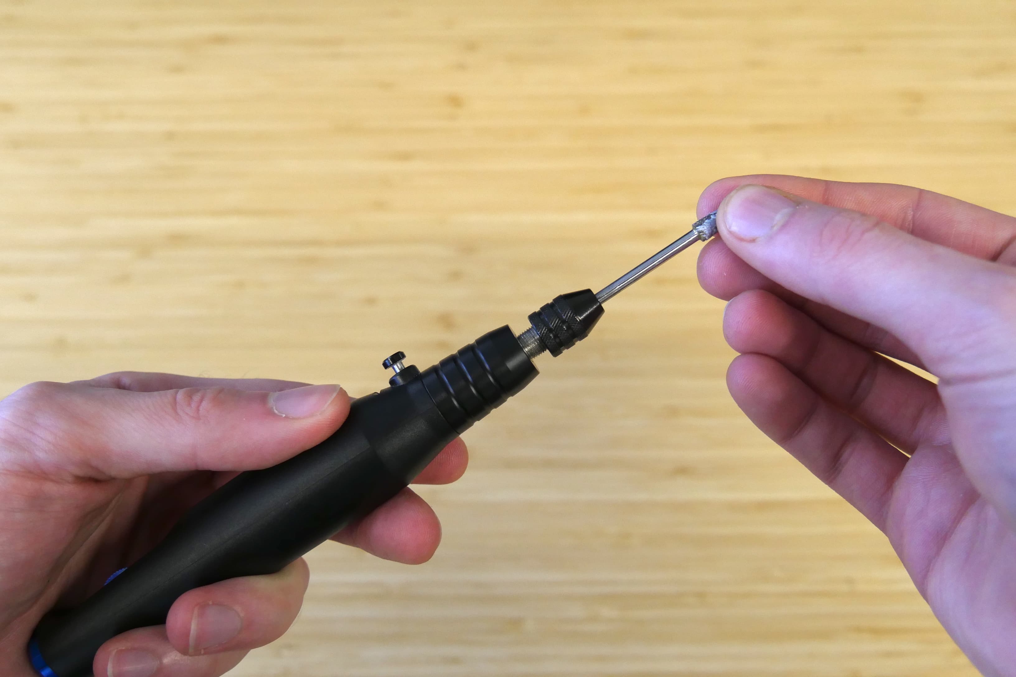

  1. ビットのシャンクをコレットに0.5 ~ 1インチ(1.27 ~ 2.54cm)ほどスライドさせます。ビットがコレットに容易に入らない時は、コレットの交換が必要な場合があります。
ビットシャンクを回転工具にスライドさせます。
  1. 回転工具の前面にあるボタンを長押しして、チャックにロックを掛けます。チャックをしっかりと締め付けます。
ボタンを押して、チャックを締め付けます。

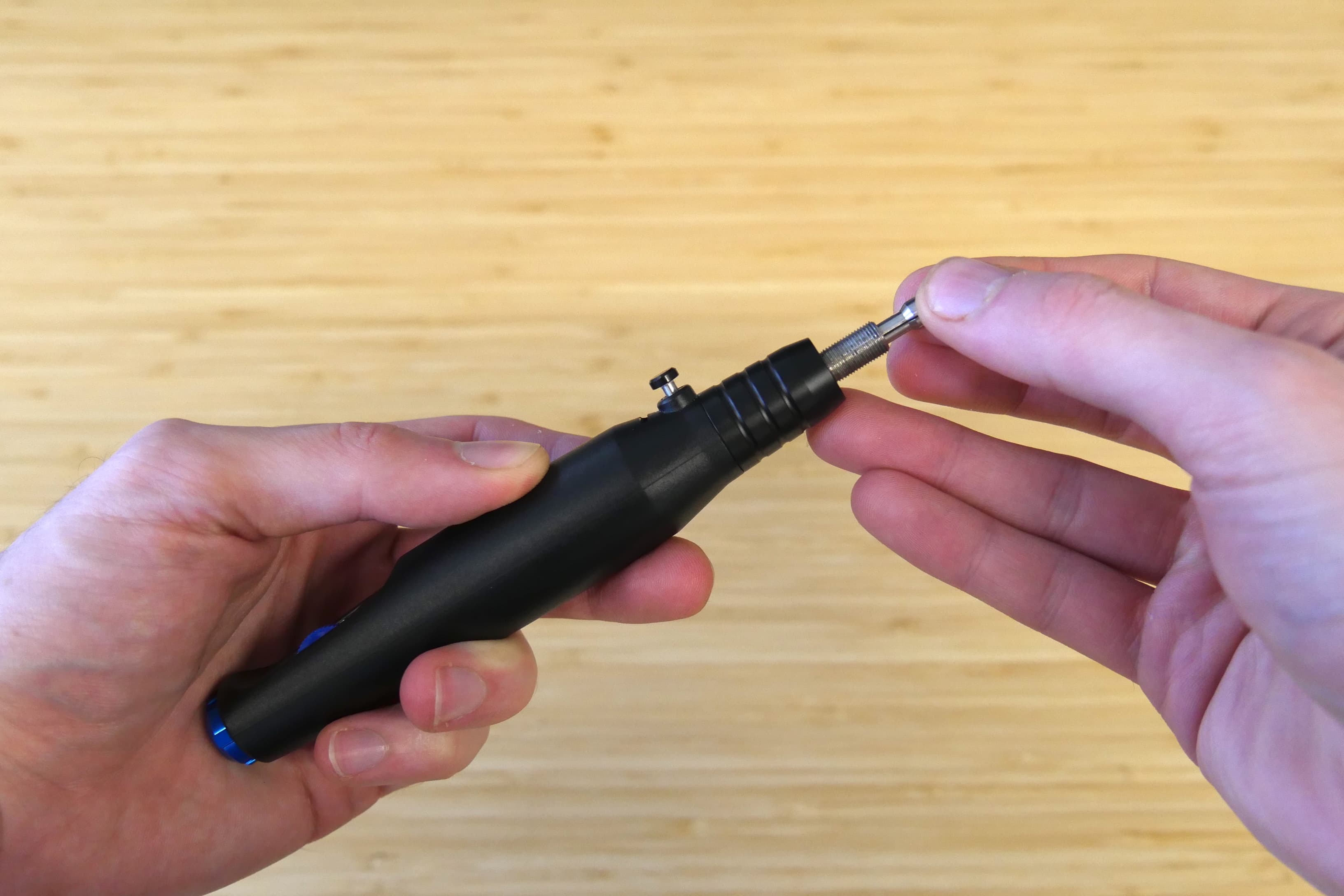

  1. 交換用コレットを回転工具に最後までスライドさせます。
  2. チャックをコレットに緩めにねじ込みます。
  3. ビットのシャンクをコレットに0.5 ~ 1インチ(1.27 ~ 2.54cm)ほどスライドさせます。
