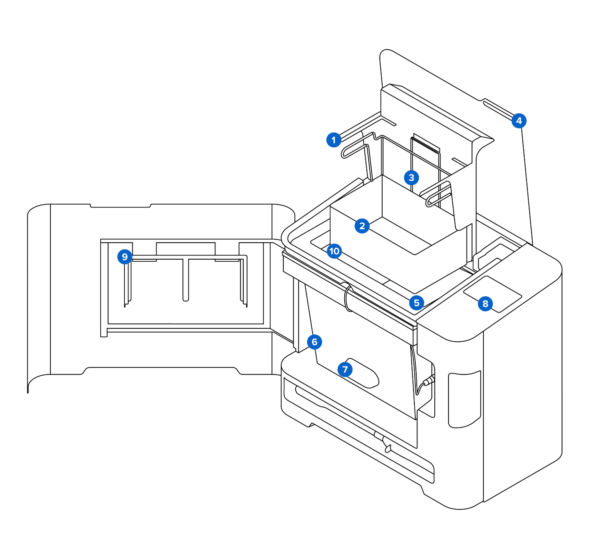

Form Wash L各部の説明
alttext
  1. プラットフォームマウント:ビルドプラットフォーム上で造形品を洗浄する際に、ビルドプラットフォームを保持します。
  2. バスケット: ビルドプラットフォームを使わずに造形品を洗浄するための取り外し可能な容器です。
  3. バスケットマウント: バスケットを固定し、上下させるためのフックが1つ付いています。
  4. 外蓋: 溶剤の蒸発を制限します。
  5. 内蓋: ヒンジ付きの二次蓋で、溶剤を保持しながらバケットからパーツを下ろしたり上げたりすることができます。
  6. 洗浄バケット:最大43Lの溶剤を入れることができる取り外し可能な容器です。洗浄バケットの底についているインペラーが回転し、溶剤を循環させます。
  7. 溶剤モニター:センサーが溶剤に溶けているレジンの量を測定し、Form Wash Lが溶剤の交換時期を判断します。
  8. タッチスクリーン: 静電容量式のLCDタッチスクリーンユーザーインターフェースで、洗浄サイクル情報、設定、エラーメッセージを表示します。
  9. プラットフォームマウントアダプター:プラットフォームマウントに取り付けるアダプターで、Form 3 Build Platformを2台同時に洗浄できます。
  10. 溶剤:付属していません。プリントしたパーツの表面に残る不要な液体レジンを溶解します。

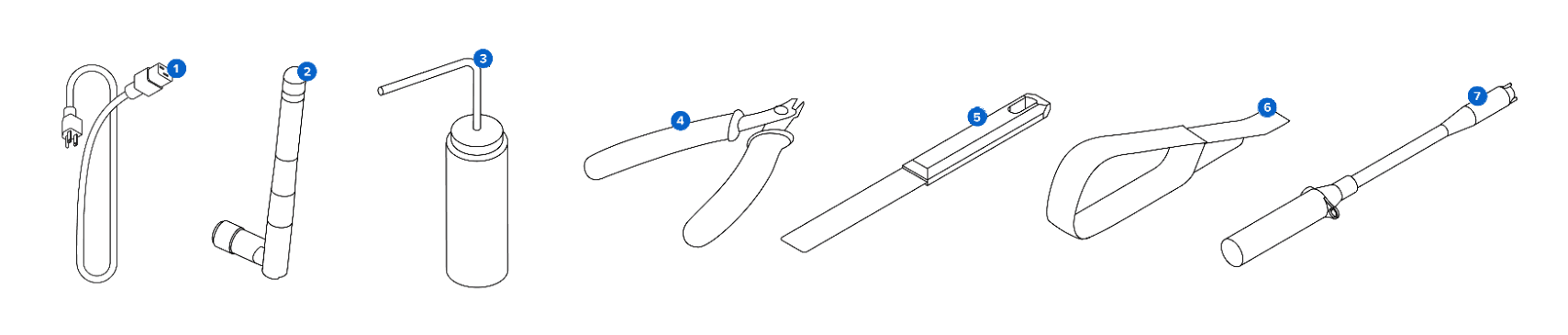

Form Wash Lのツールと保管場所
Form Wash Lの追加ツールの図
  1. 電源ケーブル:Form Wash Lに電力を供給します。
  2. Wi-Fiアンテナ:マシンをWi-Fi経由でネットワークに接続できるようにします。
  3. リンスボトル:本製品内部や造形品内部に残る液体レジンを洗い流すもので、純度の高い溶剤をご使用ください。
  4. フラッシュカッター: 造形品からサポート材を除去する際に使用します。プリントしたパーツからサポートを切り取る時は、パーツの表面に残るサポートの痕を最小限にするために、表面と水平にサポートを切り取るようにしてください。
  5. スクレーパー:ビルドプラットフォームからパーツを取り外します。レジンタンク内部のクリーニングにはスクレーパーを使用しないでください。
  6. リムーバルツール:ラフトの下に力を込めて入れ、ビルドプラットフォームから造形物を取り出せるようにします。レジンタンク内部のクリーニングにはリムーバルツールを使用しないでください。
  7. 電動サイフォン式ポンプ: バ ッテリー駆動のサイフォン式ポンプで洗浄バケットとの間で溶剤を注入・排出します。ポンプは洗浄バケットの下に専用の収納スロットに格納できます。単2電池2本が必要です(付属していません)。
