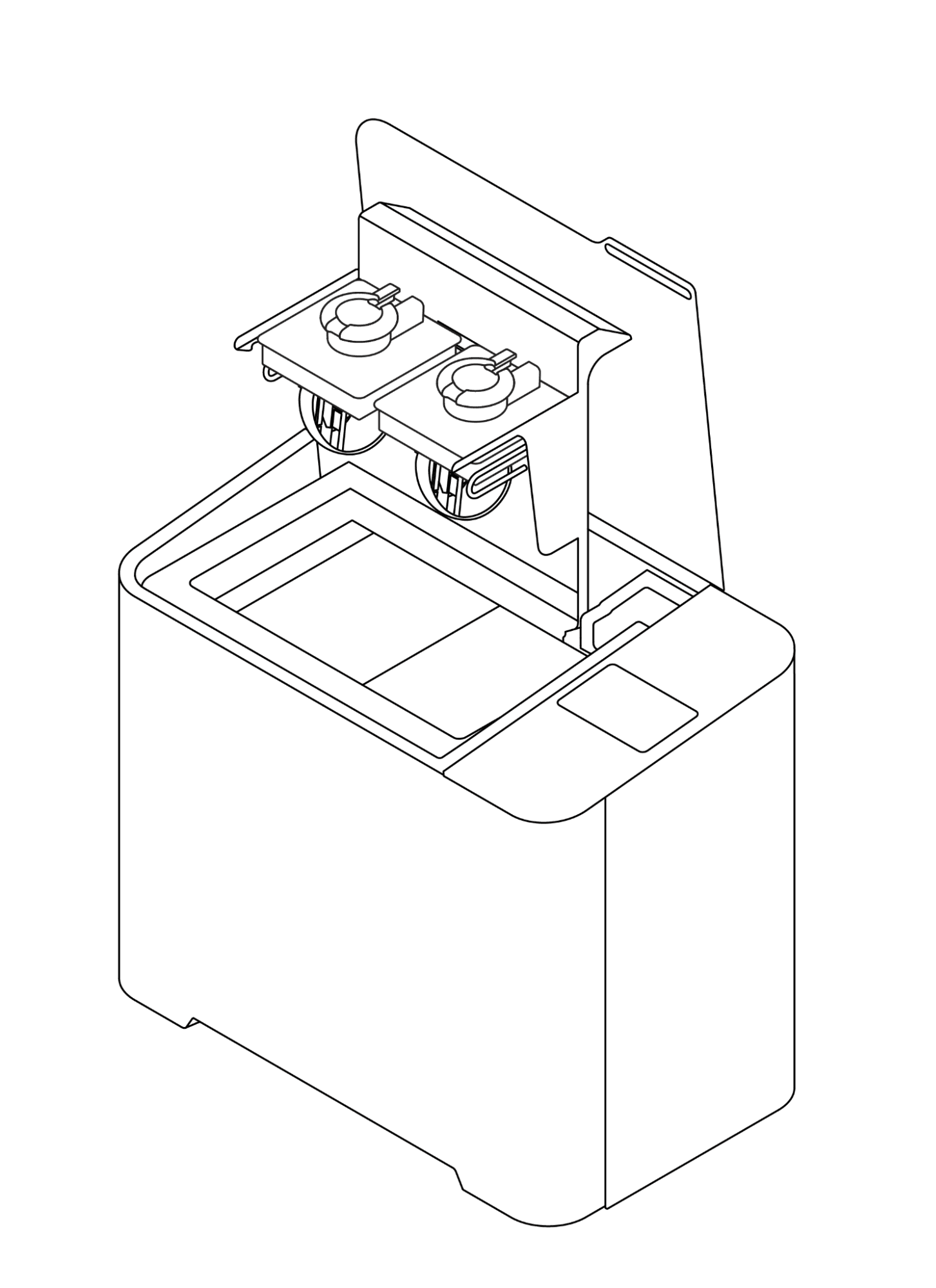

Form 4Lビルドプラットフォーム
Form Wash L Universal Build Platform Adapterを取り付けます。造形品が乗った状態のビルドプラットフォームを直接Form Wash Lに設置し、造形品を取り外す前に洗浄します。ビルドプラットフォームの上蓋をプラットフォームマウントのアームに合わせ、背面に届くまで押し込みます。

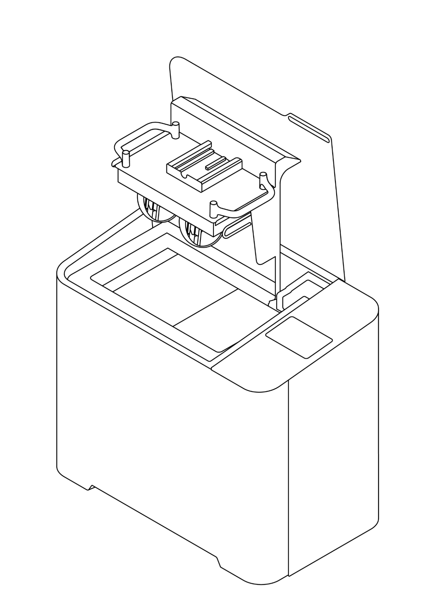

Form 4 Build Platform
Form Wash L Universal Build Platform Adapterを取り付けます。Form Wash Lのドアの内側に収納されているプラットフォームマウントアダプターを、プラットフォームマウントのアームに取り付けます。ビルドプラットフォームの上蓋をプラットフォームマウントのアームに合わせ、背面に届くまで押し込みます。

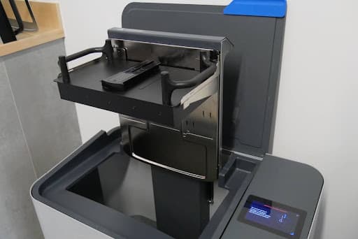

Form 3L Build Platform
Form 3 Build Platform

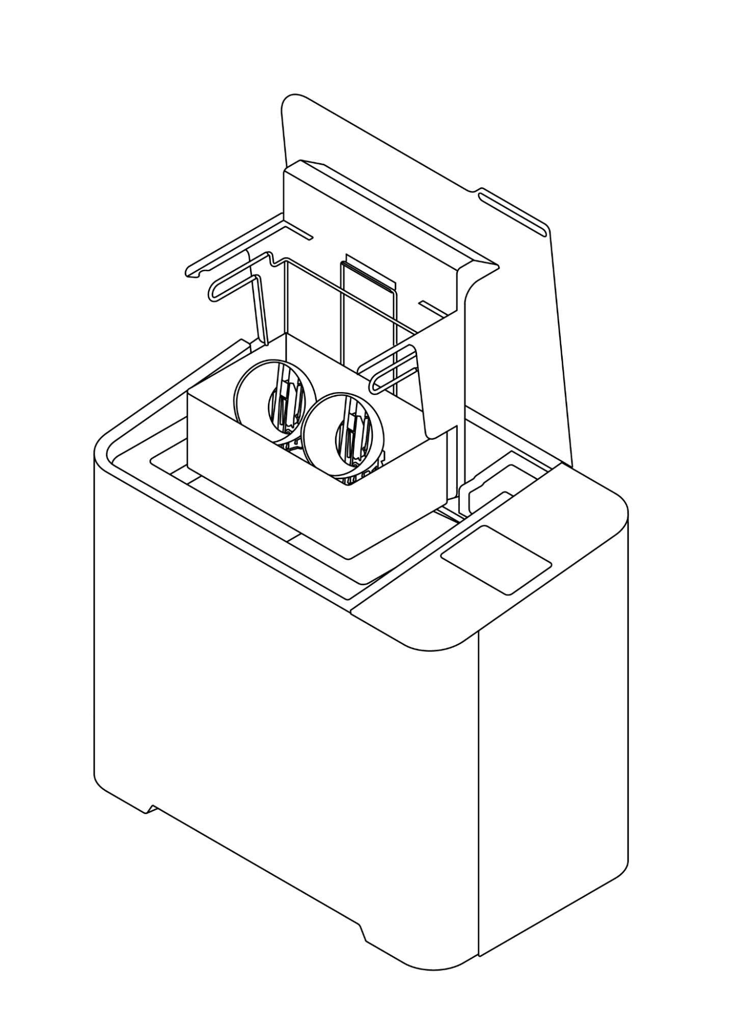

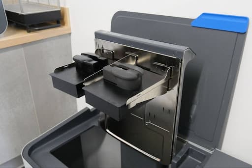

個別のプリントした部品
ビルドプラットフォームからリムーバルツール、スクレーパー、フラッシュカッターなどを使ってパーツを取り出した後、バスケットに直接入れます。バスケットはForm Wash Lに装着されています。
