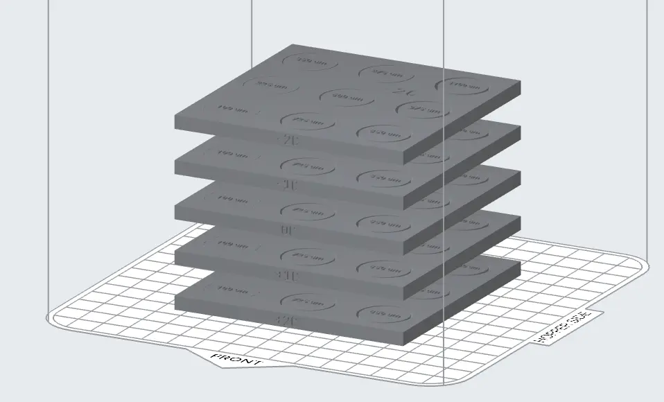

造形品は、Fuse Blastまたはその他のブラスト装置で検査前にパウダーを完全に除去してください。5つのプレートを取り出します。
On the Default (v2.0) print setting test print, each plaque has nine clearance pieces.Legacy(v1.1)造形設定のテスト造形では、各プレートにグリッド上にコーンが配置されています。ビルド内の追加の平らなプレートは、各コーンプレート間の冷却と分離を均等にするために使用され、不要になったら廃棄できます。

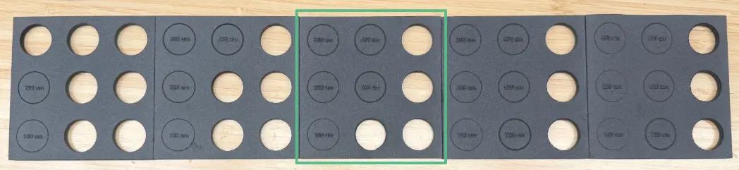

各プレートには、造形品の温度オフセット(-2ºC、-1ºC、0ºC、+1ºC、+2ºC)が記載されています。プレートを-2ºCから+2ºCの順に並べ、検査の準備をします。

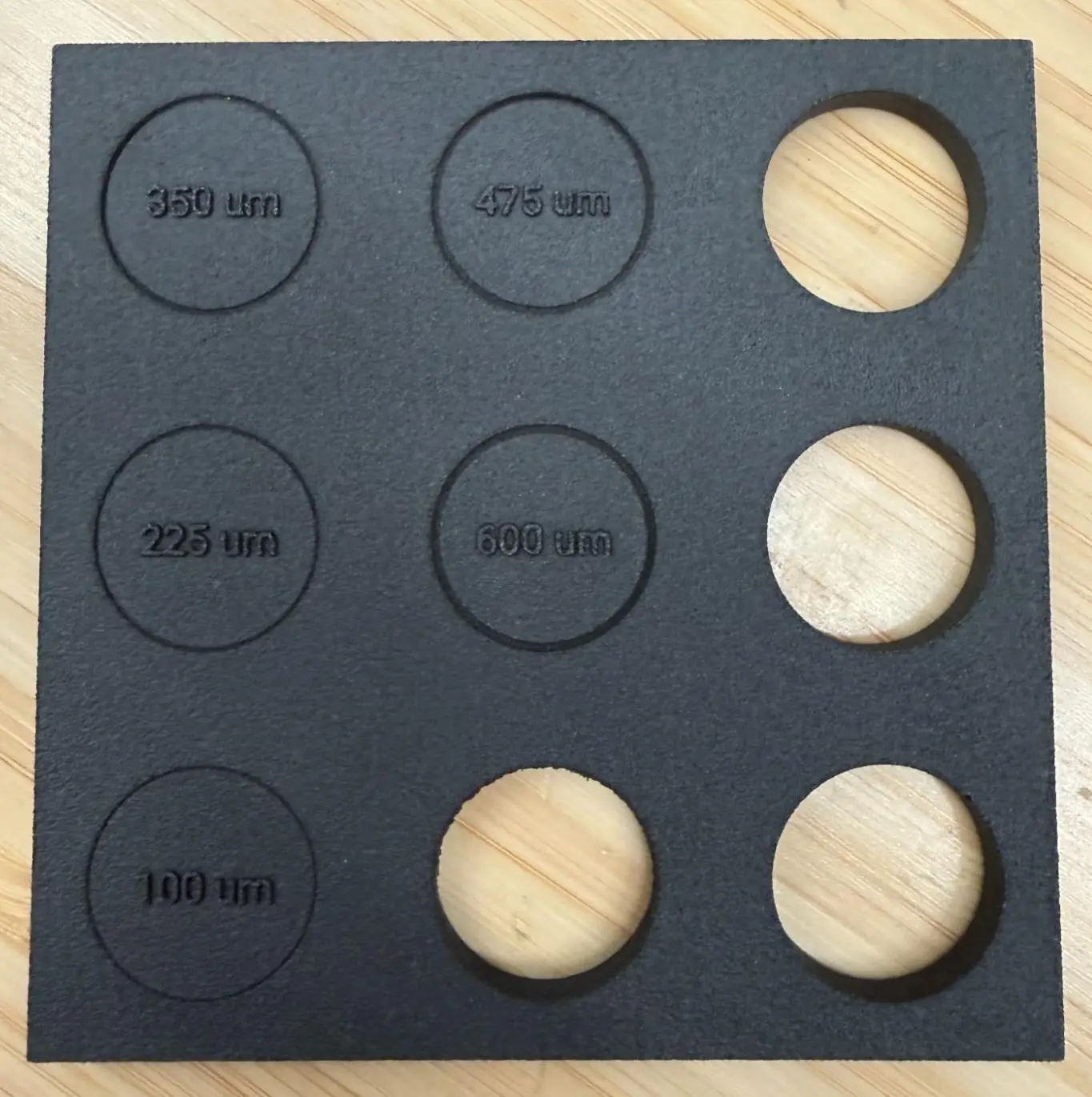

  1. 手で、各プレートからクリアランスピースを押し出します。大きな数字が書かれたピースは、パンチアウトしやすいはずです。
  2. プレートに600µmのピース(中央)が残っていて、クリアランスの大きいピースが残っていないかどうかを確認します。これは、9個のうち4個が打ち抜き可能であることを意味します。
    • 「保持」とは、手で押し出しても外れない状態を指します。
  3. 600µmのピースがまだ残っている最も低温のベッド温度プレートからベッド温度オフセットを適用します。
  4. 必要に応じてオフセットを補間します。
    • 例えば、0ºCのプレートで475µmのピースが最大クリアランスとして残り、+1ºCのプレートで725µmのピースが最大クリアランスとして残る場合、ベッド温度オフセットを+0.5ºCに設定します。

テスト結果の例
例1:
この結果は、0℃のプレートが600μmのピースを保持できた中で最も低い温度であるため、ベッド温度オフセット0℃を適用した場合に相当します。プレートは左から右に-2ºCから+2ºCの順に並んでいます。
Nylon 12 Toughパウダーのベッド温度チューニングプリントで、ベッド温度オフセットが0ºCの状態を示しています。

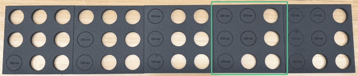

例2:
この結果は、+1℃のオフセットを適用した場合に相当します。+1℃のプレートが600μmのピースを保持できた中で最も低い温度だったためです。プレートは左から右に-2ºCから+2ºCの順に並んでいます。
Nylon 12 Toughパウダーのベッド温度チューニング造形で、ベッド温度オフセットが+1℃になっていることを示すプリント
