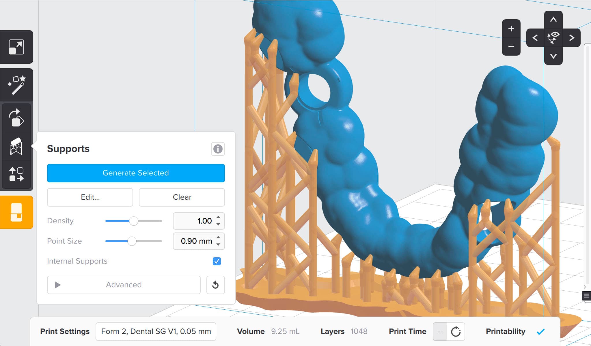

    Dental SGレジンで正確にプリントするには、2つの主な設計要件に従ってください。
    1. サポート材のタッチポイントを内面に含めないでください。
    2. ガイドのスリーブ穴または面にサポートのタッチポイントを造らないこと。
    PreFormでプリント用のモデルを準備するには:
    1. モデルを開きます。
    2. レジンの種類とそのバージョン、希望の積層ピッチを選択します。
    4. サポート材を生成します。
    5. プリンタにプリントジョブを送信します。
    PreFormが生成するサポートのタッチポイントは、局所的に精度が甘い部分ができ、後処理で調整が必要になります。Orient(方向付け)とSupport(サポート材)の造形準備手順で、サポート材のタッチポイントの位置を確認します。
    Dental SGレジンカートリッジを5分間振り、レジンの化学成分が完全に混ざり合うようにします。レジンタンクとビルドプラットフォームを装着し、カートリッジを挿入してプリントを開始します。
    備考:
    生体適合性基準に完全に準拠するためには、レジンタンクもビルドプラットフォームもFinish Kitもすべて、他のレジンが混ざる余地がないDental SG Resin専用のものを使用する必要があります。
    PreFormで生成したサポートがいずれも正しく配置されたサージカルガイドの見本例

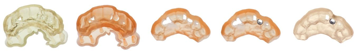

    二次硬化の要件
    Dental SGレジンで造形したパーツの二次硬化は、Dental SGレジンの使用説明書に従って行ってください。二次硬化が進む間、パーツの色が半透明の黄色から半透明のオレンジ色に変色していきます。
    左から右へ:造形、二次硬化、仕上げ、組み立て、滅菌

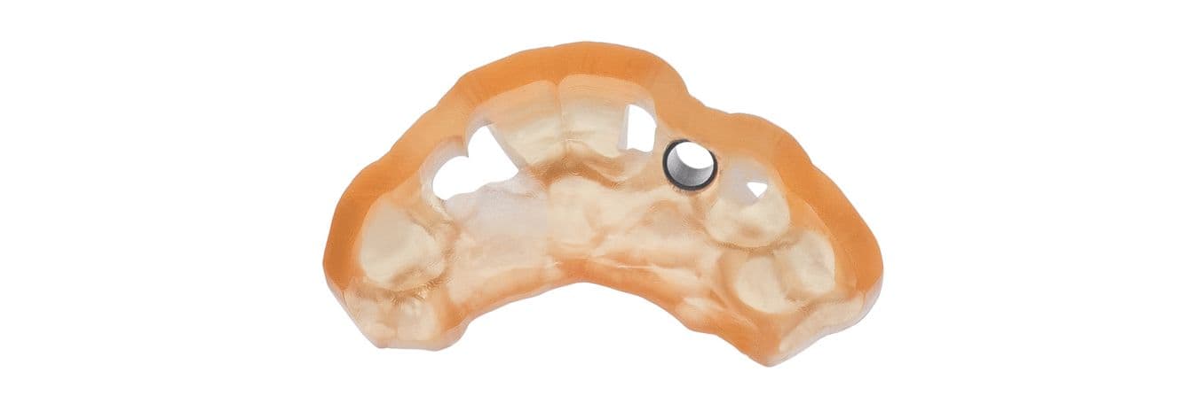

    サポートを取り外す
    サポートをモデルから取り外すには、FormlabsのFinish Kitに含まれているフラッシュカッターを使って、サポートとモデルの接点となっている部分を慎重し切り取ります。その際、二次硬化した素材は砕けやすくなっていますので、切る力をあまり強く加えないようにご注意ください。サポートの切り取り作業を行う際は、素材が脆くなって、破片が飛び散る恐れがありますので、必ず安全グラスを掛けて作業するようにしてください。サポートは、切断用ディスク、ドリルやバフといった歯科用ハンドピースを使って取り外すこともできます。
    より滑らかな表面に仕上げるには、目の細かいサンドペーパーでサポート材の跡を滑らかにします。半透明度が高いパーツであれば、軽石や鎖歯車、またはその他の特殊な器具でガイドを磨いても構いません。
    後処理と組み立ての手順については、Form 2で外科用ガイドを3Dプリントする [en]をご参照ください。
    完全に仕上げられたガイドを金属のスリーブに集めたら、殺菌工程に移る準備が整います。
