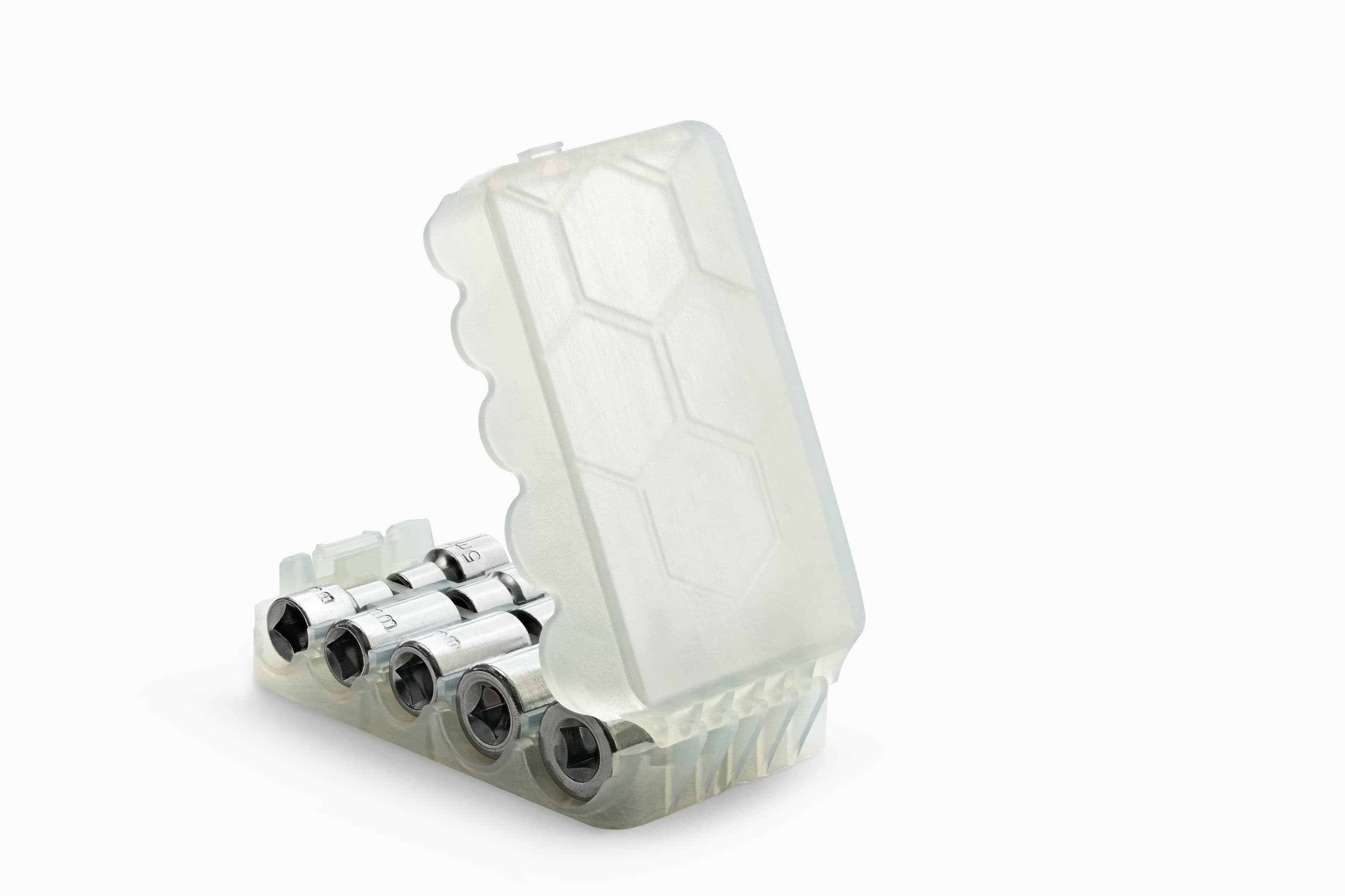

Durable Resinは、衝撃や摩耗に強く、破損する前に大きく変形することができ、Standard系レジンやTough 2000 Resinと比較して摩擦係数が低いのが特徴です。Durable Resinは、ポリプロピレン(PP)または高密度ポリエチレン(HDPE)製品のプロトタイプの製作などにご使用ください。このレジンは、室温環境でこうした特性が求められる用途に最適です。
ポリプロピレンは、高い伸張性、変形性および/または耐衝撃性が求められる時に非常によく使われる素材です。ポリプロピレンの一般的な用途としては、歯ブラシ、車のバンパー、包装材や剃刀などが挙げられます。
歪みに対する耐性が高いレジンとして開発されたDurable Resinは、工業用製品のプロトタイプ製作に最適な素材です。耐衝撃性が求められる凹凸のあるプロトタイプ、ならびに見た目や感触がポリプロピレン製品に似たモデルを製作したい時に使用する素材としてご検討ください。Flexible Resinと同様、Durable Resinもある程度の柔軟性が求められる物体の造形に適しています。その一方で、Flexible Resinと違って、剛性もある程度維持したい時に使えるのが、Durable Resinならではの特長です。
最適な用途:
  • 耐衝撃性が求められるパーツ
  • ポリプロピレン(PP)または高密度ポリエチレン(HDPE)製品のプロトタイプ製作
  • 玉継ぎ手のような、低摩擦性の表面が求められるパーツ
  • 剛性と可撓性を両方兼ね備えたパーツ
  • スナップフィット式の部品や曲げ材

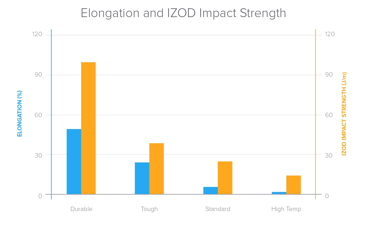

Durableレジン(PPに類似)とTough 2000レジン(ABSに類似)の違いを理解するには、伸び率と衝撃強度という2つの重要な値を理解することが役立ちます。
伸び率(元の長さに対する割合で表示)は、破断する前に元のサイズからどれだけ伸びることができるかを測定したものです。スナップフィット式の部品、曲げ材、または柔軟な機構が求められる場合、伸張性が高いレジン(長くまたは繰り返し伸ばしやすい素材)を使用した方がプリントに失敗する確率が低いと言えます。
 Formlabs Durableレジン、二次硬化後ポリプロピレン
引張強さ(MPa)2825~40
引張弾性率(GPa)1.01~1.5
伸び率(%)55100~400
曲げ弾性率(GPa)0.661~1.5
アイゾッド衝撃強さ(J/m)114100~160
HDT @ 0.45 MPa(°C)4170~80
Durableレジンの特性について詳しくは、材料データシートをダウンロードしてください。
衝撃強度(面積あたりの力として表示)は、材料が破損せずに耐えられる力の大きさを意味します。試験片を振り子ハンマーで打撃して測定します。衝撃強度は、高応力が掛かる環境でも壊れずに耐えられるパーツを製作する必要がある時には非常に重視される特性です。車のバンパーなど、衝撃を受けても跳ね返す強さが求められる部品にポリプロピレンがよく使用されるのは、そういう理由からです。
FormlabsのDurable、Tough、Standard、High Tempレジンの伸びとIZOD衝撃強さの比較。
