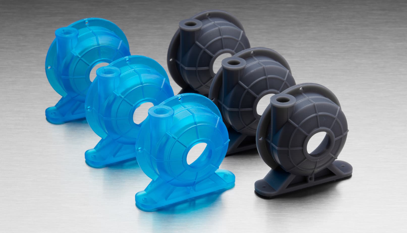

Tough 2000レジンは、アクリロニトリルブタジエンスチレン(ABS)樹脂の質感と重要な機械的特性の両方を再現します。ABSは、強度と柔軟性をバランスよく備えた、非常に一般的な熱可塑性物質です。Tough 2000レジンは、強度の高いエンジニアリングプロトタイプを製作できる材料で、高い応力や歪みにも耐えられるように開発されています。さらに仕上げを行う場合は、Tough 2000レジンで造形したパーツを機械加工することも可能です。
Tough 2000 Resinは、Tough 1500 ResinやDurable Resinなど、Tough ResinやDurable Resinファミリーの他の材料よりもたわみ温度が高いのも特徴です。

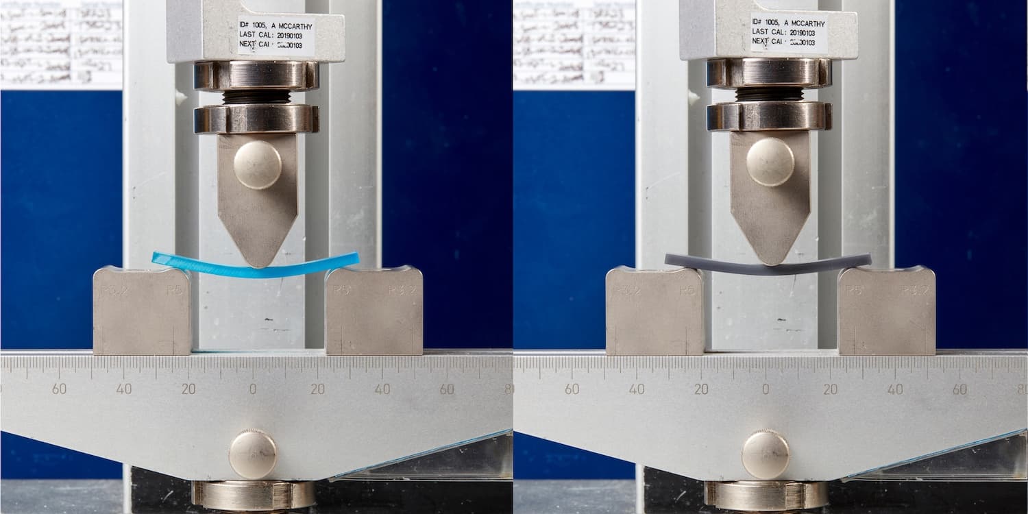

靭性とは、破壊する前にエネルギーを吸収する材料の能力を指します。タフな材料は、単に粉々になるのではなく、変形することで破壊に至ります。言い方を変えれば、靱性のある素材は脆い素材よりも「曲がり」が少し大きいと言えます。
靭性は、応力-ひずみ曲線の下の面積としても定義されます。Toughレジンは一般的に、「強度」(材料が耐えられる応力の大きさ)と「延性」(伸びやひずみの割合)のバランスが良い材料です。そのため、タフな材料の応力-ひずみ曲線の下の面積は、伸び率の低い非常に強くて硬い材料の面積よりもはるかに大きくなります。Tough 2000レジンは、スタンダードレジンよりも剛性が低く伸び率が高いため、破損する前により多くのエネルギーを吸収することができます。

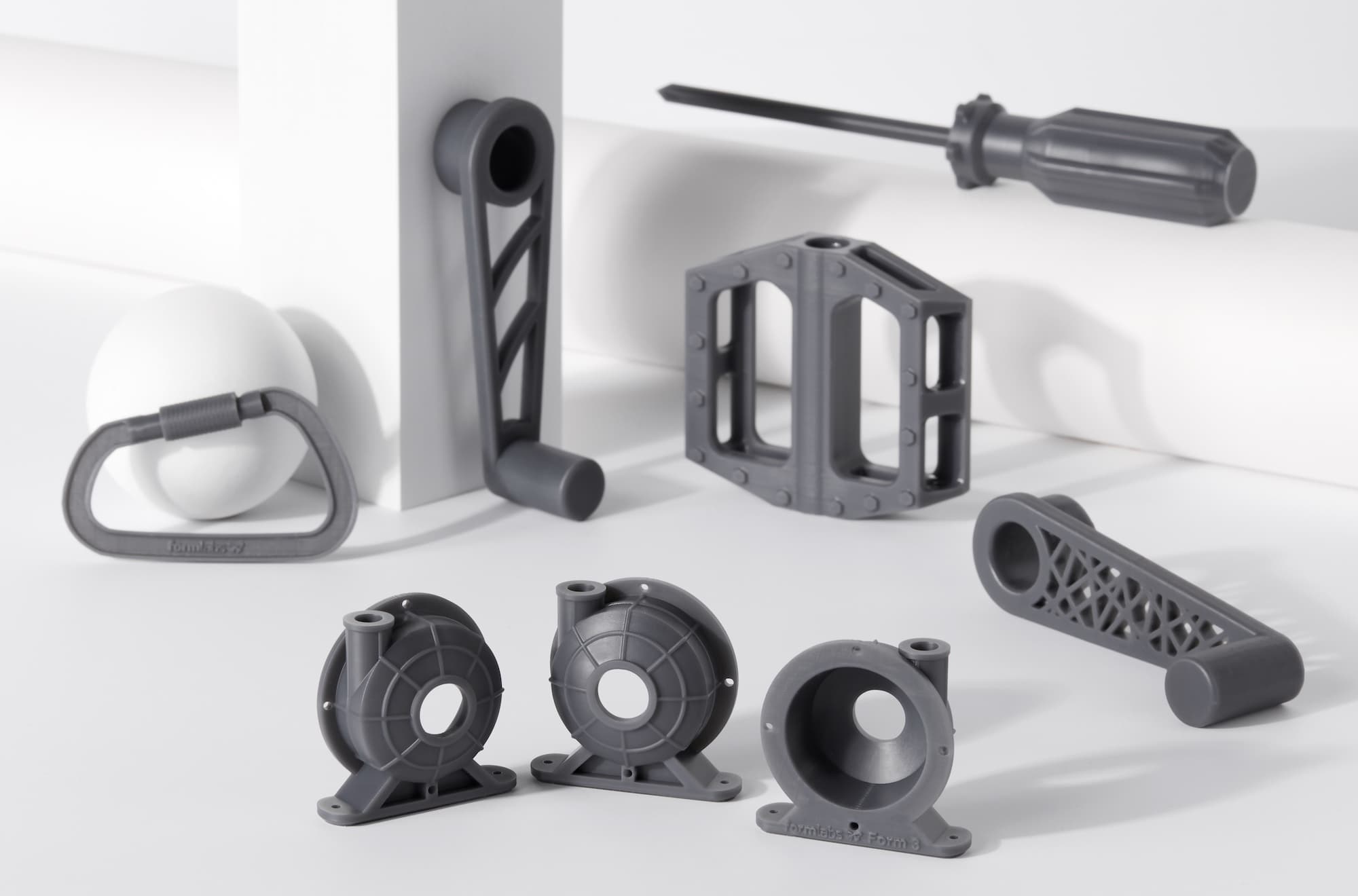

最適な用途:
  • 高応力コンポーネント
  • 加工
  • 周期的負荷
  • ABSのような特性や感触が求められるプロトタイプ
  • 重圧の掛かる環境下で幾何学的な精度が求められるプロトタイプ
