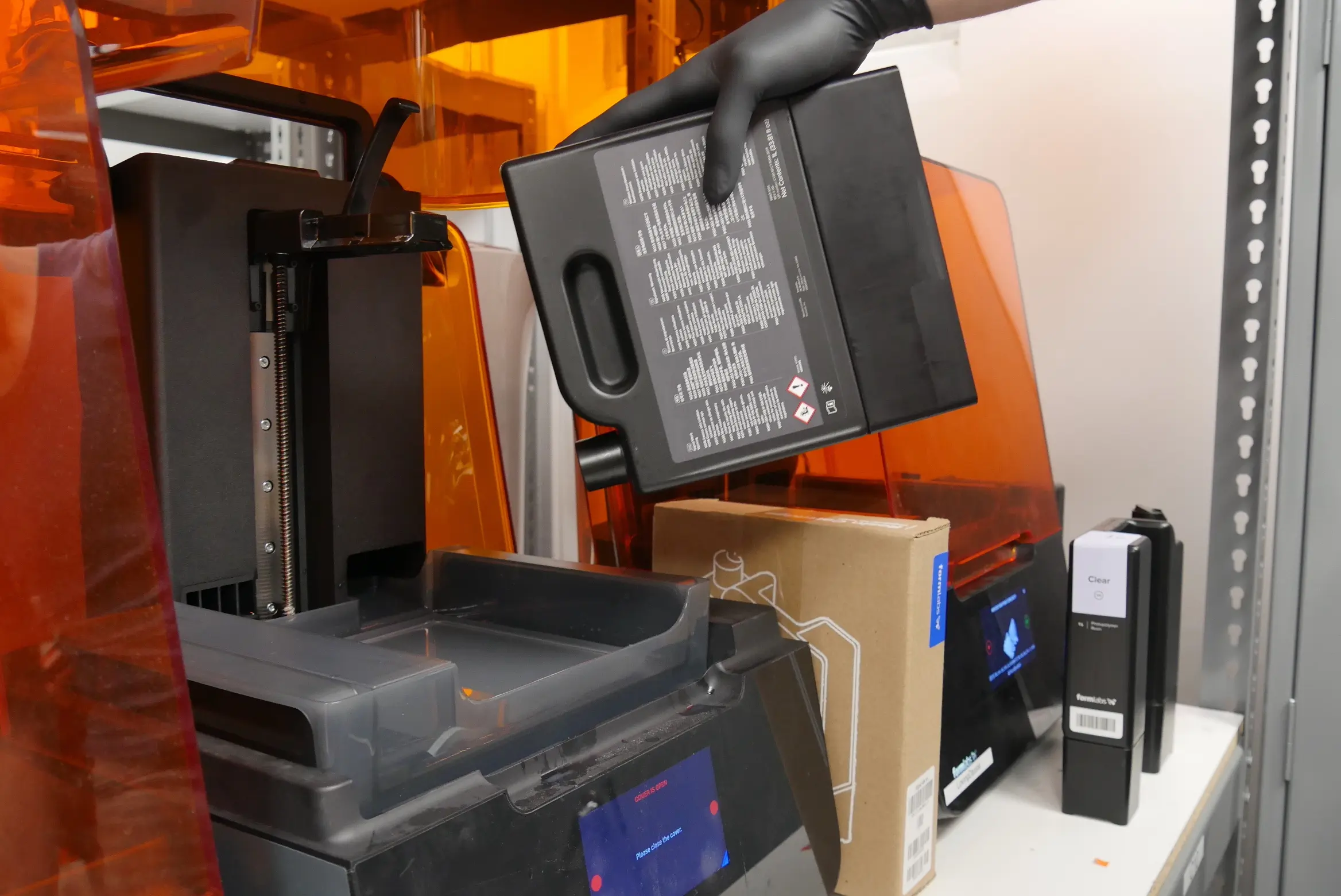

  1. Alumina 4Nレジンカートリッジを数秒間振り、レジンが完全に混合されていることを確認します。
  2. タンクのステッカーに記載されている手順に従って、カートリッジに付属しているミキサーをレジンタンクに入れます。
  3. レジンタンクにAlumina 4Nレジンを約300ml充填しておきます。

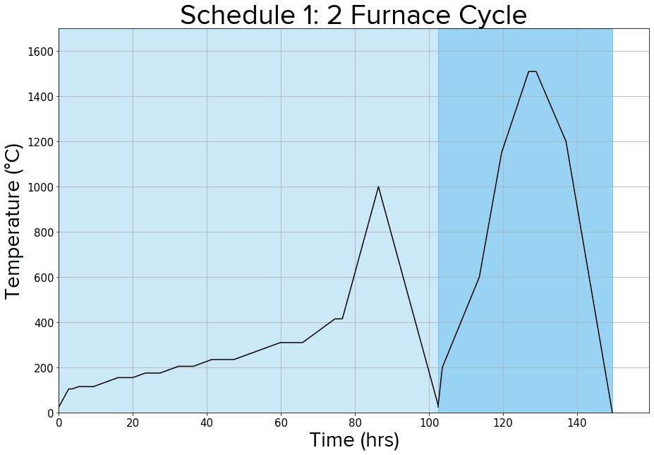

2焼成スケジュール(推奨)
Alumina 4Nレジンでの造形品用の2焼成スケジュール
タイムステップ(分) 合計時間(時間) END TEMP(終了温度)°C RATE(レート)°C/分
0 0 25
160 2.67 105 0.5
60 3.67 105 0
100 5.33 115 0.1
240 9.33 115 0
400 16 155 0.1
240 20 155 0
200 23.33 175 0.1
240 27.33 175 0
300 32.33 205 0.1
240 36.33 205 0
300 41.33 235 0.1
360° 47.33 235件 0
750 59.83 310 0.1
360度 65.83 310 0
525 74.58 415 0.2
120 76.58 415件 0
585 86.33 1,000 1
965 102.42 35 1
0 102.42円 25
70 103.58 200 2.5
600 113.58 600 0.67mm
360度 119.58 1150 1.53
440 126.92 1510 0.82
120 128.92 1510年 0
485 137.00 1200 -0.64mm
750 149.50 0 -1.6mm

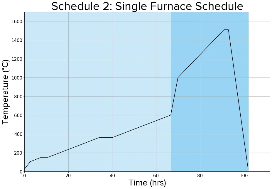

単一焼成スケジュール
Alumina 4Nレジンでの造形品用の単一焼成スケジュール
タイムステップ(分) 合計時間(時間) END TEMP(終了温度) RATE(レート)°C/分
0 0 25
160 2.7 105 0.5
300 7.7 150 0.15
180 10.7 150 0
1400 34.0 360度 0.15
360度 40.0 360° 0
1600 66.7 600 0.15
200 70.0 1,000 2
1260 91.0 1510年 0.40mm
120 93.0 1510年 0
540 102.0 25 2.75

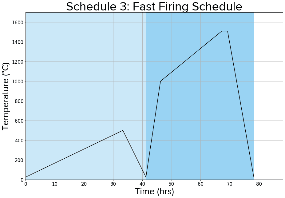

高速焼成スケジュール
Alumina 4Nレジンでの造形品用の高速焼成スケジュール
0 0 25
2,000 33.33 500 0.25
475 41.25 25 1
0 41.25円 25
300 46.25 1,000 3.25 造形品の取り外し
1,260 67.25 1510年 0.40mm
120 69.25 1510年 0
540 78.25 25 2.75
