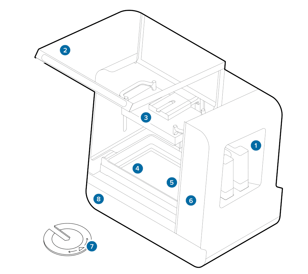

プリンタの構成要素
1. レジンカートリッジ: レジンタンクに供給する前のレジンを入れておく2つの容器です。レジンカートリッジを定期的に振って、レジンがよく混ざるようにします。
2. カバー: プリンタの蓋は、金属と強いオレンジ色の素材でできており、レーザーへの曝露を遮断し、周囲の光によるレジンの硬化を防ぎます。
3. ビルドプラットフォーム:アルミニウム製のベースで、造形品が接着する面を提供します。
4. レジンタンク:レジンはレジンカートリッジからレジンタンクに供給されます。造形中、2つのレーザーが柔軟なフィルムを通って上方に照射され、レジンをビルドプラットフォーム上で硬化させて造形品を形成します。
5. ミキサー:各レジンタンクには、ビルドエリアをクリアにし、レジンを循環させることでプリントの一貫性を向上させるミキサーが付属しています。
6. タッチスクリーン:静電容量式のLCDタッチパネルのユーザーインターフェースで、造形情報、設定、エラーメッセージを表示します。
7. レベリングディスク:付属のレベリングディスクをレベリングフットの1つにスライドさせ、回転させてプリンターの高さを調整します。
8. ステータスライト:2つの内蔵ライト(左右の壁に沿った縦長のストリップ)と、プリンターがアクティブな状態、プリントが完了した状態、またはプリンターにエラーが発生した状態を示すロゴ(フロントパネル)が点灯します。
プリンターの各部の詳細については、サポート記事製品用語集(Form 3L/Form 3BL)をご参照ください。
