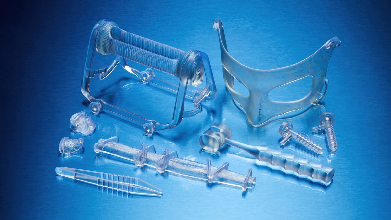

BioMed Durableレジンは、耐衝撃性、耐飛散性、耐摩耗性が要求される用途に適した透明材料です。USP Class VIに分類され、ISO 13485認証取得済のFDA認定工場で製造されるこの材料は、長期の皮膚接触(30日以上)や、短期の組織、骨、象牙質接触(24時間以内)用途に対応しています。
alttext
推奨用途:
  • 患者固有の器具
  • 使い捨て器具
  • 生体適合性と耐衝撃性が求められる最終製品や部品
BioMed Durable Resinは100ミクロンで造形できます。
