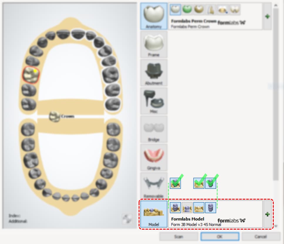

3shapeで設計する場合
Model(モデル)メニューで、材料としてFormlabs Modelを選択します。
追加のオフセットは、CAD設定のドロップダウンで選択できます。
  • Form 3BモデルV3 55 Tighter
  • Form 3BモデルV345ノーマル
  • Form 3BモデルV3 35 Looser
Model(モデル)メニューで、1つ目、3つ目、4つ目のサムネイルを選択し、取り外し可能なダイモデル、ソリッドモデル、個別のワーキングダイを有効にします。
3Shapeモデル設定ドロップダウン
加工用ダイス付きのソリッドダイスモデルが、接触状態や嚙み合わせを確認する際の支台位置が固定されているのでお勧めです。

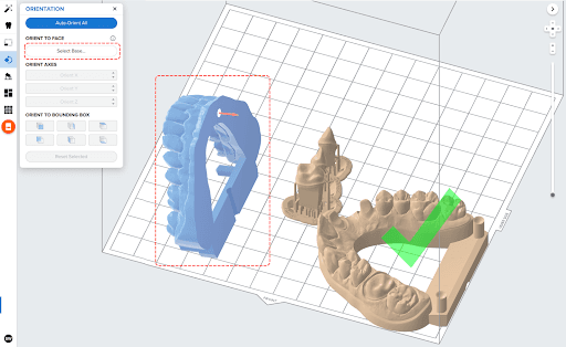

ステップ 3:オリエンテーションとサポート材
アーチやモデルは、ビルドプラットフォーム上に直接配置します。
Select Base...(ベースを選択)をクリックし、モデルの平らな面を選択します。モデルは接触面が最大になるよう、選択した面がビルドプラットフォームと平行になるように回転します。
PreFormの画面にSelect Base(ベースを選択..)項目を映し出しているスクリーンショット

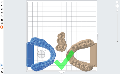

前歯がビルド容積の中心に向かい、ミキサーに対して直角になるようにアーチを配置します。
PreFormの画面にアーチの適切な位置を映し出しているスクリーンショット

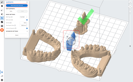

ダイを選択し、サポートメニューのAuto-Generate Selected(選択したものを自動生成)をクリックします。生成されたサポート材のタッチポイントの位置を確認または編集します。
ダイスのサポートラフトを重ねて、ビルドプラットフォームの中央に配置します。
PreFormの画面にダイス用ラフトを映し出しているスクリーンショット
