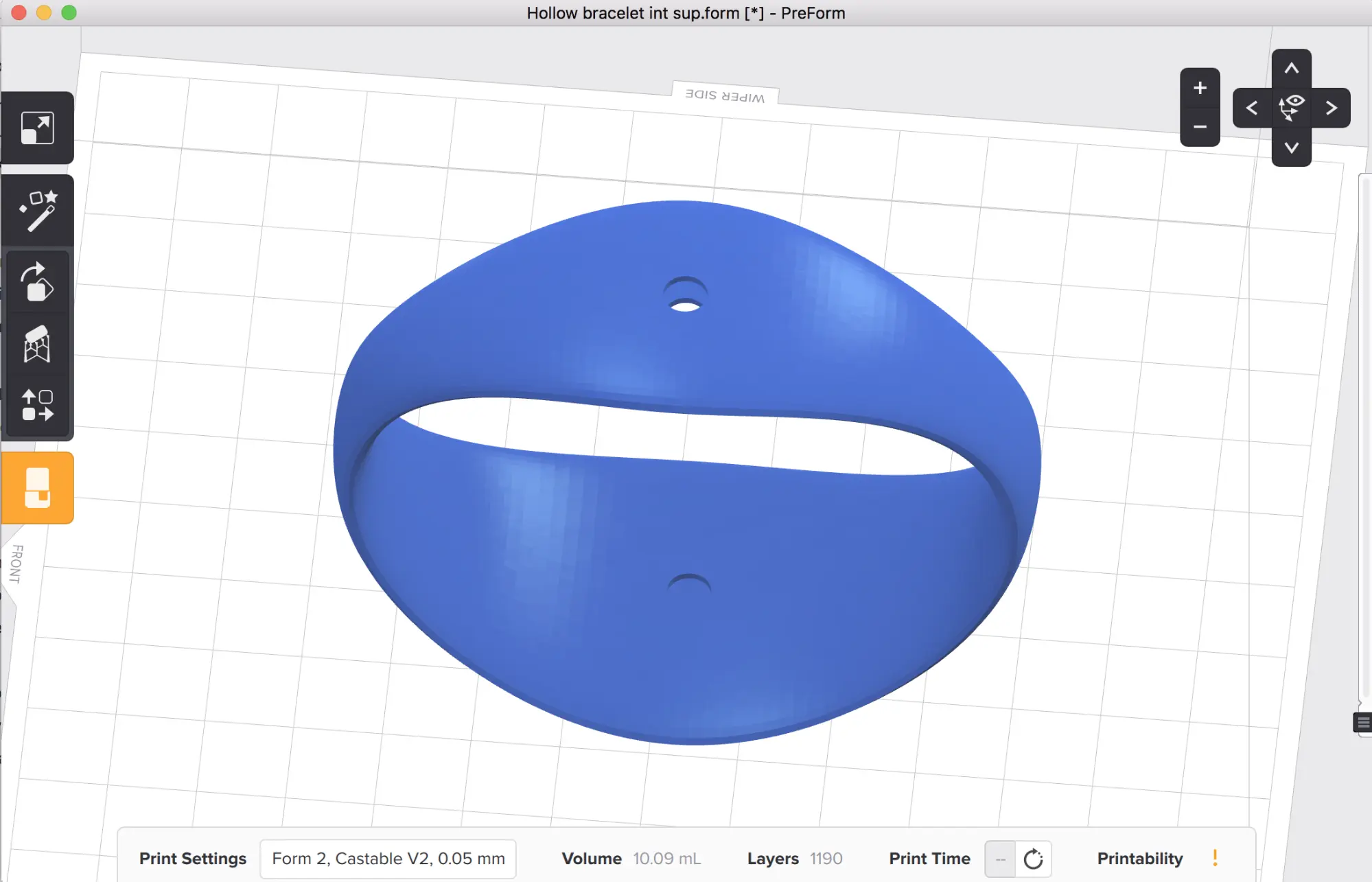

PreFormでプリント用のモデルを準備するには:
  1. モデルを開きます。
  2. レジンの種類とそのバージョン、希望の積層ピッチを選択します。
  4. サポート材を生成します。
  5. プリンタにプリントジョブを送信します。
Castable Resinのプリント設定は、ジュエリーのプリントに最適な内容になっており、特にジュエラーがこだわる商品の特徴やディテールを期待通りのレベルで再現できます。50μmの層の高さでのプリントは、ほとんどのデザインにおいて、最良の結果と優れたプリント速度を提供します。

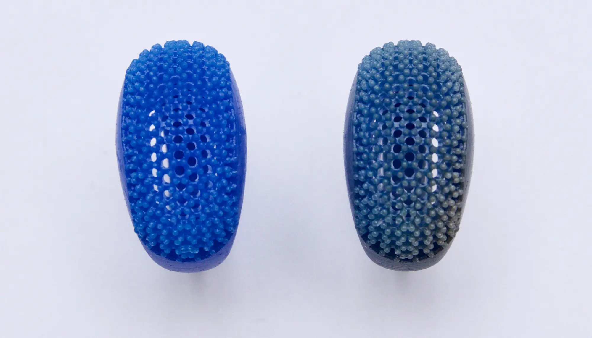

二次硬化前のCastableレジン(左)と二次硬化後のCastableレジン(右)の比較。
二次硬化の間、パーツの色は明るい青色から光沢のない濃いめの青に変わることがあります。この光退色は、一部の種類の光で発生する自然現象です。パーツの一部分に光退色が起きると、それはそのパーツに光が十分照射していることを意味します。まだサポートが付いたままのパーツの二次硬化を行う時は、通常の二次硬化時間に加えて、サポートを外した状態でも30分間余計に二次硬化を続け、サポートを外したタッチポイントの表面も完全に硬化させてください。

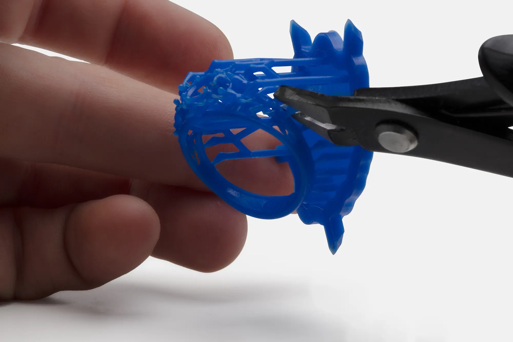

フラッシュカッターを使ってパーツからサポート材を取り外す。
サポートを付けたまま二次硬化が終了したら、各サポートをパーツから慎重に取り外します。サポート痕をやすりがけする際は、細目のサンドペーパー(400番以上)を使用し、優しくやすりがけしてください。

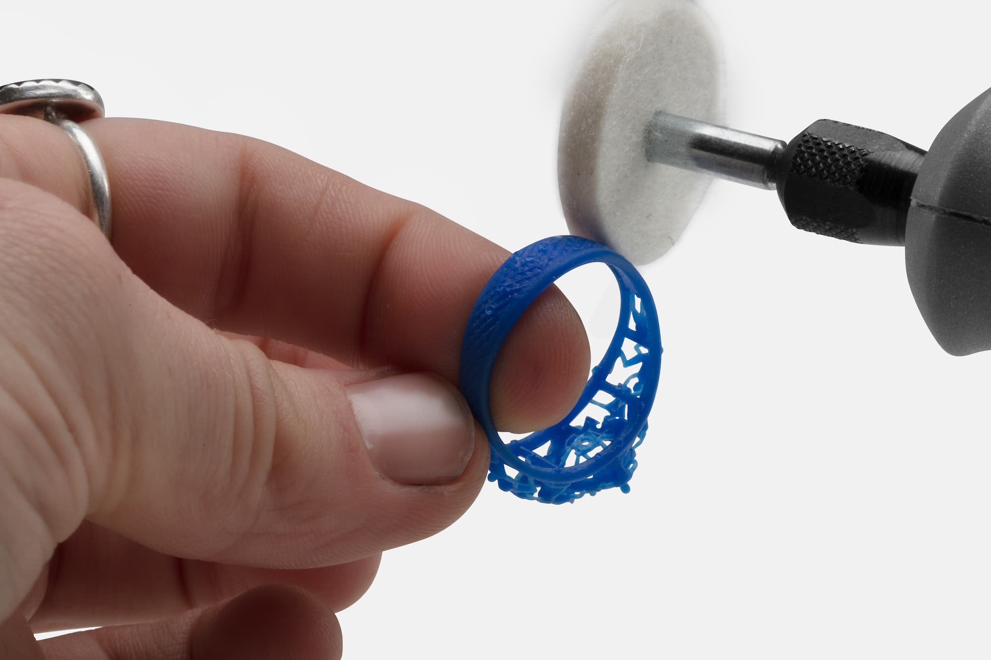

バフアタッチメントを使って造形品を研磨する。
研磨紙またはバフ研磨棒を装着した回転ツールを使って表面を磨きます。なお、研磨後のプリントの仕上げには、鉱物油を使用しないでください。
