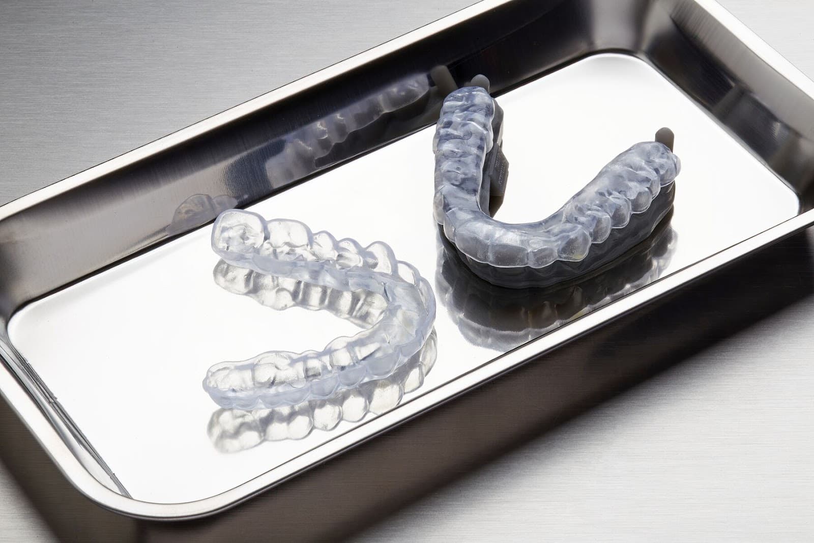

Dental LT Comfortレジンは、Dental LT Clearレジンよりも柔軟に作られているため、耐久性が高く、患者にとってさらに快適なつけ心地を提供します。咬合スプリントは口腔内で徐々に柔軟性を増し、最適な快適性をもたらし、患者の治療計画に関するコンプライアンスが向上します。
また、Dental LT Comfortレジンは、卓越した透明性をもたらし、研磨時間を短縮できます。
