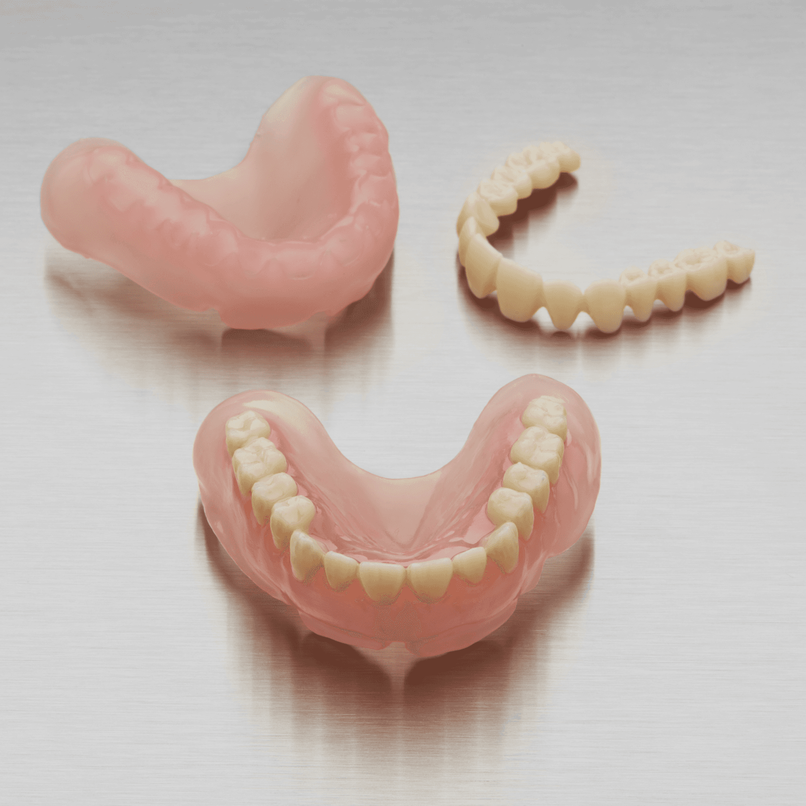

Class II long-term Denture Base ResinとPremium Teeth Resinは、歯科医療従事者が3Dプリントによる総義歯を正確かつ確実に製作することを可能にします。
Denture Base Resin V2とPremium Teeth Resinで製作した義歯

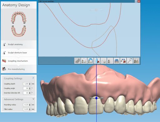

3Shape Full Denture Design 2018(3Shapeの総入れ歯設計2018)の設定をカプリングする
デンタル設計用ソフトウェアで取り外し可能な人工装具を設計するには、患者の口内の生体組織のデジタルモデルまたは印象が必要になります。アプリケーションガイド「Formlabs 3Dプリンタで総入れ歯を3Dプリントする」(英語のみ)に記載されている手順は、3Shape Full Denture Design 2018(2.18.1.0)を使用しています。
3Shapeバージョン1.2-2017または3Shapeバージョン1.2-2018用のデジタルデンチャー3Shapeマテリアルライブラリをダウンロードしてインストールします。
使用するソフトウェアに応じてワークフローを調整します。CADソフトウェアに関する具体的な質問があったり、アドバイスが必要な場合は、そのソフトウェアの販売業者にお問い合わせください。
デンタル設計用ソフトウェアからSTLファイルをエクスポートし、PreFormにインポートします。
