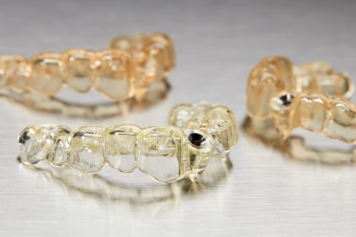

Surgical Guideレジンは、サージカルガイド、ドリルテンプレート、パイロットドリルガイド、デバイスサイジングテンプレートなどのクラスI機器の3Dプリント用に設計された材料です。Surgical Guide Resinは、数々の加圧減菌器、溶剤やインプラントシステムで厳密に試験を繰り返し、プリントの品質、精度と機械特性がいずれも向上するように設計されたFormlabs SLAプリンタ専用の素材として開発されました。
推奨用途:
  • サージカルガイド
  • ドリルテンプレート
  • パイロットドリルガイド
  • デバイスサイジングテンプレート

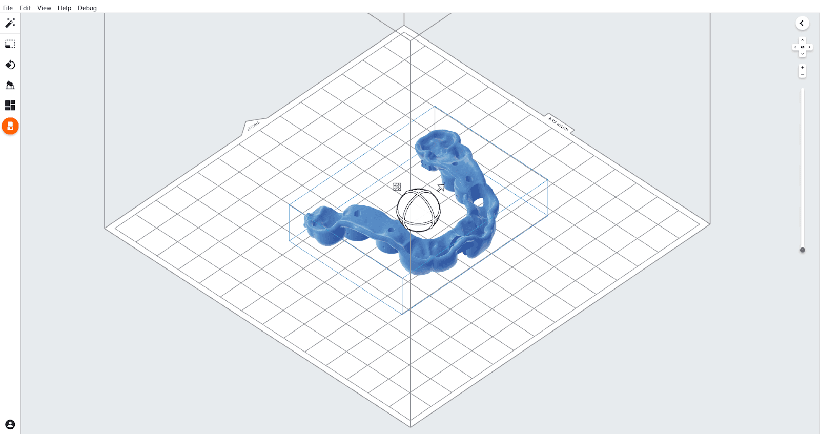

    PreFormでプリント用のモデルを準備するには:
    1. モデルを開きます。
    2. レジンの種類とそのバージョン、希望の積層ピッチを選択します。
    3. 細部のディテールを維持できるよう、モデルの向きを調整します。
    4. サポート材を生成します。
    5. プリンタにプリントジョブを送信します。
    1. インタリオ面がビルドプラットフォームに向かない方向にパーツを横向きにして置きます。
    2. 一回のプリントで複数のサージカルガイドを同時にプリントする場合は、それぞれが適切にプリントされるよう、ビルドプラットフォームに各モデルを置く位置を手動で調整します。

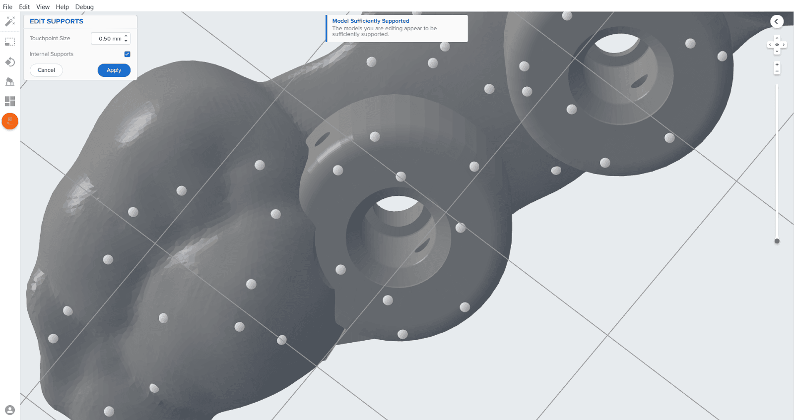

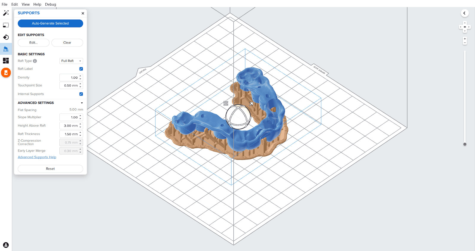

    1. PreFormの自動生成機能を使ってサポート材を生成します。
    1. サポートをガイドスリーブまたはインタリオ面の近くに配置しないようにします。
    2. サポートの追加または除去が必要な時は、サポートのマニュアル編集機能をお使いください。
