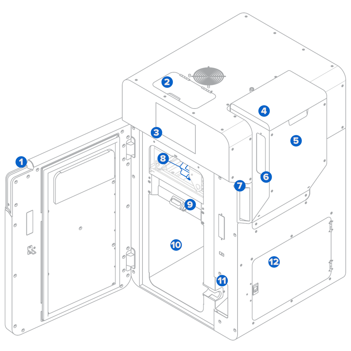

Fuse 1+ 30W
Fuse 1+ 30Wのコンポーネント(番号別)
① プリント筐体ドア: プリント筐体とオプティカルカセットトレイにアクセスできます。
② IRセンサードア: IRセンサーとパウダーカードリーダーに上からアクセスできます。
③ タッチスクリーン: LCD静電容量式タッチユーザーインターフェースにプリント情報、設定、 エラーメッセージが表示されます。
④ ホッパー蓋: ゴミの侵入やホッパーからのパウダーの飛散を防ぎます。
⑤ ホッパー: 造形用パウダーを最大9kgまで保管できます。
⑥ ホッパー窓: ホッパー内のパウダー残量を目視で確認できます。
⑦ ドアハンドル: ドアを閉めるのに便利な取っ手です。
⑧ カセットトレイ: オプティカルカセットを固定します。
⑨ ビルドチャンバーラッチ: ビルドチャンバーを固定します。
⑩ プリント筐体: 造形用のビルドチャンバーと光学システムを収納します。
⑪ ビルドチャンバーソケット: ビルドチャンバーのプラグを接続します。
⑫ フィルターキャビネットドア: 吸気フィルターと排気フィルターにアクセスするための密閉ドアです。

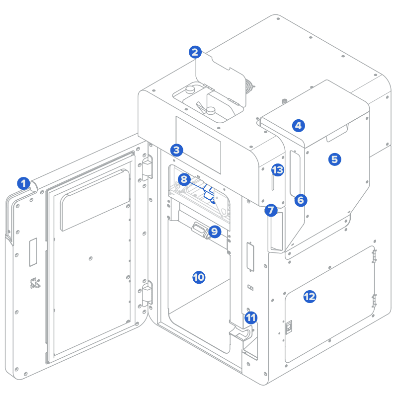

Fuse 1
Fuse 1の番号付きコンポーネント
② IRセンサードア: IRセンサーと窒素圧力制御バルブに上からアクセスできます。
③ タッチスクリーン: LCD静電容量式タッチユーザーインターフェースにプリント情報、設定、 エラーメッセージを表示します。
④ ホッパーの蓋: ゴミの侵入やパウダーの飛散を防ぎます。
⑤ ホッパー: 造形用パウダーを最大14.5Lまで貯蔵できます。
⑦ ドアハンドル: ドアを閉める際に手をかける溝です。
⑬ パウダーカードリーダースロット:パウダークレジットカードを挿入するスロットです。
