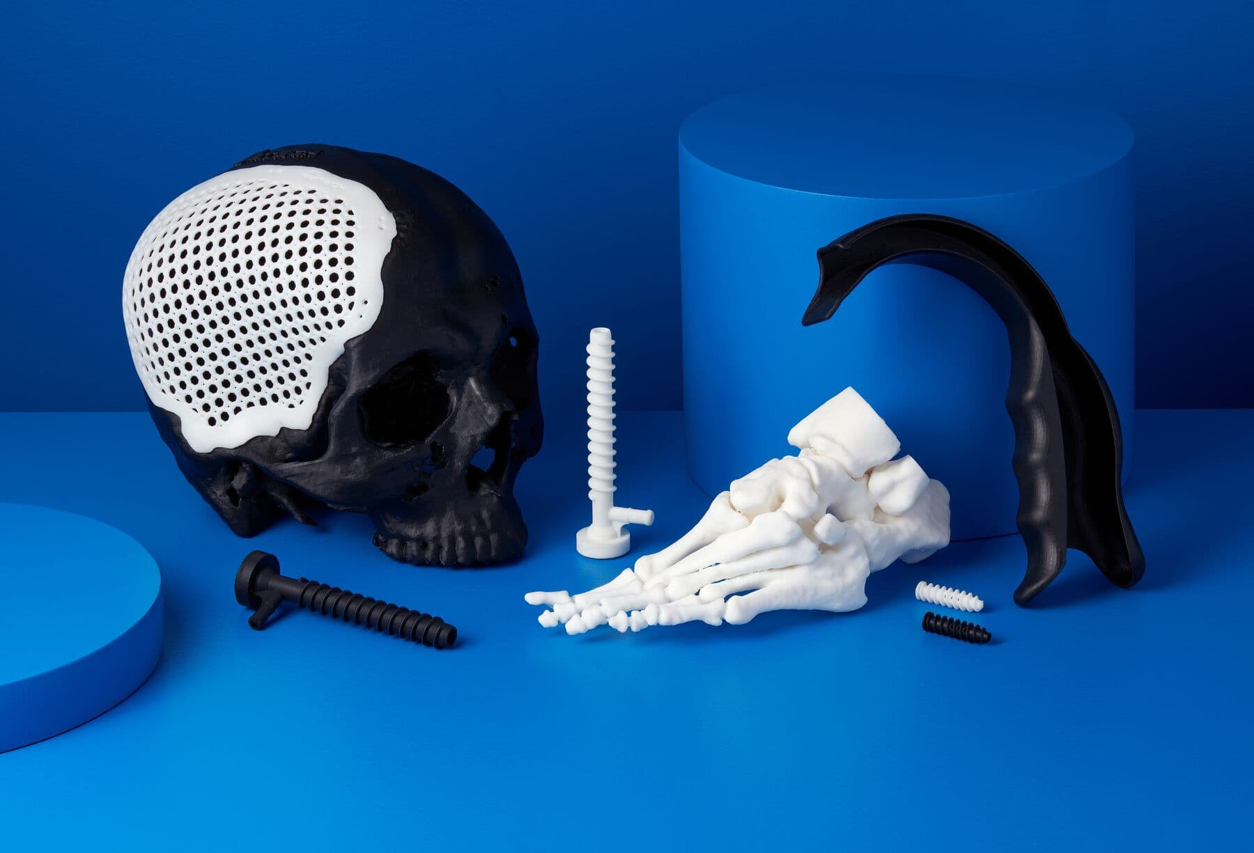

BioMed BlackとBioMed Whiteレジンで造形した医療用模型と固定具
