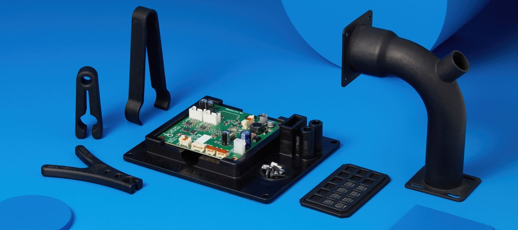

静電気は製造業界にとって厄介な問題になることがあります。静電気を蓄積した材料は、導電性の材料に近づくと放電し、電子機器などの高感度コンポーネントを故障させることがあります。
alttext
Formlabs製のレジンを含め、ほとんどのプラスチックは絶縁体であり、導電性の材料と接触すると静電気を蓄積し、放電する可能性があります。FormlabsのESDレジンは、高感度の電子機器を故障させる原因になる可能性がある静電気を安全に放散できるため、ESD安全基準に準拠した頑丈なカスタムパーツの製造に最適です。
備考:
ESD Resinで造形したパーツが接触する可能性のあるコンポーネントの故障を防ぐために、適切に接地されていることを確認してください。静電気を安全に逃がすために、ESDマットや接地ケーブルなどをご使用ください。

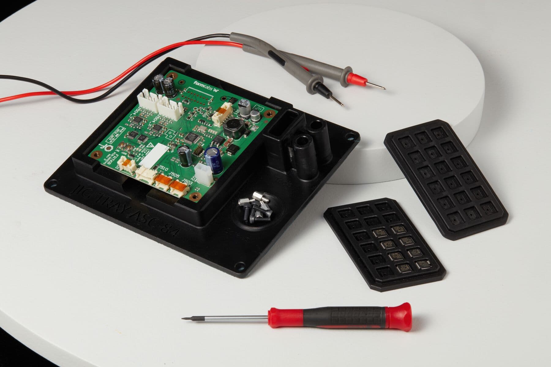

表面抵抗率とは、物質の表面に沿って流れる電流の抵抗値のことです。抵抗率が高ければ高いほど、導電性が低いことになります。ESD Resinは、他のFormlabsのレジンよりも導電性が高く、電荷を安全に流すことができます。
alttext
下記の表に、主な材料特性の比較結果がまとめられています:
