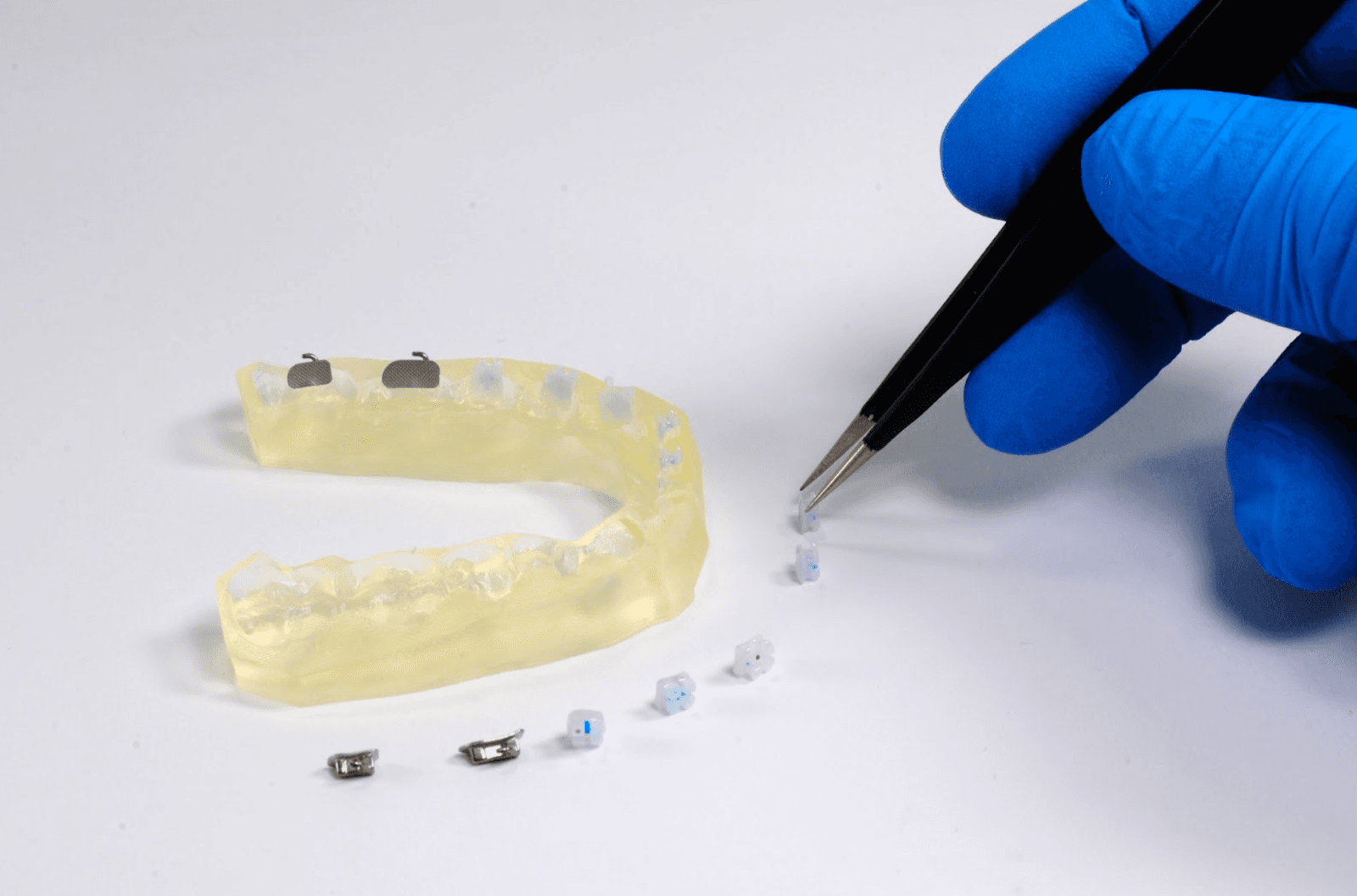

IBTレジンは、歯列矯正用ブラケットの間接ボンディングトレーの製造用に設計されたレジンです。透明で柔軟性のある素材ですので、ブラケットの装着や接着を容易に行えるようにブラケットをしっかりと保持します。この器具を使用と、矯正歯科医はすべてのブラケットを同時に装着して接着することができるため、診察椅子に座っている時間を短縮し、治療中の患者の負担を軽減することができます。
各症例の治療計画作りをデジタル化すると、物理的なモデルを用意する必要がなくなり、作業プロセスが効率化できます。この素材は、トレーを取り外す時に余分な力を加わっても、ブラケットの配置位置がずれることがなく、代わりにトレー自体が壊れるように設計されています。

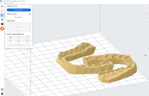

PreFormでプリント用のモデルを準備するには:
  1. モデルを開きます。
  2. レジンの種類とそのバージョン、希望の積層ピッチを選択します。
  4. サポート材を生成します。
  5. プリンタにプリントジョブを送信します。
器具の凹面は、必ずビルドプラットフォームと逆方向に向くようにしてください。バータイプの器具であれば、ビルドプラットフォームとフラットな方向に配置することができます。
ビルドプラットフォームとフラットな方向に配置されたバータイプの器具
オフセットタイプの器具は、ビルドプラットフォームと平行に、または最大45°の角度を付けて配置してください。位置が決まれば、PreFormでサポート材を自動的に生成します。

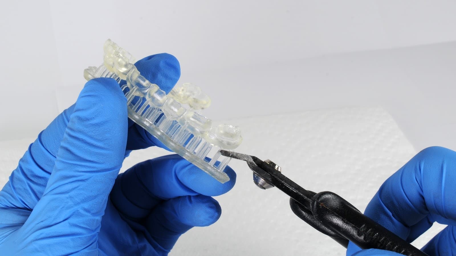

器具にサポート材が付いている場合は、Finish Kitに付属のフラッシュカッターまたは鋭利なハサミを使って取り外します。
間接ボンディングトレーからサポート材を取り外す
