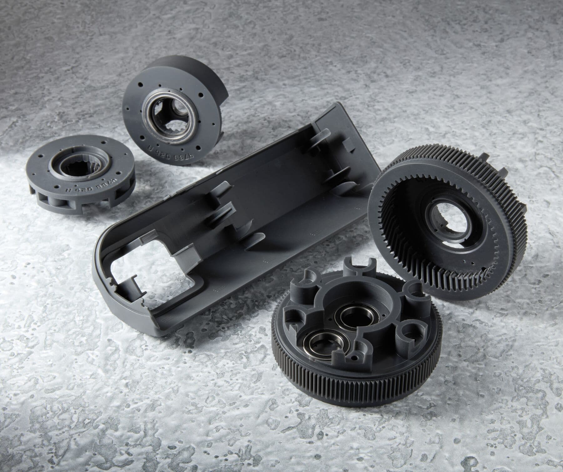

Tough 1500レジンでプリントしたパーツは、堅くしなやかで、繰り返しの使用において、その荷重に合わせて曲がった後、すぐに元に戻りますこの素材は機能性プロトタイプ、治具および固定具、そして一時的な歪みや高い衝撃に晒される接続部品に最適です。
alt text
Formlabsは、Durable ResinとTough 2000 Resinの機械的特性のギャップを埋めるためにTough 1500レジンを開発しました。Tough 1500レジンは強度と硬さに関してポリプロピレンに似た特性を示し、この材料から作られる製品のプロトタイプ作成に優れた材料です。

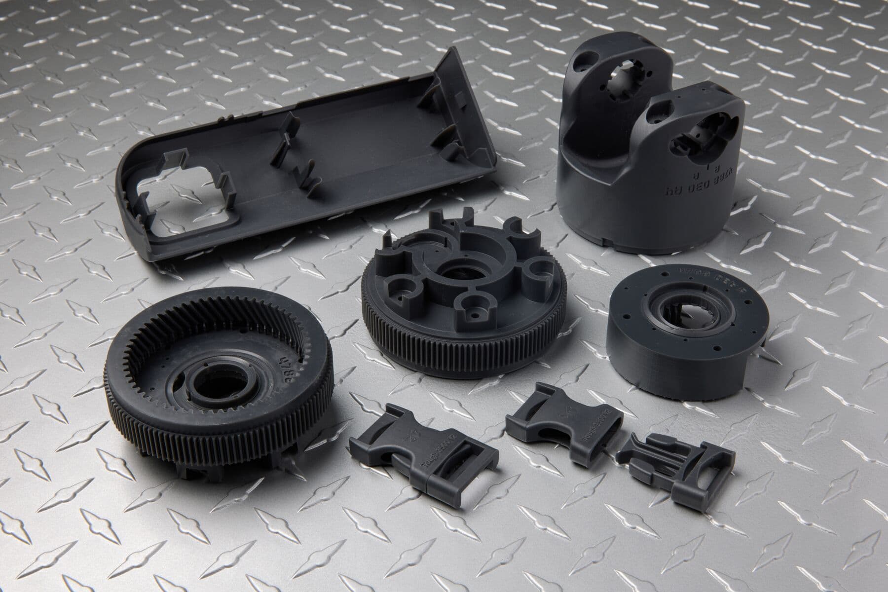

最適な用途:
  • プロトタイピング
  • ファンクショナルアセンブリ
  • スナップフィット
  • ヒンジ
  • 治具および固定具
不向きな用途:
  • 高衝撃応用例
  • 細部の表現

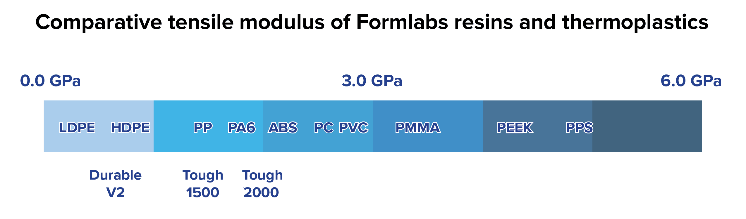

他材料との比較
alt text
Tough 1500 Resinは、Durable ResinとTough 2000 Resinの中間に位置する材料特性を持ち、弾力性、強度、汎用性に優れた材料です。
下記の表に、主な材料特性の比較結果がまとめられています:
 Durable Resin V2、二次硬化後(60°C)Tough 1500 Resin、二次硬化後(70°C)Tough 2000 Resin、二次硬化後(80°C)
最大引張強さ(MPa)31.83346
引張弾性率(GPa)1.261.502.20
破断時伸び(%)49.051.048.0
曲げ弾性率(GPa)0.821.401.90
アイゾット衝撃強さ(J/m)1096740
HDT @ 1.8 MPa(°C)--4553
HDT @ 0.45 MPa(°C)43.352.063
