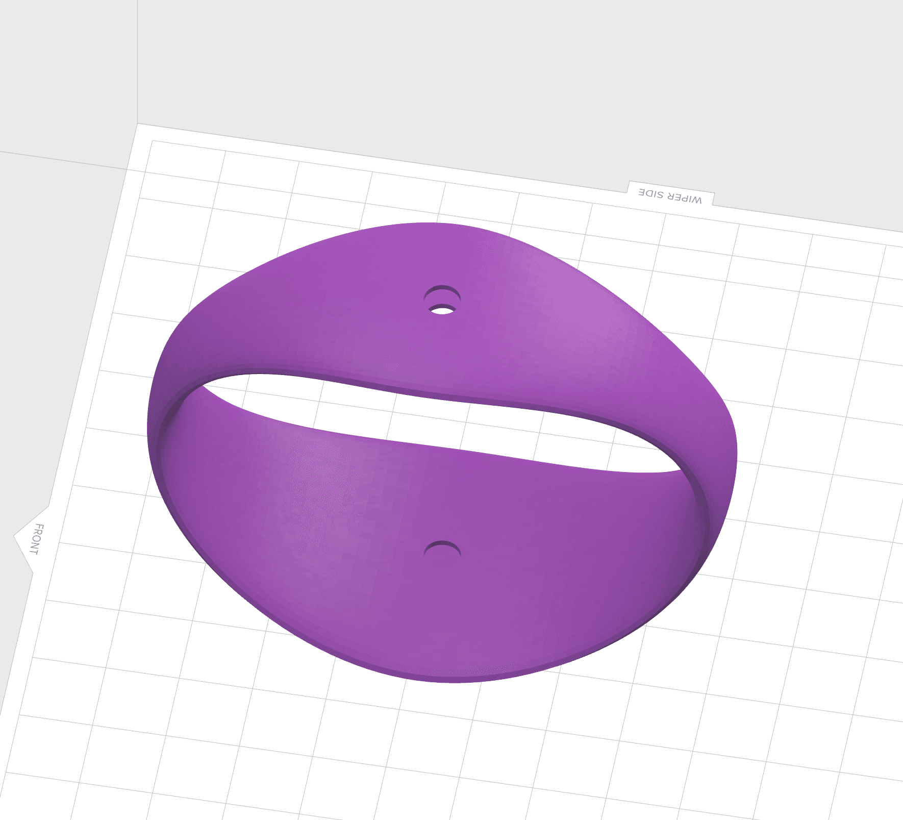

鋳造で成功するには技術と美的感覚の両方が必要です。良好な結果を得るためには、鋳造する製作物の設計内容は、材料特性と同じぐらい重要です。製作する宝飾品の個々のフィーチャーのデザイン、インベストメント内での材料の流れと造形設定に注意を払う必要があります。爪、フィリグリー、彫刻、表面、浮き出し文字、ミルグレインなど、一般的なジュエリーの特徴に最適な設計パラメータについては、Formlabsのホワイトペーパー「ジュエリーの3Dプリント:基本的な設計パラメータ、サポート材、方向付け」[en]をご覧ください。
Formlabs Preformソフトウェアは、厚いブレスレットの3Dモデルを表示しており、そこで材料の流れに適切な設計を説明しています
