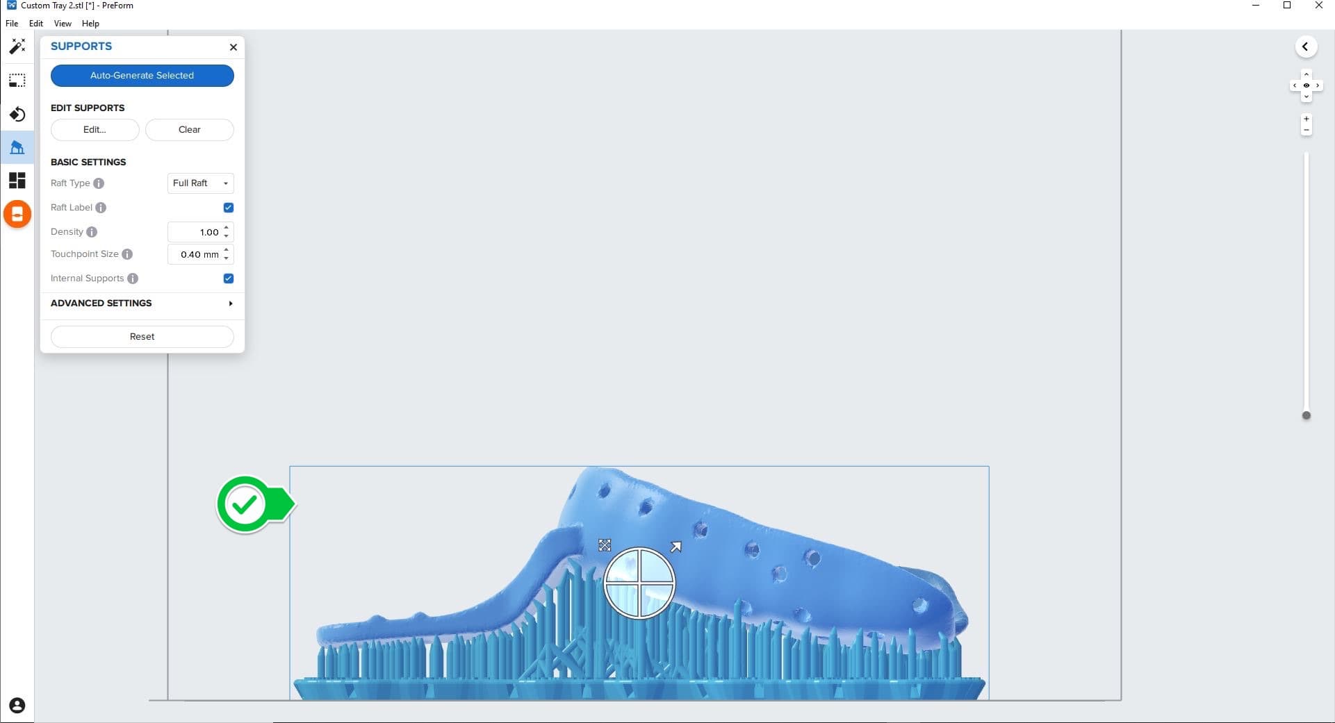

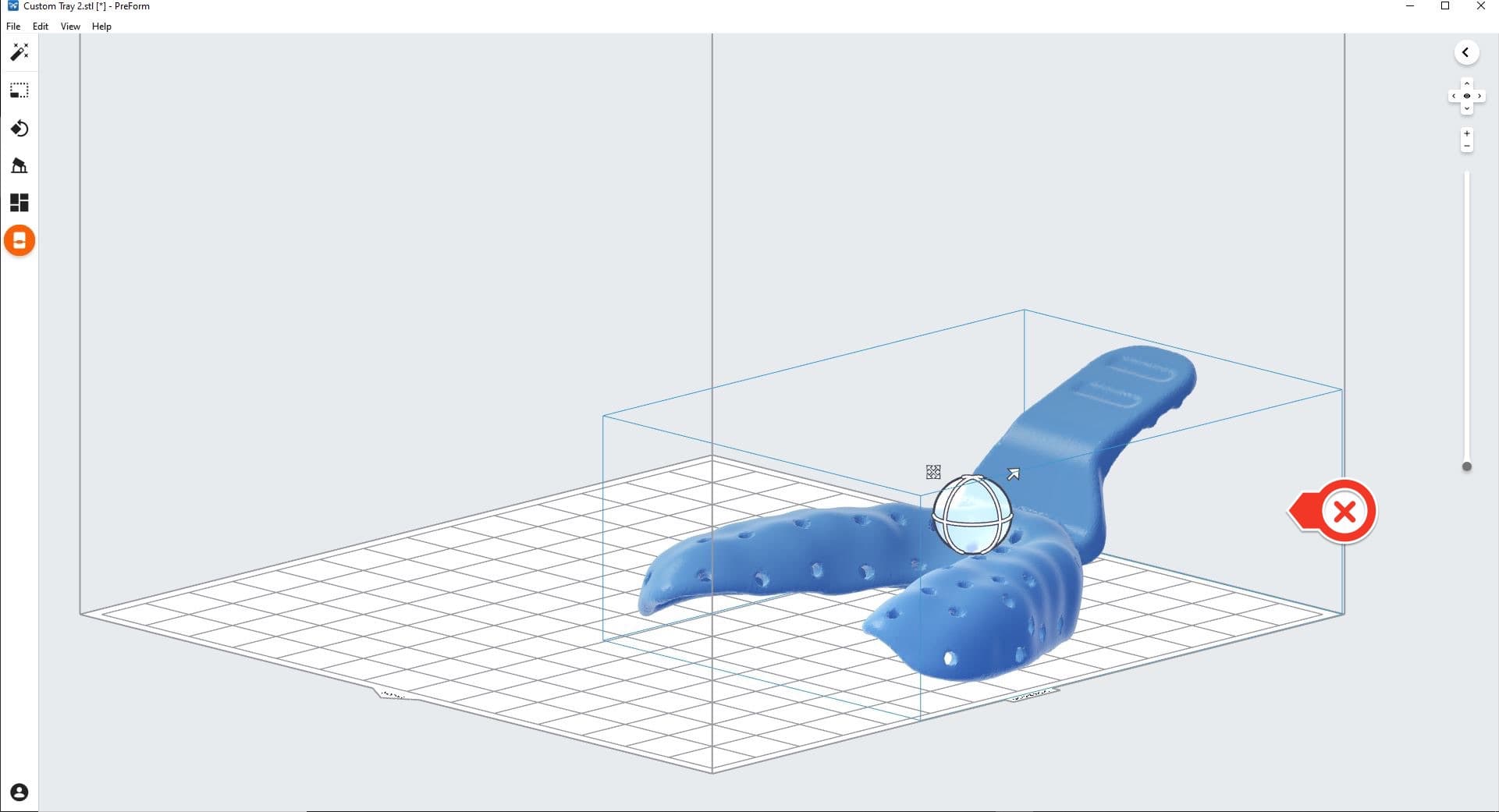

    PreFormでプリント用のモデルを準備するには:
    1. モデルを開きます。
    2. レジンの種類とそのバージョン、希望の積層ピッチを選択します。
    4. サポート材を生成します。
    5. プリンタにプリントジョブを送信します。
    備考:
    パーツをビルドプラットフォームに置く際、必ずインタリオ面がビルドプラットフォームと反対の方向に向くように置いてください。
