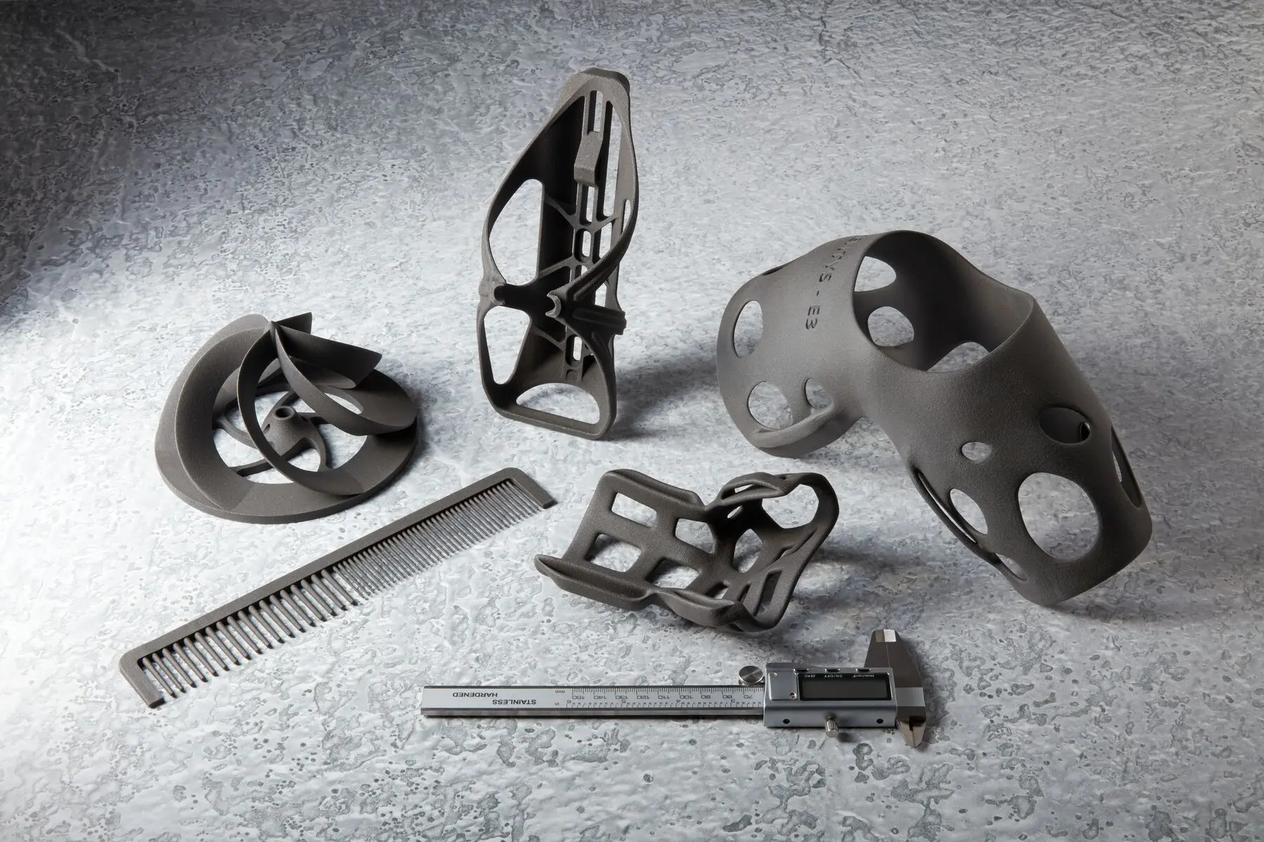

Nylon 12 Toughパウダーは、ビルドチャンバー全体で高い靱性と寸法精度を維持した状態で造形でき、強度を犠牲にすることなくたわみの少ない高耐久の部品をプリントできます。
Nylon 12 Toughでプリントした造形品。

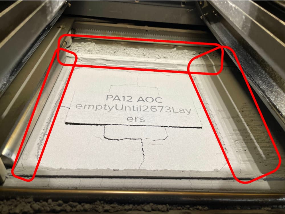

プリント筐体の上部のクリーニング
パウダーは、特にパウダートラフとビルドチャンバーの上部の間のランウェイの上部に蓄積することがあります。ここに蓄積したパウダーが融着して、以降のプリント時にビルドチャンバーに入ってしまうことがあります。掃除機を使ってこの周辺を入念に掃除しておくと、プリントの失敗を防ぎやすくなります。
ビルドチャンバーの上部周辺

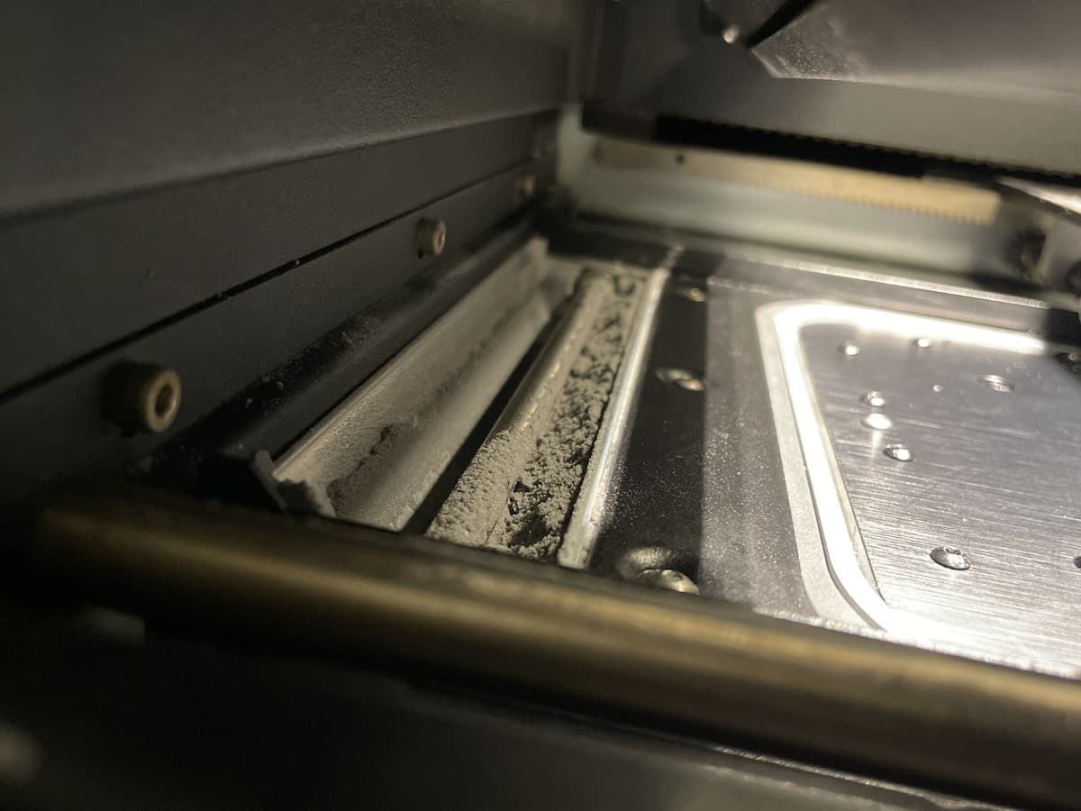

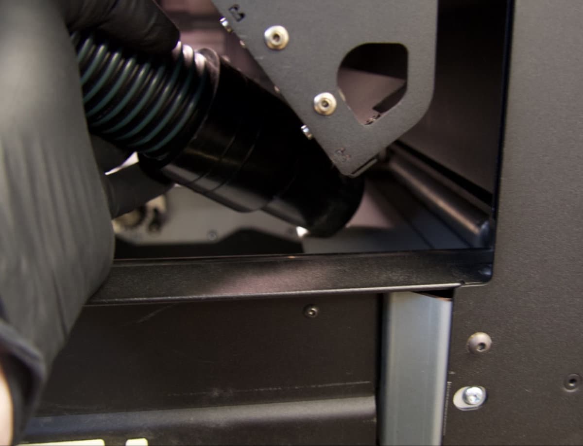

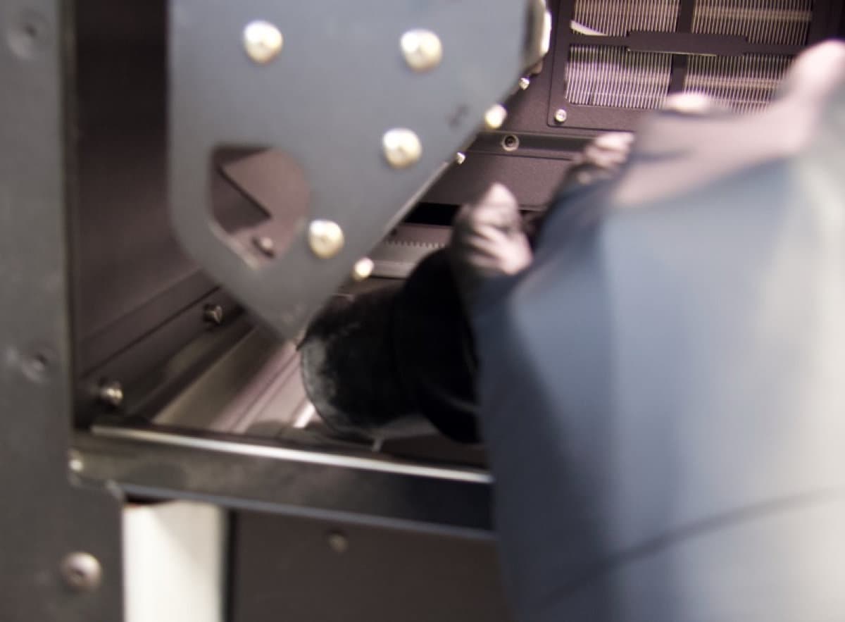

トラフの清掃
プリントの合間に、静電気除去機能付きの真空装置を使用して、両方のトラフとリコーターの経路周辺を清掃してください。小型のブラシアタッチメントまたはフレキシブルホースアタッチメントを付けた掃除機を使って、溝の中のパウダーをすべて吸い取ります。必要に応じて、圧縮空気やガスダスターを使用して、手の届きにくい場所のパウダーも除去してください。特に、溝の内壁や角にパウダーが残っていないかを確認してください。
Fuse 1+ 30Wプリンターの溝にTPU 90Aパウダーが蓄積している様子
掃除機で左の溝を清掃
掃除機で右のパウダー溝に溜まっているパウダーを吸い取っているところ

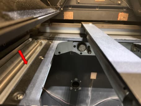

プリント筐体のドアを閉め、フリッパーモーターを移動させて、元の位置に溜まっているパウダーを吸い取ります。
フリッパーモーターを動かすには:
  1. プリント筐体のドアを閉めます。
  2. タッチスクリーンでレンチの形をしたアイコンをタップします。Maintenance(メンテナンス)メニューが開きます。
  3. Motor Moves(モーター移動)をタップします。Motor Moves(モーターの動き)画面が表示されます。この画面では、プリント筐体の各種モーターを手動で作動させることができます。
注:
特に指示がない限り、プリント筐体の扉を開放した状態、あるいは本体上部にあるパウダー関連の動作経路に障害物がある状態で Motor Moves(モーター移動)メニューのオプションを選択しないでください。可動部には押しつぶしや絡まりの危険があります。必要に応じて、タッチスクリーンのStop(停止)ボタンをタップしてモーターの動作を止めてください。
  1. Flipper (Left)(フリッパー左)とFlipper (Right)(フリッパー右)ヘッダーの下にあるCW(時計回り)、CCW(反時計回り)、Home(ホーム)の矢印をタップすると、左右のフリッパーを時計回り、反時計回りに回転させたり、元の位置に戻したりすることができます。フリッパーを繰り返し動かして、パウダー溝がきれいになるまで吸引、清掃します。特に、両方のパウダー溝の内縁や隣接するコンポーネントにパウダーが残っていないことを確認してください。
矢印が溝の内縁を指している左のパウダー溝

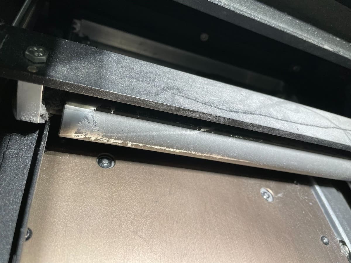

リコーターのクリーニング
リコーターを移動し、点検します。半焼結状態のパウダー付着しているようであれば、次のプリントを行う前にリコーターを清掃してください。
リコーターのクリーニング
  1. タッチスクリーンでレンチの形をしたアイコンをタップします。Maintenance(メンテナンス)画面が表示されます。
  2. Motor Moves(モーター移動)をタップします。Motor Moves(モーターの動き)画面が表示されます。
  3. Recoater(リコーター)下の<(左)または>(右)ボタンをタップし、リコーターアセンブリが見える位置まで移動させます。
  4. リコーターに半焼結状態のパウダーが付着している場合は、PEC*PADまたはエタノールで濡らした糸くずの出ないマクロファイバー不織布で清掃してください。
TPU 90A リコーターにパウダーが蓄積している

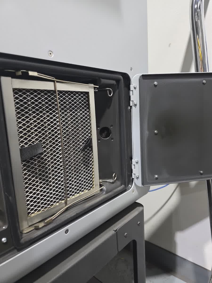

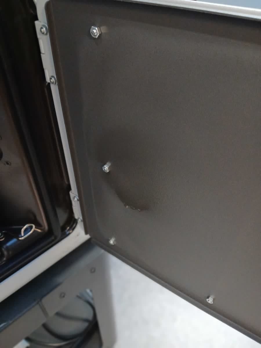

排気フィルタのクリーニング
Nylon 12 Toughパウダーは、ラウロラクタムに加えて、排気フィルタキャビネットに沈殿する油性の副産物を生成します。この残留物は通常のものであり、エタノールを湿らせたペーパータオルや布でフィルタの表面やドアの内側を拭き取ることができます。
Fuse 1世代プリンターの排気フィルタ
Fuse 1世代プリンターの排気キャビネットドア
