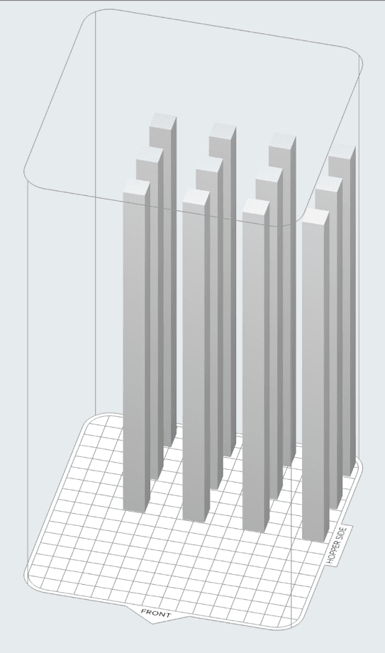

After tuning your printer, you may also want to age your powder before starting to print. Certain geometries, specifically those whose cross-sections do not change significantly along the Z-axis, do not print as successfully with fresh Nylon 12 White Powder. If you plan to print those types of models, age your powder after tuning the bed temperature. The aging process only needs to be performed once to create sufficient recycled powder for the first print. Read Aging Nylon 12 White Powder before first use for full instructions.
Nylon 12 Whiteパウダーでのプリント前に事前処理が必要なモデル形状

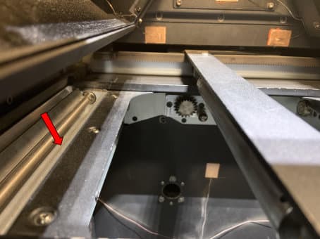

プリント筐体の上部のクリーニング
パウダーは、特にパウダートラフとビルドチャンバーの上部の間のランウェイの上部に蓄積することがあります。ここに蓄積したパウダーが融着して、以降のプリント時にビルドチャンバーに入ってしまうことがあります。掃除機を使ってこの周辺を入念に掃除しておくと、プリントの失敗を防ぎやすくなります。
ビルドチャンバーの上部周辺

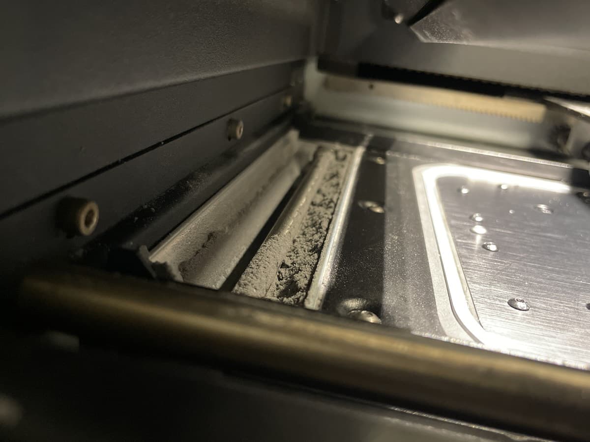

トラフの清掃
プリントの合間に、静電気除去機能付きの真空装置を使用して、両方のトラフとリコーターの経路周辺を清掃してください。小型のブラシアタッチメントまたはフレキシブルホースアタッチメントを付けた掃除機を使って、溝の中のパウダーをすべて吸い取ります。必要に応じて、圧縮空気やガスダスターを使用して、手の届きにくい場所のパウダーも除去してください。特に、溝の内壁や角にパウダーが残っていないかを確認してください。
Fuse 1+ 30Wプリンターの溝にTPU 90Aパウダーが蓄積している様子

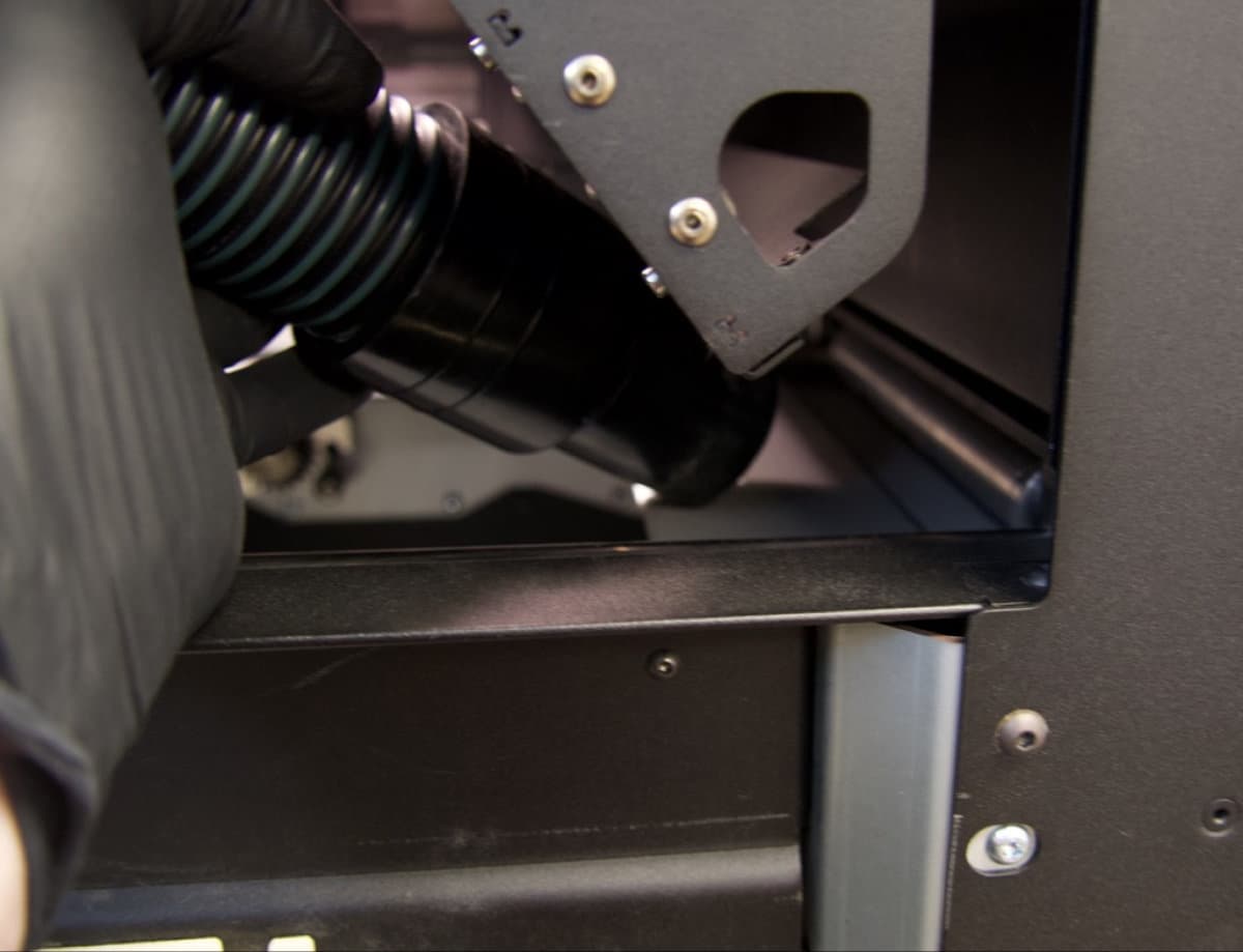

掃除機で左の溝を清掃
掃除機で右のパウダー溝に溜まっているパウダーを吸い取っているところ

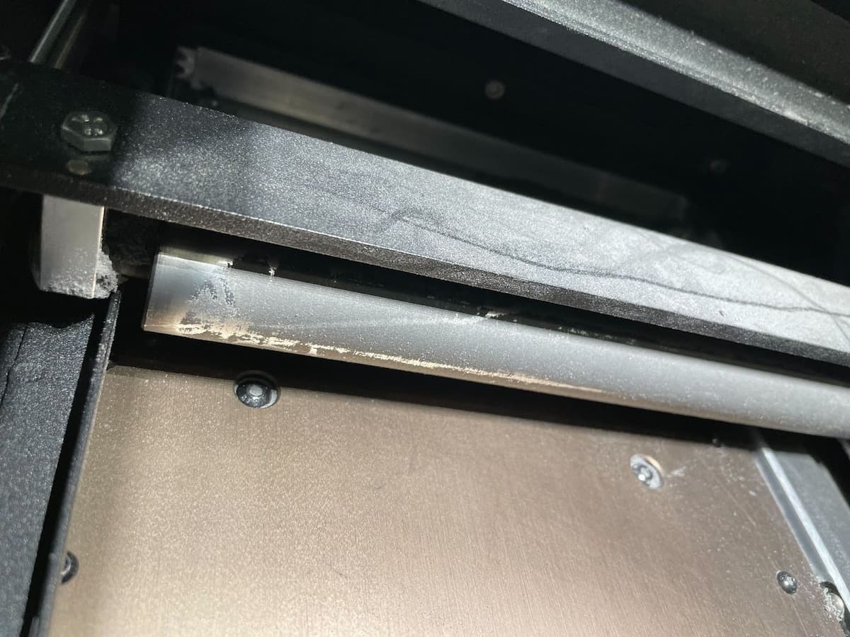

リコーターのクリーニング
リコーターを移動し、点検します。半焼結状態のパウダー付着しているようであれば、次のプリントを行う前にリコーターを清掃してください。
リコーターのクリーニング
  1. タッチスクリーンでレンチの形をしたアイコンをタップします。Maintenance(メンテナンス)画面が表示されます。
  2. Motor Moves(モーター移動)をタップします。Motor Moves(モーターの動き)画面が表示されます。
  3. Recoater(リコーター)下の<(左)または>(右)ボタンをタップし、リコーターアセンブリが見える位置まで移動させます。
  4. リコーターに半焼結状態のパウダーが付着している場合は、PEC*PADまたはエタノールで濡らした糸くずの出ないマクロファイバー不織布で清掃してください。
TPU 90A リコーターにパウダーが蓄積している
