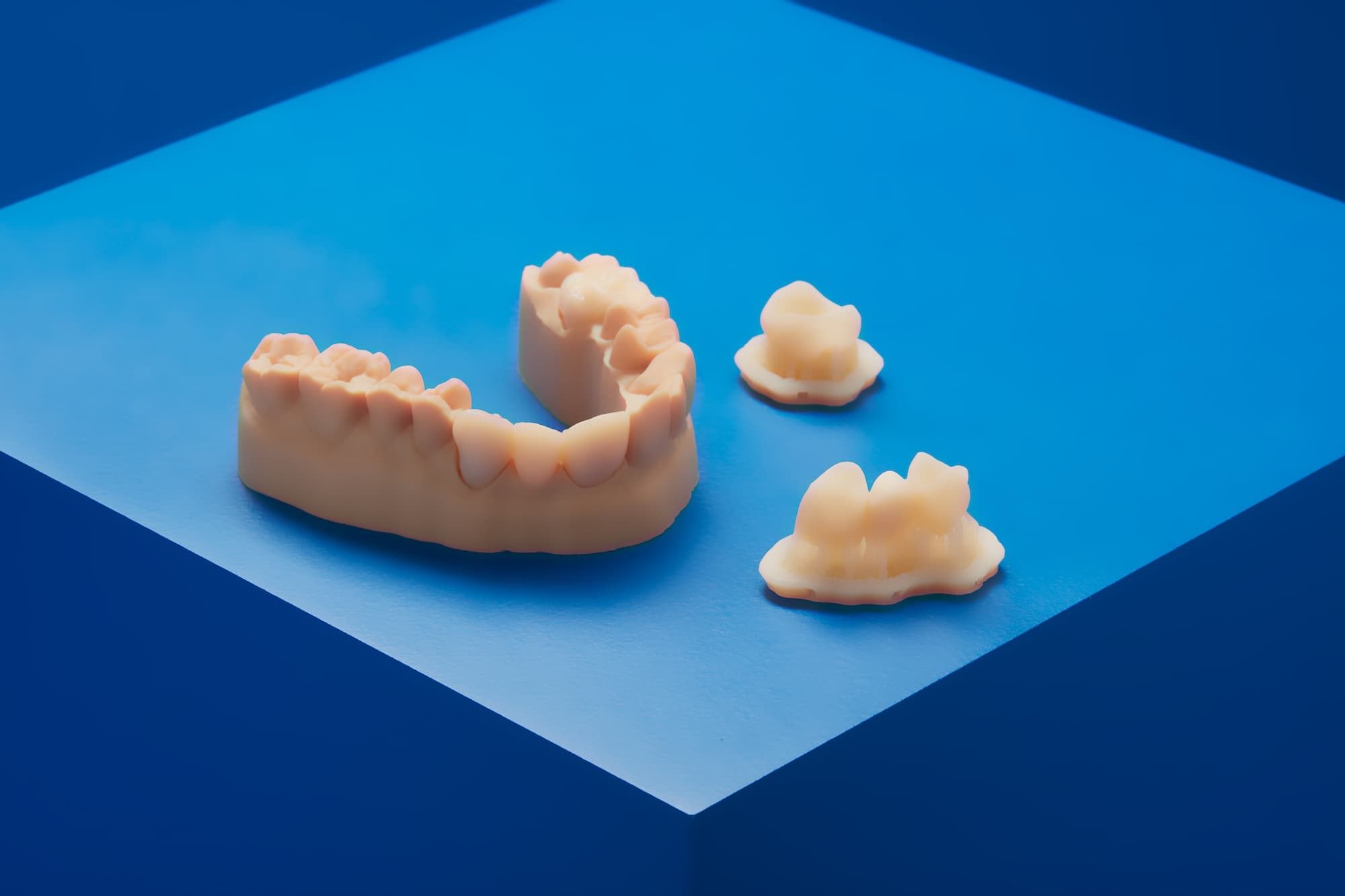

Temporary CB Resinは、実際の歯の色に似せたレジンで、クラウンやブリッジなどの暫間修復、インレー、アンレーやべニアといった歯科用器具の3Dプリント用素材として開発されました。7ユニットまでのブリッジに対応し、5色のVITA*シェードが利用可能なこの材料は、優れた適合性、強度、審美性を提供します。Temporary CB Resinで製作した修復材の調整には、従来の仮着用セメントを使用できます。Temporary CB Resinで製作した修復材は、口の中に最長12カ月間そのまま入れておけます。歯科用修復材をデジタル技術を駆使して製作すれば、歯科医、技工士と患者の共同作業プロセスを完了できるまでの期間を飛躍的に短縮できます。

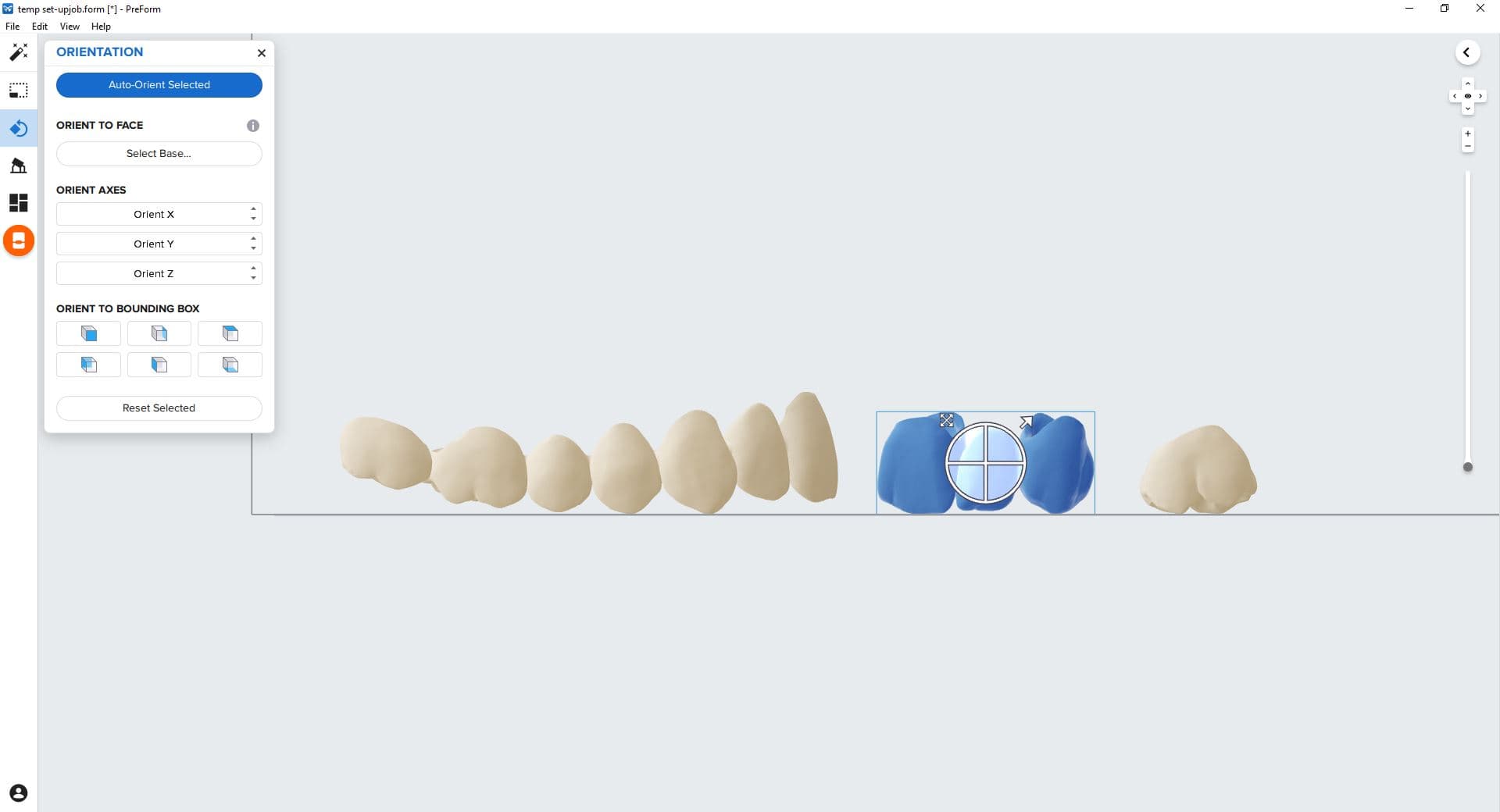

    PreFormでプリント用のモデルを準備するには:
    1. モデルを開きます。
    2. レジンの種類とそのバージョン、希望の積層ピッチを選択します。
    4. サポート材を生成します。
    5. プリンタにプリントジョブを送信します。
    修復物は、必ずビルドプラットフォームと水平に置き、咬合平面をビルドプラットフォームの方向に向けるようにしてください。
