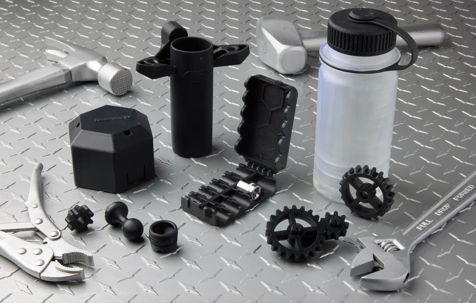

Tough 1000レジンで造形したパーツ
Tough 1000レジンで造形したパーツは、Delrin(POM)と同等の潤滑性を持ち、摩耗や傷がつくことなく互いに滑らかに動くことができます。ヒンジ、ギア、治具などの可動部品の製作に最適な材料です。

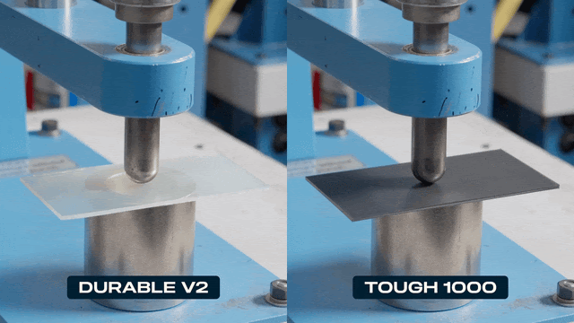

Tough 1000レジンは、Durableレジンの後継品として、耐熱性、クリープ抵抗性、耐老化性が向上しています。造形品の角や端がたわんだり、たるんだりしにくい。
Tough 1000レジンV1とDurableレジンV2で造形したパーツの比較

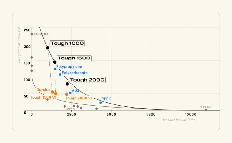

Tough 1000 Resinは、Tough 1500 ResinやTough 2000 Resinと並ぶFormlabs Toughファミリーのレジンです。その名の通り、3つの中で引張弾性率は最も低いですが、破断伸びは最も高いです。HDPEと同様の性能を持ち、弾力性、強度、汎用性に優れた材料です。
Toughファミリーのレジンとその他の一般的な材料の機械的特性の比較
レジンTough 1000レジン(2次硬化後)Tough 1500レジンV2(2次硬化後)Tough 2000レジンV2(2次硬化後)HDPE、押出シート(McMaster-Carr)
引張強さ(MPa)26.33440.430
引張弾性率(MPa)9321,4601,8001,000
破断時伸び(%)18015579100
ガードナー衝撃強さ@ 1/32 in (0.8 mm) (J)13.15.91.65.4
破壊仕事量(J/m2)32001,011305未試験。文献より、約5,000~6,000
荷重たわみ温度@0.45MPa(ºC)55.36670 未試験文献によると、約70~90
各Formlabsレジンの性能特性の詳細については、材料特性データシートをご参照ください。タフネスの指標について詳しくは、タフネスの測定方法の記事をご覧ください。

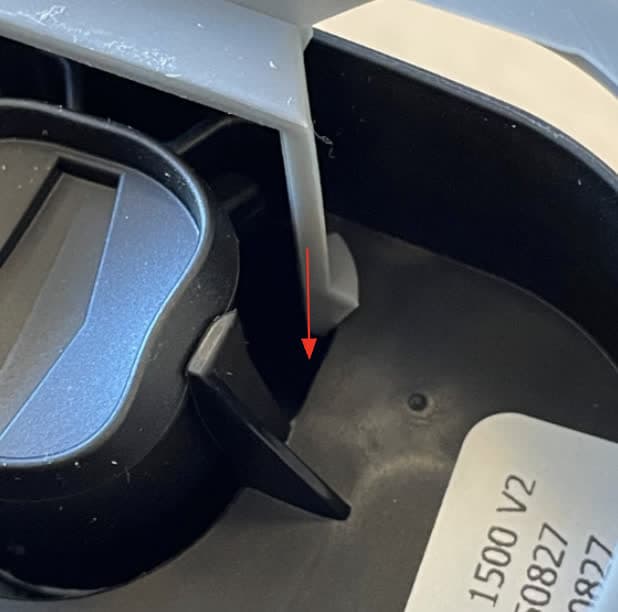

Toughファミリーの最新レジン(Tough 1000レジン V1、Tough 1500レジン V2、Tough 2000レジン V2)を使用すると、時間の経過とともにレジンカートリッジのバイトバルブが膨張します。バイトバルブが膨張していると、特にカートリッジの寿命が近づくにつれてレジンの供給が遅くなります。限定的かつ少数のケースではありますが、バイトバルブが最終的にレジンカートリッジから完全に脱落し、レジン漏れにつながることがあります。
レジンカートリッジのロット番号が20251022以降の場合、レジンがこぼれるリスクはないため、バルブが膨張しても吐出不良を軽減するシムを造形できます。バルブの膨張による供給の中断を防ぐため、Formlabsではこのシムの使用を推奨しています。
Notice:
If your resin cartridge’s lot number is earlier than 20251022, do not add a shim. Use it as normal until the printer displays Error 1.227.5 or Error 1.227.6, pour resin from the cartridge into the resin tank until the resin level reaches the maximum fill line marked on the resin tank frame, then discontinue use of the resin cartridge and contact Formlabs Support.

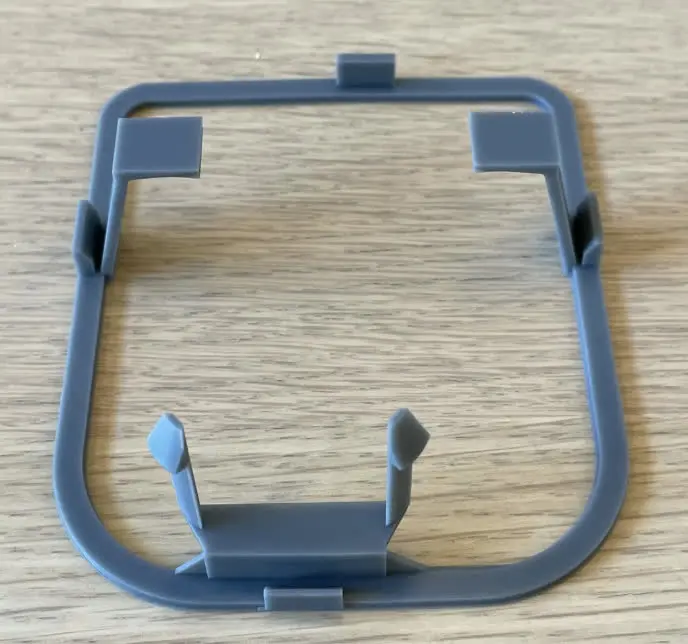

カートリッジシム
カートリッジシムの取り付け方法:
  1. シムファイルをダウンロードします。
  2. プリントジョブを準備します。
    1. PreFormにシムファイルをインポートします。
    2. プリンターとレジンの種類を選択します。シムは、General Purposeレジン、Fast Modelレジン、Toughファミリーのレジンで造形することを前提に設計されています。
    3. Raft Type(ラフトの種類)をNone(なし)に設定し、サポート材を生成します。これにより、シムの突き出た部分を支えながら、ビルドプラットフォームに対して平らな状態を保つことができます。
  3. シムを造形し、後処理を行います。

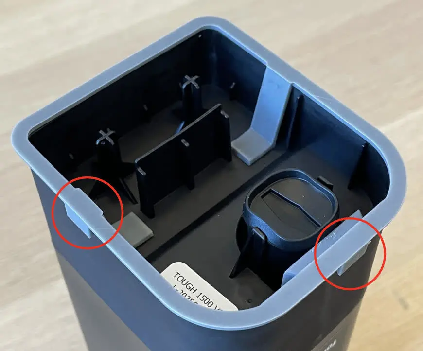

  4. シムの丸みを帯びた端がカートリッジスカートに合うように配置します。

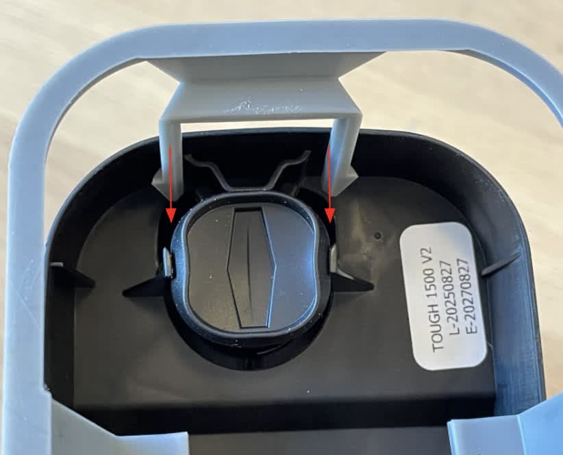

  5. リテンションタブをバイトバルブの横の開口部にまっすぐ挿入します。タブは、軽く押すだけでカチッと音がしてはまります。タブの間の平らな部分は、バイトバルブの上ではなく、横に来るようにします。
Toughファミリーカートリッジシムの取り付け

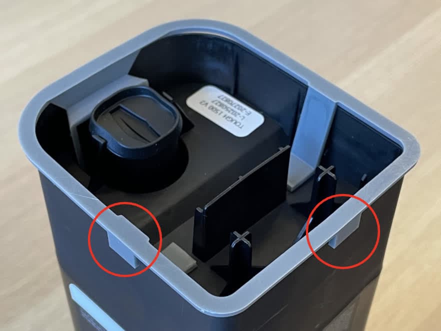

  1. シムの周囲にある4つの溝が、カートリッジ底部の壁と合っていることを確認します。
