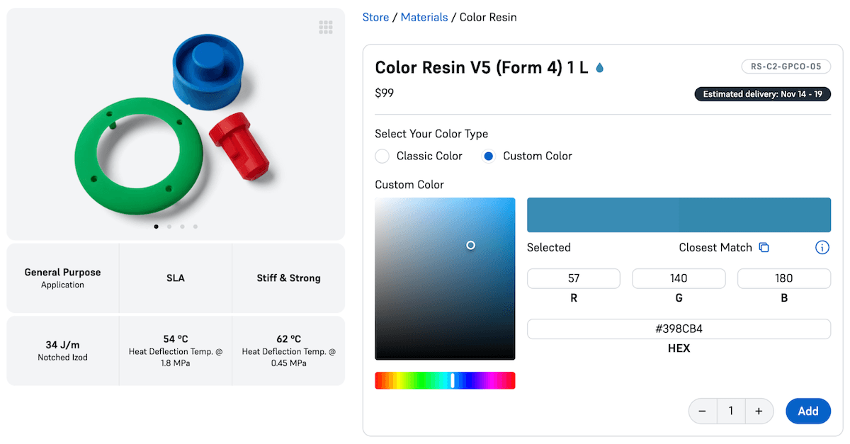

FormlabsストアでColorレジンカスタムカートリッジをご注文の際は、カラーピッカー、16進数、またはRGB値のいずれかでご希望の色をお選びください。上記以外の方法で指定された色に合わせる必要がある場合は、さまざまなオンラインツールを使って色空間を変換できます。
また、測色器や分光光度計を使って現物の色を測定し、最も近い色を注文することも可能です。
注文するColorレジンの色を選択する
Select the rainbow Custom Color icon to begin choosing your color. The store page will show your Selected color and the Closest Match that can be achieved. Click the copy icon to copy the hex value of the closest achievable color. Please note that variation may exist between the color displayed on screen and the color of the physical product due to the color settings of your monitor.
We are continually refining our color-matching algorithm, the same color inputs may produce different achievable colors across different orders. Your subsequent order could be closer to your target but perceptibly different from an earlier order. If reordering an exact match of an existing order is important to you, click Reorder in your order history rather than creating a new order with the same color input.

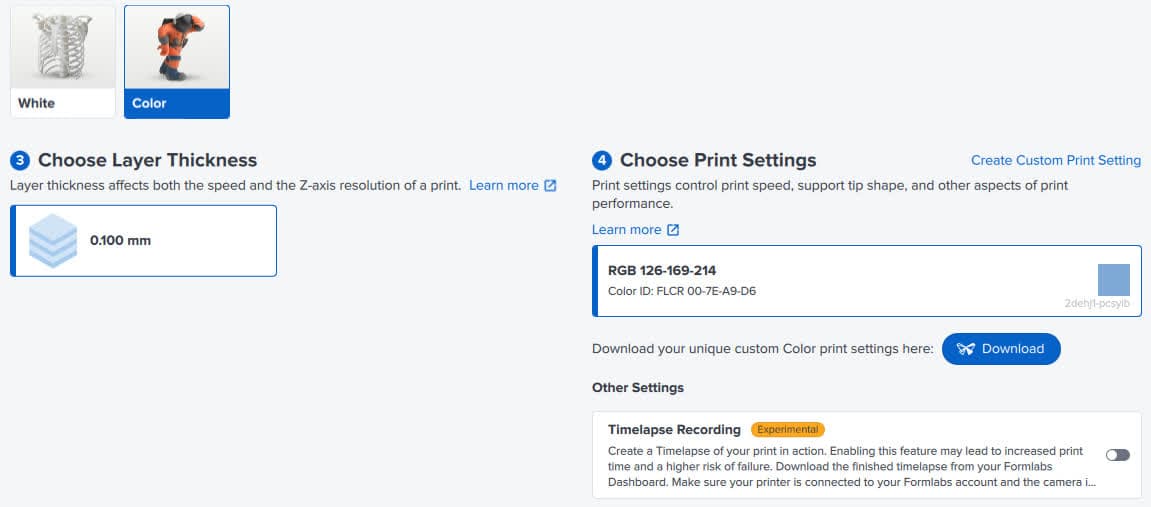

Colorレジンで最良の結果を得るためには、カスタムの造形設定を使用します。レジンカートリッジがお手元に届いたら、製品のカラーIDを使ってFormlabs造形設定(FPS)ファイルを作成し、PreFormにインポートします。
Colorレジンでのプリント用にモデルを準備するには:
  1. PreFormをインストールするか、最新バージョンにアップデートします。
  2. モデルファイルを開きます。
  3. Colorレジンを選択します。

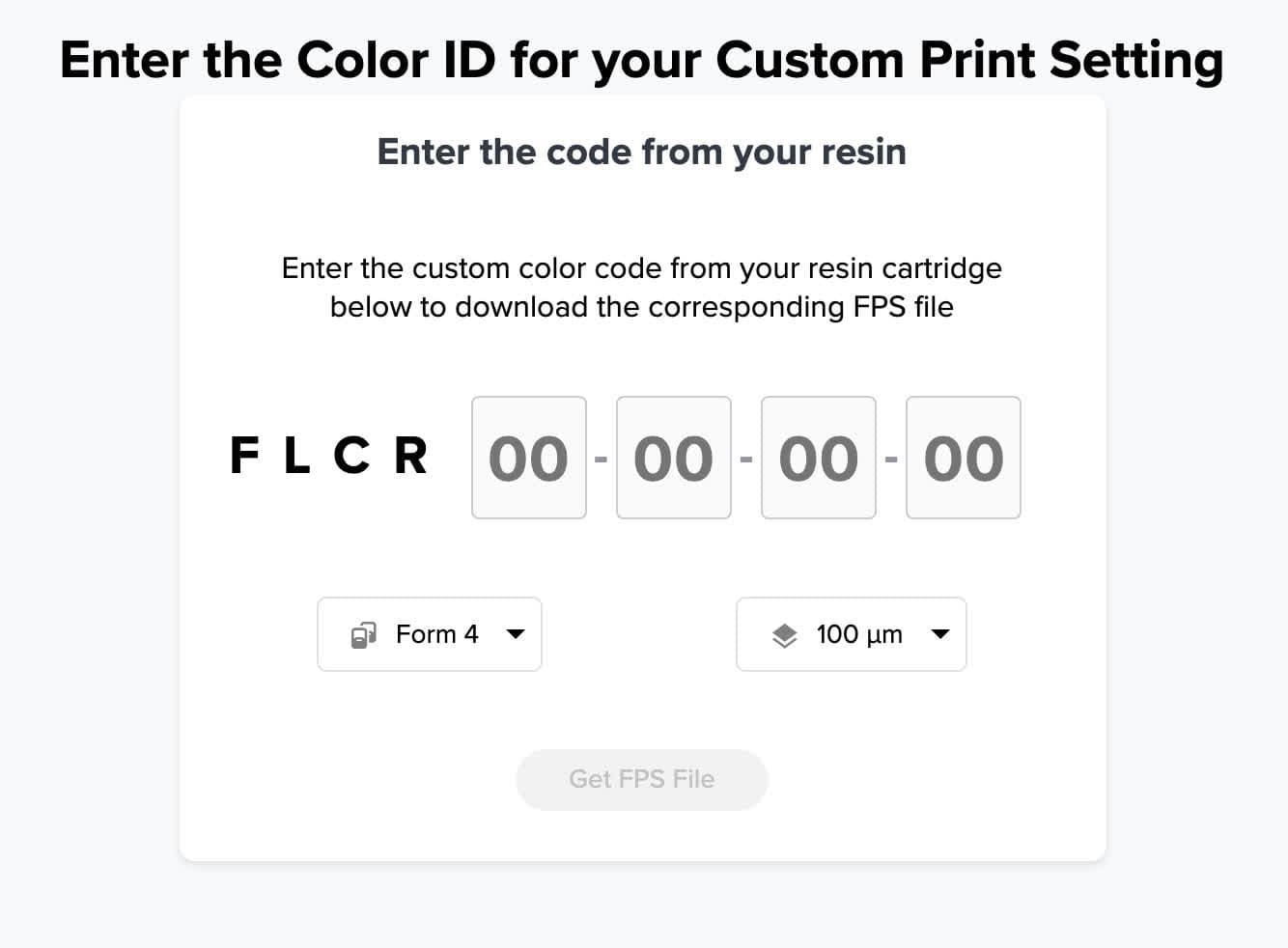

  4. Choose Print Settings(造形設定を選択)の下でDownload Your Unique Custom Color Print Settings(独自のカスタムカラー造形設定をダウンロード)をクリックします。PreForm上にDashboard画面が表示されます。
  5. Dashboardにログインするか、アカウントを作成してください。造形設定ファイルをダウンロードするには、Dashboardアカウントが必要です。
  6. レジンのカラーIDを入力し、プリンターの種類と積層ピッチを選択します。
    • カラーIDはFLCR xx-xx-xx-xxの形式で16進数で記載されています。
    • カラーIDは注文確認メールまたはレジンカートリッジのシールに記載されています。
alttext
alttext
  1. Get FPS File(FPSファイルを取得)をクリックします。造形設定ファイルがお使いのコンピューターにダウンロードされます。
    • PreFormにインポートする際、デフォルトのSetting Name(設定名)は色の名前(例:RGB値で色を選択した場合は「RGB 255-0-0」)、Description(説明)は色IDになっています。
  2. FPSファイルをPreFormにインポートするには、以下のいずれかの方法を実行します。

  4. 選択された造形設定が現在のカラーに対して正しいものであることを確認し、プリンターにプリントジョブを送信します。
Formlabs SLA光造形プリンターとDashboardは、Colorレジンが入っているレジンカートリッジやレジンタンクをすべてColorレジン用として検出します。プリンターとDashboardは、個々のカラー名を自動的に検出することはできませんが、デフォルトでカラーIDの名前が付けられた造形設定を記録します。識別がしやすいよう、Colorレジンの各カートリッジには、レジンの色を示すチップがラベルに貼付されています。

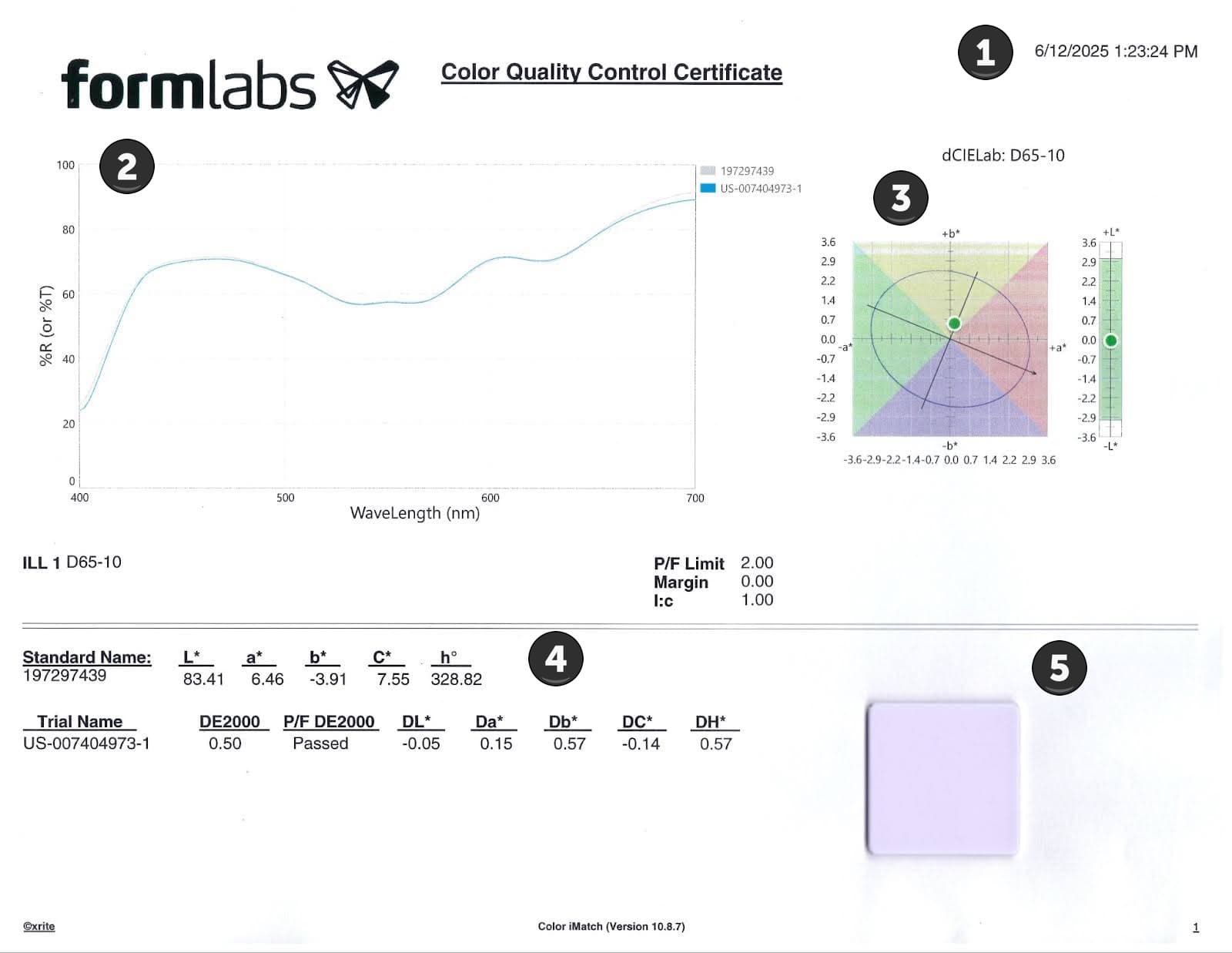

品質管理
Colorレジンの各カートリッジには、色精度に関する品質管理書類が付属しています。
備考:
Formlabsは、生産工程が合理化され次第、品質管理報告書を添付しなくなる場合があります。
品質管理文書の例を以下に示します。
ColorレジンV5の品質管理文書
The document contains the following information:
  1. Manufacturing date and time
  2. Spectral graph
    1. Shows the percentage of light reflected by a sample (Y axis) across wavelengths of the visible light spectrum (X axis)
    2. The target color is shown in grey. The measurements from your cartridge are shown in blue.
  3. CIELAB color comparison
    1. Shows color differences plotted in the CIELAB color space
    2. The a* (red-green) and b* (yellow-blue) axes are shown in 2D. The L* (light-dark) axis is shown directly to the right in 1D.
    3. The reference color is centered at the origin and the resin measurement is shown as a green dot.
    4. The ellipse on the a*/b* view is the a* and b* DE2000 tolerance and the green region on the L* axis is the L* DE2000 tolerance.
  4. Colorimetric data
    1. Quantifies the difference between the target color and the color of the resin in the specific resin cartridge
    2. Standard Name: the reference color
      1. L*, a*, b*, C*, and h˚ color values are listed
    3. Trial Name: the resin measurement
      1. DE2000: The calculated Delta E2000 (ΔE) between the target color and the measured sample. This measures the relative difference between two perceived colors. A low ΔE value indicates a small difference between the colors and thus better accuracy. Colors with ΔE < 1 are nearly imperceptibly different to the human eye while colors with ΔE > 5 can be perceptibly different but may be acceptable for prototyping use cases.
      2. P/F DE2000: quality control pass/fail
      3. DL*, Da*, Db*, DC*, and DH*: the difference between the L*, a*, b*, C*, and h˚ values of the sample when compared to the target color
  5. Quality control tile
    1. The unique resin sample that was cast and measured from the resin cartridge

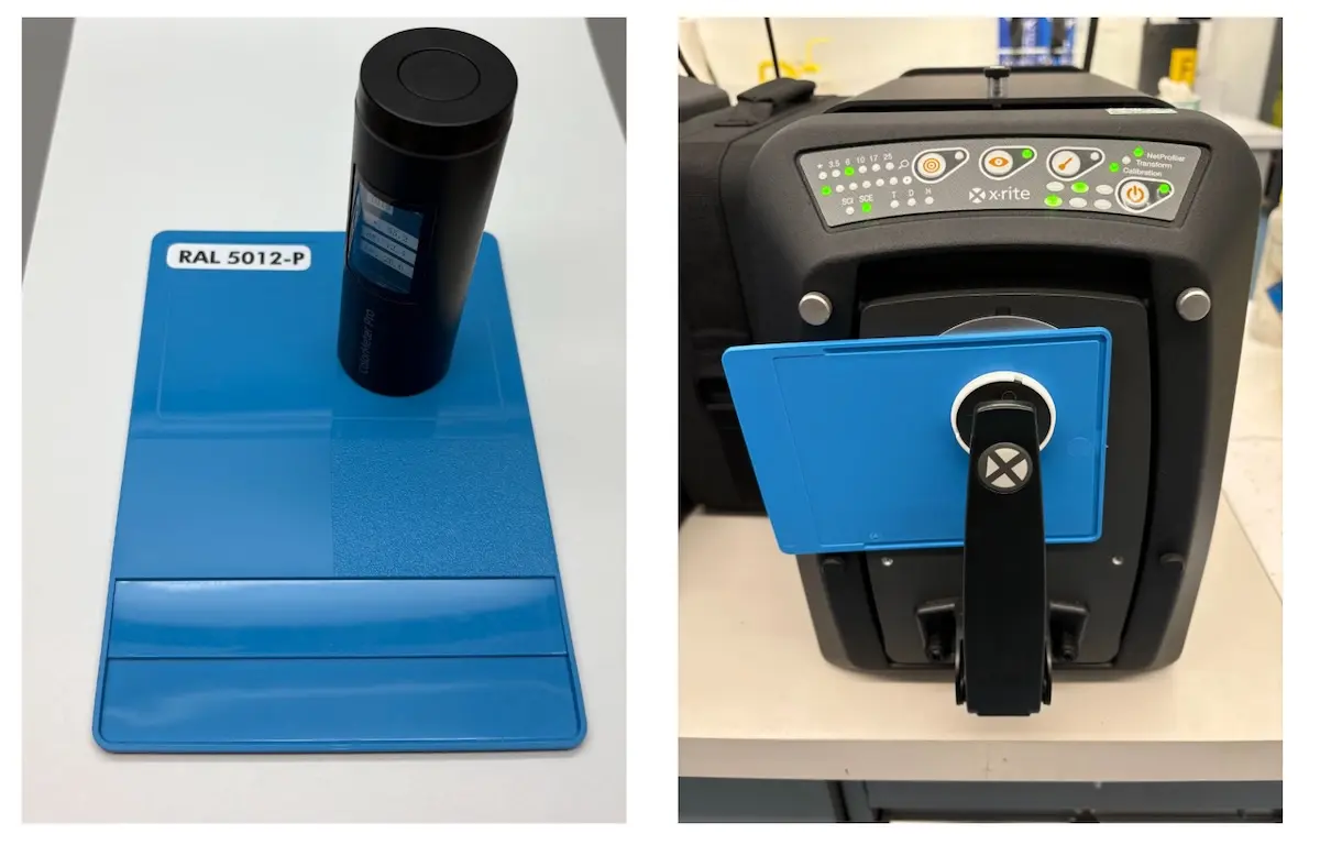

    例:青色のプラスチック部品の色合わせ
    以下は、射出成形プラスチックサンプルとRALシステムでRAL 5012-Pとラベル付けされた色をマッチングさせるために使用したワークフローの具体例です。
    1. サンプルは白い背景の上に置き、ハンディ測色器をその上に直接置きました。
    2. 装置は分光データを取得し、以下のCIELab値を表示しました。
      • L:* 55.1
      • a:* -12.1
      • b:* -28.8
    物理パーツの色の測定
    Measurements can be made with an inexpensive colorimeter (left) or a benchtop spectrophotometer (right)
    1. オンラインの色変換ツールを使用して、CIELab座標を16進数コードに変換:#398CB4
    2. このコード#398CB4を使用して、ColorレジンV5のカスタムカートリッジを注文
    ColorレジンV5のカスタムカートリッジを注文する
    Color selected using the Formlabs Color Resin color picker. Note the difference between the Selected and Closest Match colors.

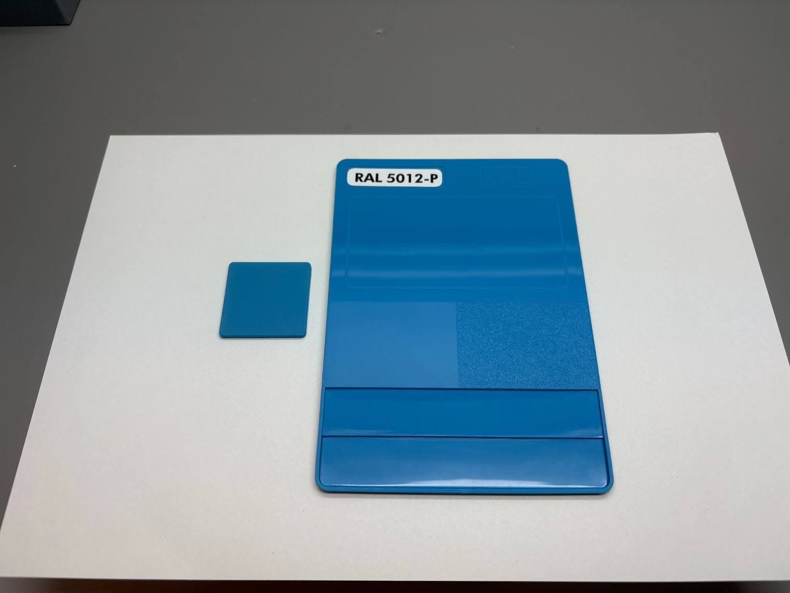

    1. サンプルパーツをプリントして元の射出成形品と比較し、視覚的に色の一致を確認しました。
    造形品と既存品(目標色)の比較
    Resin match (left) and original injection molded target (right)
