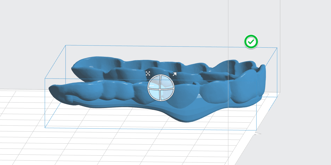

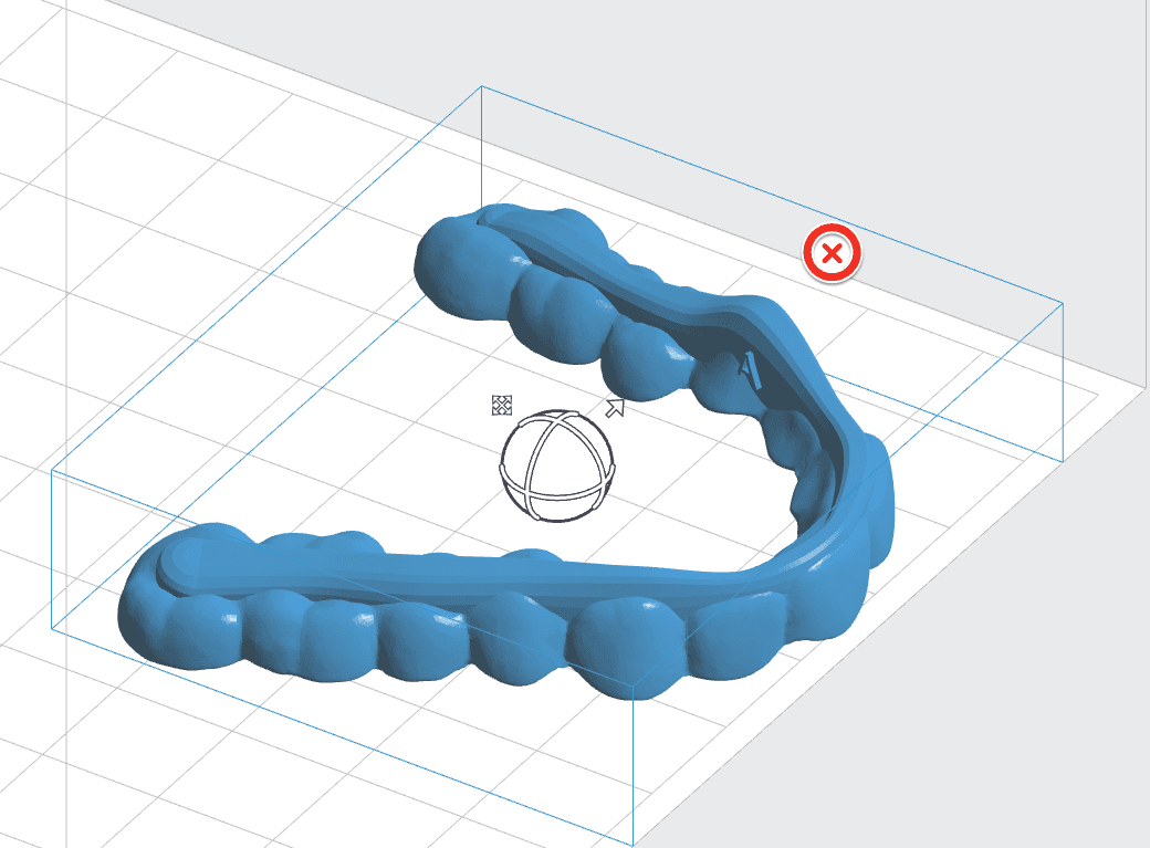

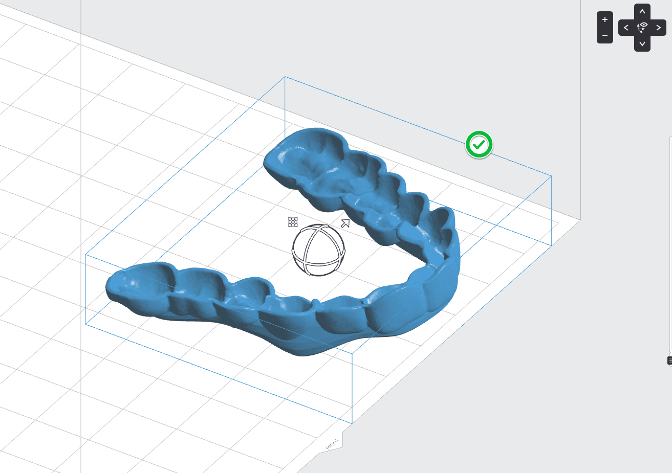

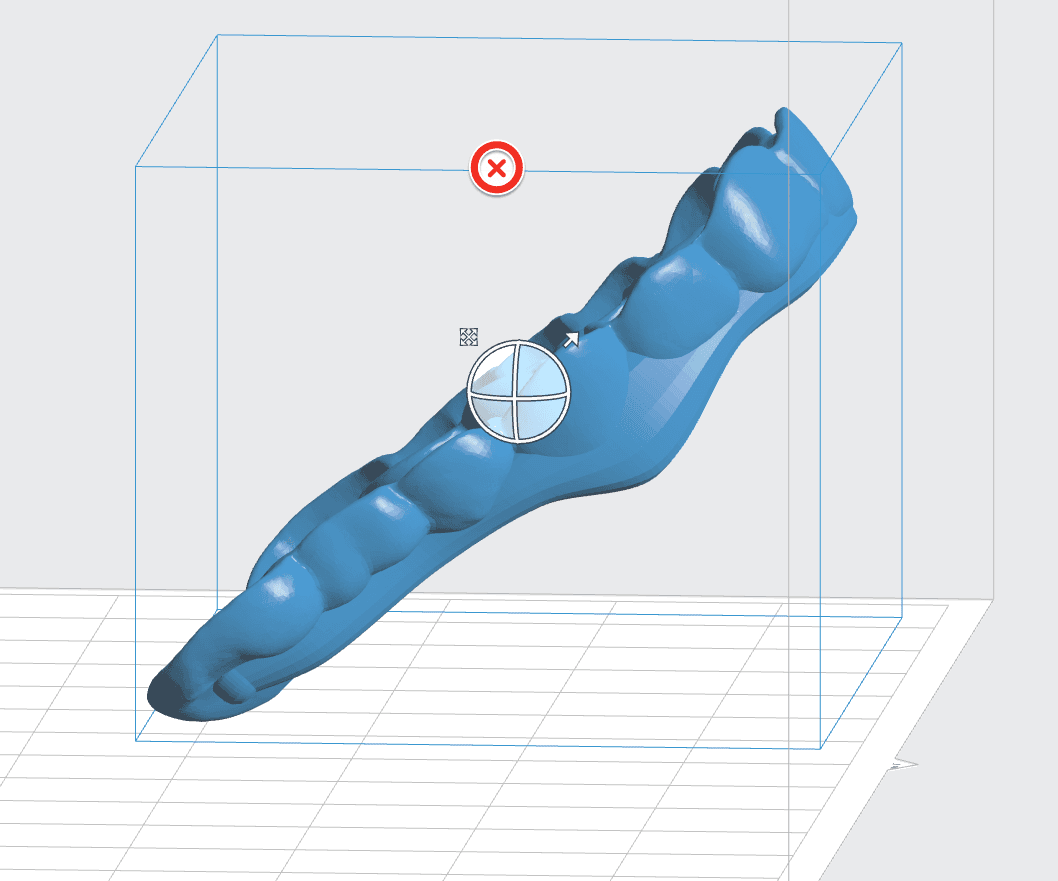

    6. Manipulator(マニピュレータ)とOrientation(オリエンテーション)ツールを使って、インタリオ面がビルドプラットフォームと反対方向を向くようにパーツの向きを調整します。

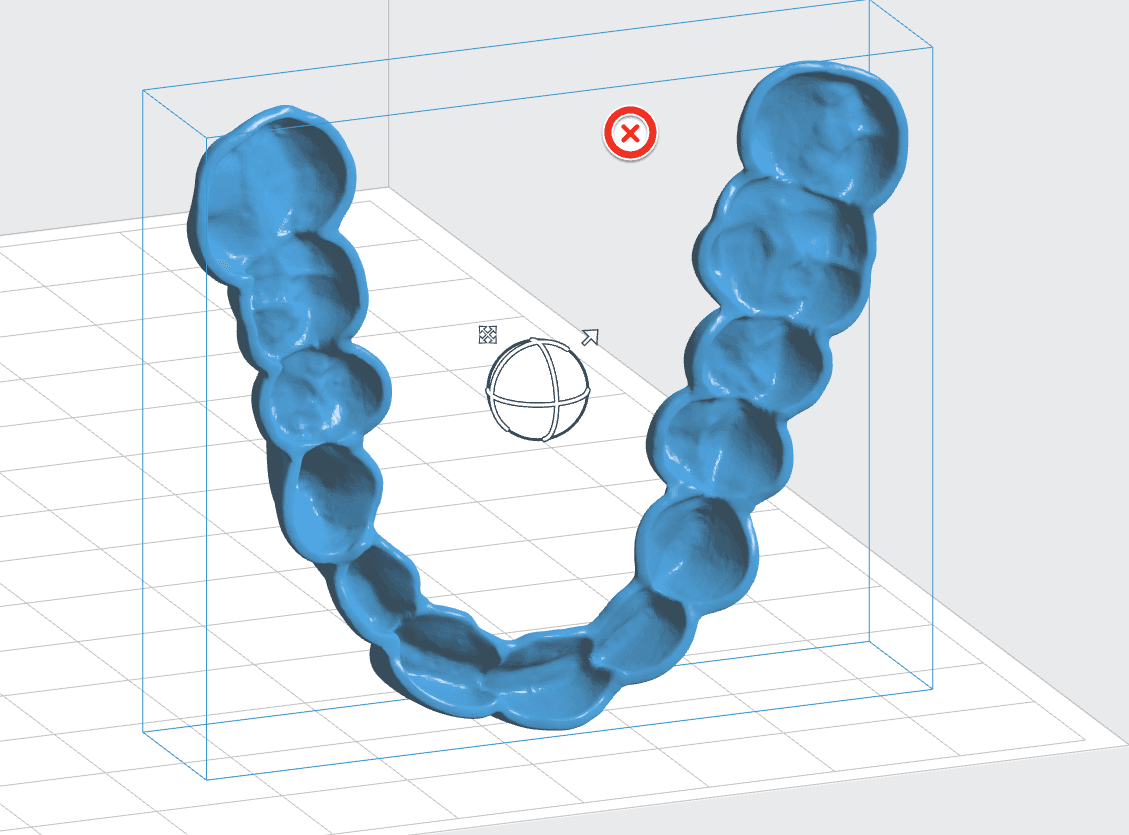

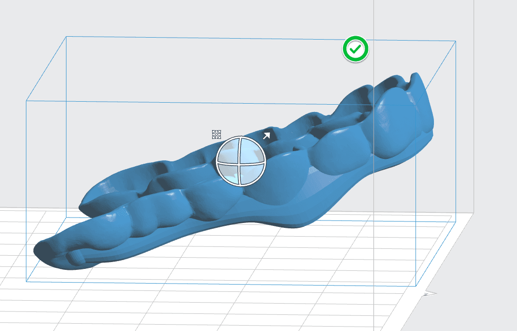

    1. パーツは、必ずビルドプラットフォームに対して30度以下の角度に配置してください。ビルドプラットフォームに対してパーツを直角または30度以上の角度に配置すると、プリント精度が低下し、うまくフィットしないパーツがプリントされます。パーツを置く方向や角度を適切に設定することによって、プリントの精度が高まり、インタリオ面にサポートが生成されないようにできます。
    2. PreFormでモデルに角度を付ける時、モデルの前方部分を上向きに回転させてビルドプラットフォームから離し、後方部分がビルドプラットフォームに近い位置に残るようにします。
    備考:
    30度より大きい角度でプリントすると、結果的にうまくフィットしないスプリントが作成されます。パーツの傾斜角が30°を超えると、隣接面の造形精度が低下します。
    1. PreFormの自動生成機能を使ってサポート材を生成します。パーツを点検し、インタリオ面にサポートのタッチポイントができていないことを確認します。必要に応じて、手動サポート編集機能を使用してサポート材を追加または削除します。

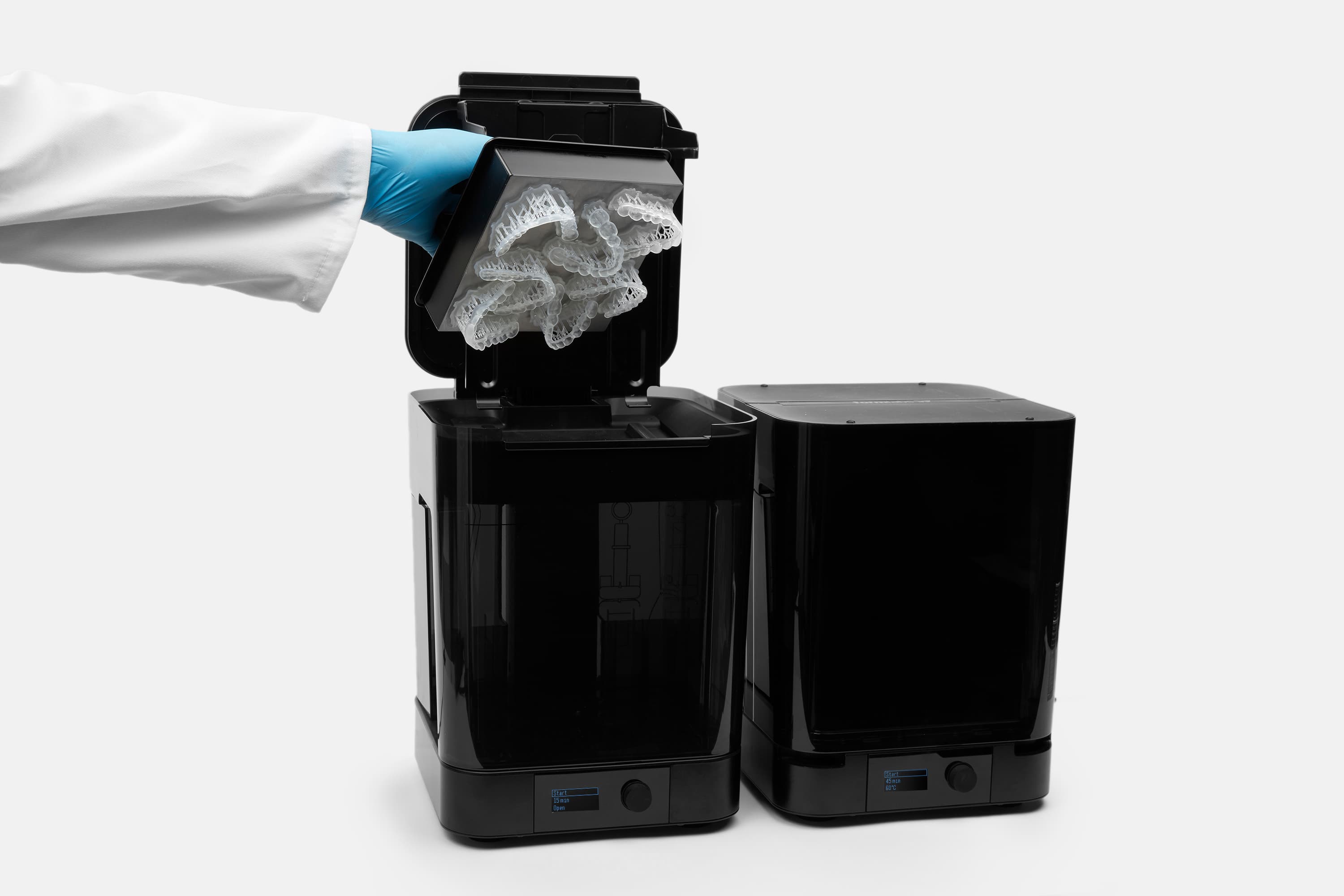

    造形品をできるだけ透明に仕上げるには、製造ガイドに記載されている洗浄方法に従ってください。不適切な洗浄は、機械的特性や生体適合性の低下につながります。

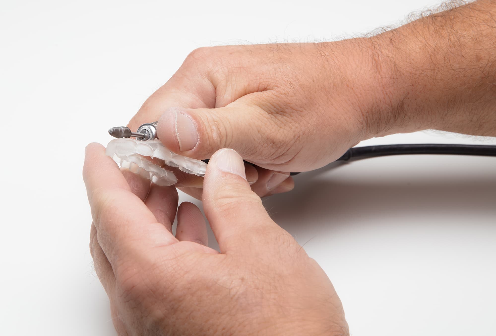

    Finish Kitに付属のフラッシュカッターを使用して、プリントしたスプリントに取り付けられているサポート材を慎重に切り取ります。その際、二次硬化した素材は砕けやすくなっていますので、切る力をあまり強く加えないようにご注意ください。サポートは、カッティングディスクや丸みのあるカーバイドバーといった特殊な技工用器具で切断することもできます。
